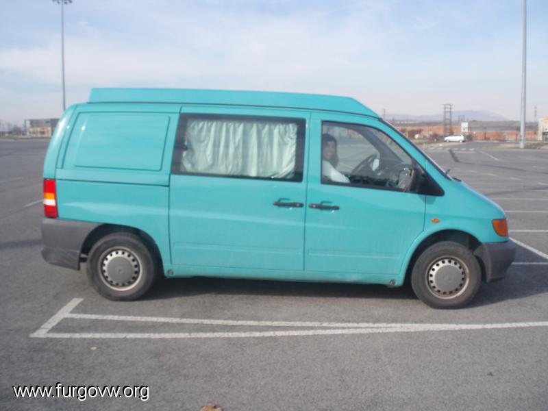

El caso es que tengo una vito con un techo de fibra de unos 15cm de grosor pegado literalmente a la furgo con la altura en la ficha tecnica del dia de su nacimiento.
A primera vista parece que es elevable, pero no. Es el que montaba sinter para los elevables pero en este caso se utilizo para conseguir esos 15cm mas de altura interior, para poder viajar con una silla de ruedas en el interior.

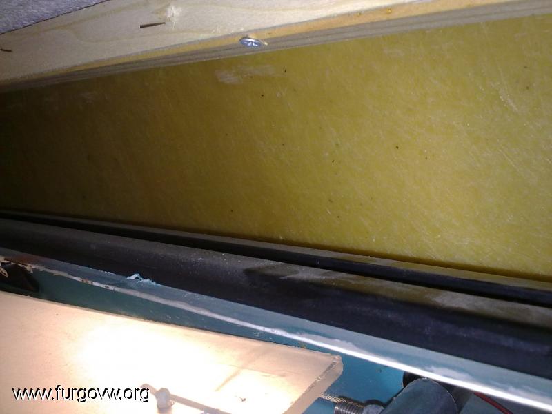

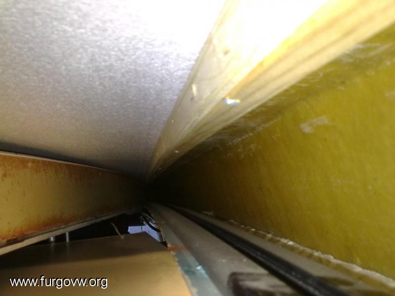

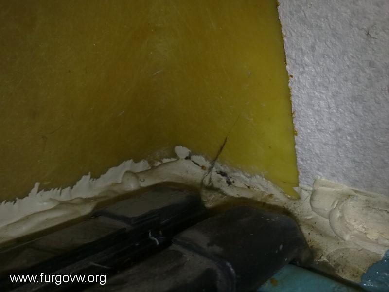

He quitado unos embellecedores que habia en los laterales por el interior y he descubierto que conservo los carriles del techo, pero no hay nada de amarre (y menos unos herrajes para elevarlo) y el techo esta solo pegado.
Yo creo que no sera muy complicado hacer y poner unos herrajes, no?

Adjunto fotos del interior en si

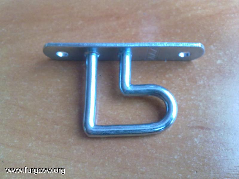

Esto tengo pensado para agarrar el techo a la furgo cuando esta bajado. uno al techo y otro a la furgo y entre los dos agarrados con una cincha. Pondria un sistema de estos en cada esquina.
Donde puedo comprar o conseguir de segunda mano las bisagras?
