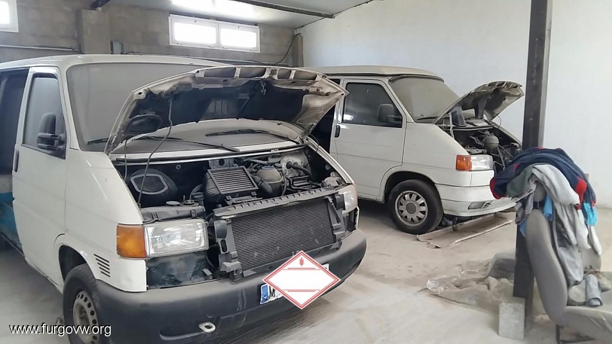

Aqui pongo unas fotos.
Aquí están las dos furgos en quirofano a punto de hacerse el transplante

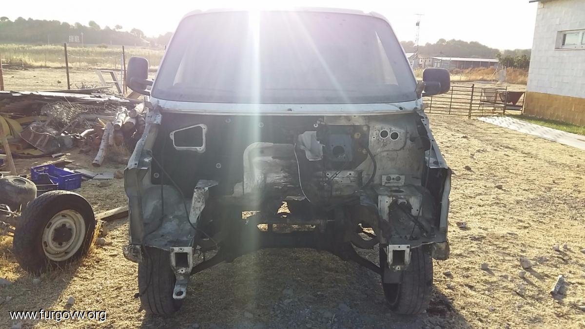

Aquí como quedo la pobre isotermo después de quitarle todo.
Quedo en el chasis

¡Qué bien, ahora a disfrutar de ese motorazo!
Gracias por colgar las fotos.
