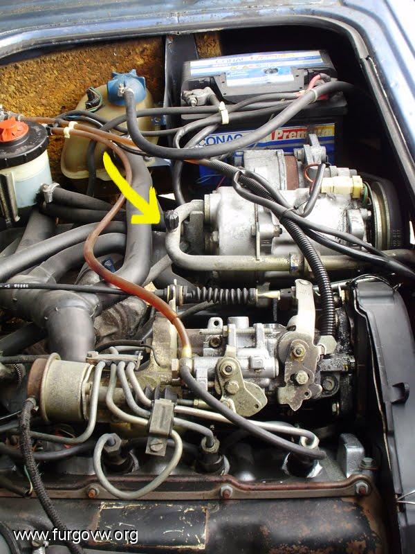

Hola, pues para empezar, no se si tendra gas.. Donde se puede mirar si queda algo? Es en el tapon que hay en el compresor?  Lei que el mp 39 y el r 409 sustituye al r 12 y que se le puede añadir no se el que a la carga para marcar con tinta las posibles fugas ¿? El modelo es el de radiador en un mueble de plastico atras en el altillo y conductos hasta el pilotoLa cosa es que empieza a apretar el calor y para un coche con aire que tengo, no funciona!!  Gracias por el interes!!

Fotolopez, la primera prueba que podemos hacer sin ningún tipo de herramienta es ver si el compresor conecta. Con la tapa de motor levantada y con el contacto puesto enciende el aire acondicionado, y debes oír un clac en el compresor, en la zona de la polea, si conecta, por lo menos algo de gas tienes, de no conectar, prueba con el motor en marcha (en algunos coches el compresor solo conecta con el motor arrancado) si aún así no conecta,  podemos hacer sobre el compresor una prueba mas, con el motor parado y sin contacto, desenchufar el enchufe rápido que lleve encima, y darle corriente al cable verde y masa al otro (me parece ver que esa clema lleva dos cables, si solo lleva uno, es darle positivo al verde) si conecta el compresor comprobamos que el embrague del compresor funciona,y  ya tendríamos que empezar a utilizar algo de herramienta, lo suyo seria disponer de una estación de carga de gas y de los esquemas eléctricos, para ver si realmente hay gas poder hacer mas comprobaciones.

Hola?? Pues probe si me hacia el clak y no me lo hizo (con el motor en marcha no sabria decirte exactamente con todo ese jaleo!) Ahora a la que le di a la bateria directamente si me sonoel clak.. Que significa esto? Podria arriesgarme a cargarle o seria dinero tirado?? Gracias!!!

Buenas. Entiendo que cuando pusiste el contacto sonó el clac, Seguro que fue el compresor el que hizo el clac. pudo ser el relé de calentadores el que escucharas, prueba a desenchufar el compresor (el enchufe blanco que tienes encima de él) y metele 12V directamente (OJO No aprecio si el enchufe lleva uno o dos cables, si lleva uno dale directamente corriente al compresor, si lleva dos, tienes que averiguar cual de los dos es el positivo y cual la masa y darle positivo y masa) entonces te debe sonar el clac en la polea del compresor.
otra cosa que puedes hacer, es poner el contacto y desenchufar el compresor y volver a conectarlo, al hacerlo debe sonarte el clac (más suave cuando lo desconectas)
