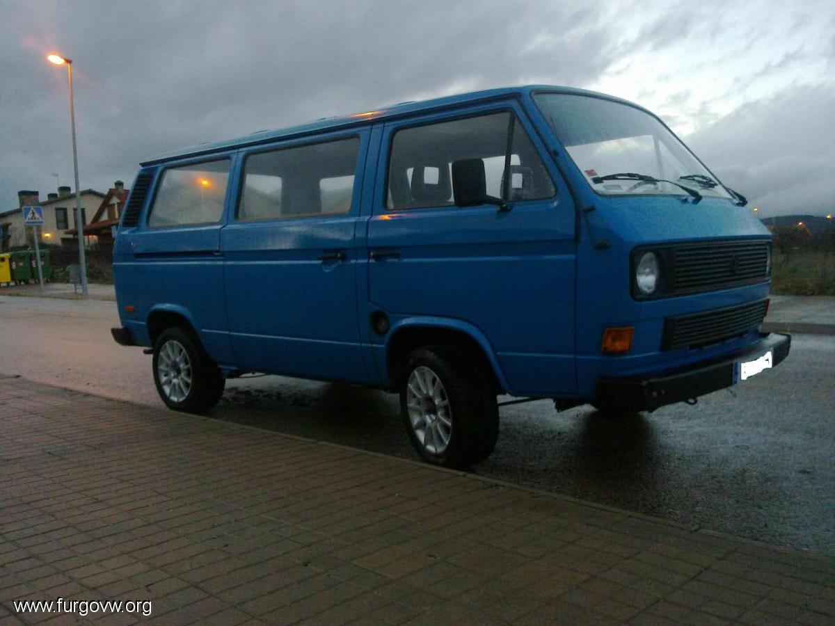

Buenas, lo prometido es deuda, aun después de casi un mes, no me he olvidado de vosotr@s.
Vamos con ello......
Conseguimos arrancarla, con éter y apoyo  eléctrico con cables de arranque, giramos la bomba de derecha a izquierda avanzándola y retrasándola, hasta que en otro  intento de mi compi,  "La Cínica" despertó: D, parecerá cursi o lo que se quiera pensar, pero es una emoción la que se siente al oírla andar.... después de tantos días de dudas, consultas, movidas, grúas, etc. No se puede describir con palabras.
Quedé con mi compi que la fuera arrancando cada día de la semana, era total oírla vía teléfono como sonaba de bien, hicimos planes para terminar el techo que habíamos puesto hace poco. Y llegó el sábado, esa mañana arrancó la furgo sin problemas, la aparco en otro lugar para cargar cosillas que nos llevaríamos, y mientras espero (y esto es bueno) reviso niveles etc, recuerdo que debía apretar una "tuerca" de fijación de la bomba de gasoil que quedó pendiente días atrás, concretamente es la tuerca que aparece cuando mueves la polea de la bomba inyectora y que se aprieta con llaves de vaso nº 13, pues bien, la aprieto, monto la tapa que cubre poleas, el deposito de compensación, viene mi compi, cargamos y cuando le doy al arranque , hig hig hig, y no arranca, cara del 7 y pregunta esperada de la copi...
-¿Has hecho algo?
-No
-Bueno, espera, he apretado una de las tuercas de fijación de la bomba.
-!Ostias¡
Desmontamos todo el tinglado, depósito, tapa de poleas y aflojo la tuerca. Asistimos a la batería con cables, ya que la bomba o bien estaba seca o ahogada y el giro del motor era muy lento.
Arranca de nuevo La Cínica, vamos a dos tornillos de los cuatro que lleva, uno de ellos se lo cargaron en el taller, pasado de vueltas, el otro ya ni lo toco ;).
Nos movemooooos.
Al lunes siguiente al taller de la Bosch, me dicen que debemos esperar unos tres meses para que puedan repararla, ya que tardan ese tiempo en la pieza que les hace falta,que me avisaran cuando la tengan, que la furgo no hecha mucho humo, eso no me sonó muy bien, la furgo consumía gasoil de lo lindo, y humeaba demasiado >:(.
Así que consultando a los foreros que conozco, y a su vez estos me derivaron a otros, conseguimos una bomba de segundo uso.
Volví y  le dije al mecánico de la Bosch que me la montara, y respondió que no, que primero la revisaría y después la montaría, entre 400 ó 500 €, segundo mosqueo por mi parte >:(, parece ser que nos van tocando a pares, pensé.
Teníamos la bomba de repuesto y sin saber quien la montaría.
Deciros que mi mayor temor siempre ha sido tocar la distribución, sé muy poco de mecánica y aunque soy bastante "Chatarrillas"
le tengo mucho respeto a según que cosillas.
Después de hablar con foreros experimentados en este tipo de cambios nos liamos la manta a la cabeza.
Así que  este puente nos lo hemos pasado en la mesa de operaciones, con tensión por mi parte, ya que cualquier fallo nos costaría seguro, un disgusto.
Paso a paso fui desmontando la bomba vieja, racores, tornillos etc. Desmonté la tapa de balancines (compré juego de junta y topes nuevos), fui viendo esos puntos que muchos comentáis sobre como calar la distribución en una T-3, cada paso que daba era gratificante, pasamos piezas de una bomba a otra, tomas de gasoil, membrana etc.
Al final teníamos los tres puntos de calado enfrente de nosotros, culata, bomba y volante de inercia o motor, pusimos correa, y deciros algo MUY IMPORTANTE, siempre comprobar después de montar la correa de distribución que todo gira libremente, (A MANO, con llave de 19 sobre la polea del cigüeñal)  pues me pasó que fui a probar el giro y me tocaban los pistones con las válvulas, volvimos a calar y arrancamos la furgo en unos giros.
Después  tocó el montaje del radiador, reparado, anular los tubos antiguos de la calefacción trasera, que incordiaban en el arcón del asiento trasero.
Hoy cambio de aceite y filtro, hemos salido a rodar la furgo  para que calentara y rellenado de refrigerante, purgado de radiador y para mi sorpresa recuerdo que el tirador manual del estárter estaba sin quitar por lo que al ponerlo en su sitio dejó de echar humo blanco, la verdad es que me lo había dicho la copi, pero uno que se empana....
Después de tantas peripecias solo queda un caladillo de la bomba, que por ahí aun nos perdemos un poquitin, avanzaremos y retrocederemos, daremos con ello. Se ha unido un ruido dentro de la tapa de árbol de levas que suena como un roce y golpeteo metálico como un "clic clic clic", ¿Será algo grave? Me prohiben pensar ahora en eso, "¡Chst! que no me oyen, mañana volveré a la carga, ya estoy pensando en que ahora tocará culata ¿me habré dejado el bisturi dentro, o me he cargado una válvula?.
Decir también que visitamos al "mecánico" y nos devolvió la reparación de la bomba (mal reparada y montada) sin rechistar, bastante vergüenza ya tuvo al ver que dos personas sin tener ni idea y un foro de gente que vale un montón, le dieron una lección que nunca olvidará.
Gracias a tod@s por vuestra ayuda.
Yourfriend & PZ
PD. El pedazo de ladrillo se debía ;).
