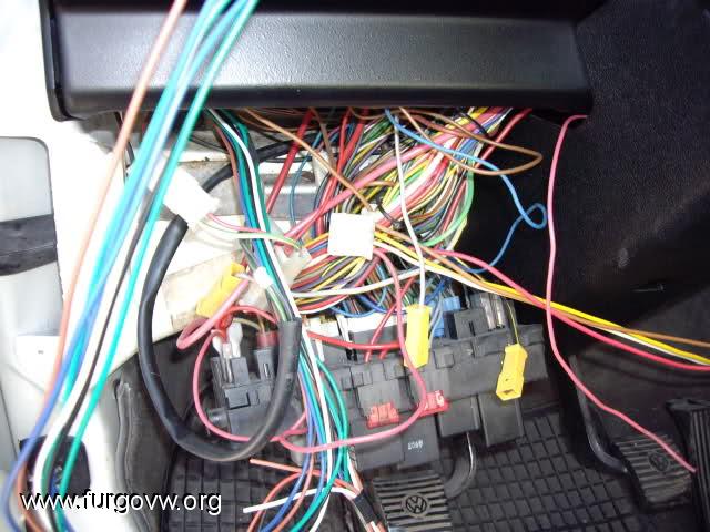

andrius !!!!!!!!! encontre el problemo, pero sere animal............al descolgar la caja de fusibles y reles y tirar de los cables como un cafre, como tiene q ser, pues deconecte una clavija q resulta ser la de iluminacion del habitaculo, pero sin saberlo claro................. y ahora adivina que es .meparto.
Me dio que pensar tu solucion pero me decia, no puede ser por que estaba todo desconectado antes de cortar, pero ya sabes q las brujas suelen rondar cuando se esta haciendo algo
es ese conector que esta a la izquierda jajajajaja , a ver quien es el majo que se aclara, vaya follon de cables que he montado

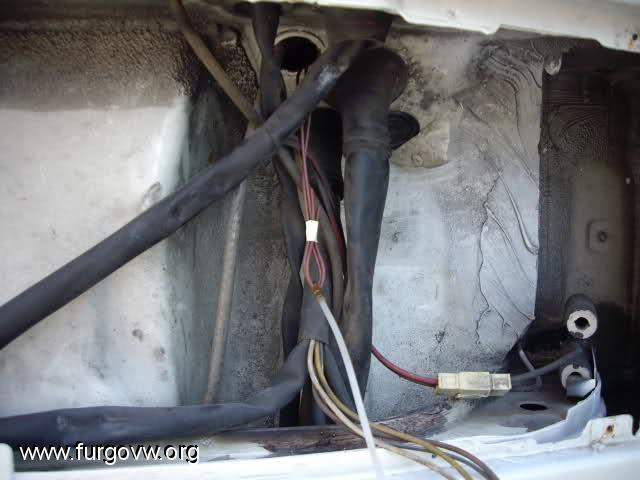

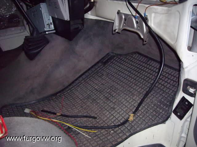

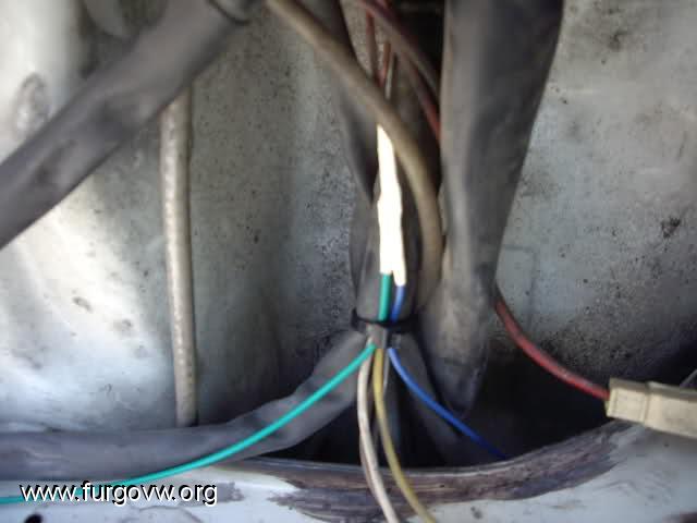

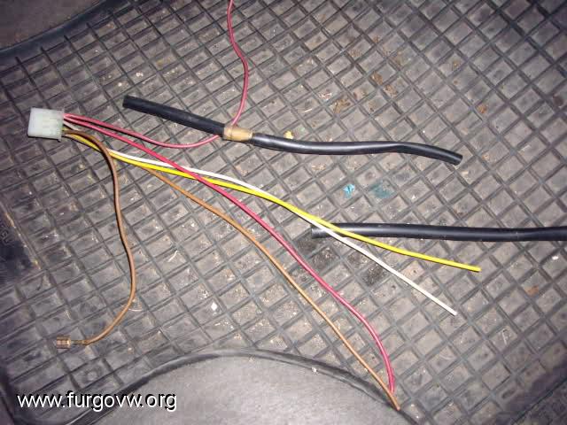

y sigo otro poco mas. me habia quedado con un cable enganchado que no iba ni para atras ni para adelante jajajaja. pues aqui esta el muy jodio, se habia atrancado el conector blanco entre unas bridas y no habia manera, haciendo el contorsionista lo ha conseguido sacar.
y ahora a quitar esa manguera negra, para que no estorbe

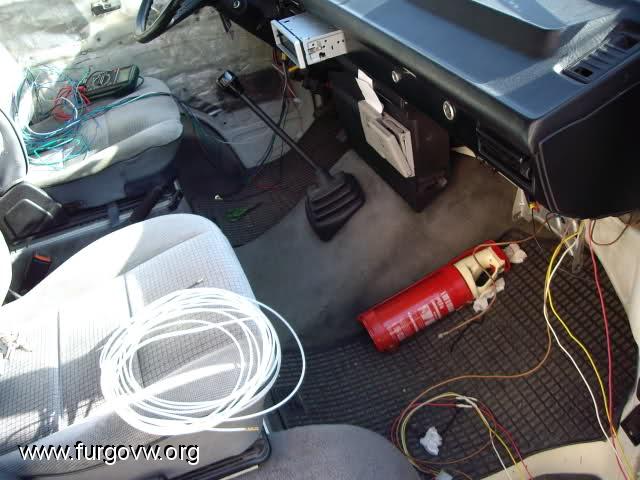

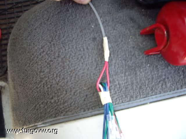

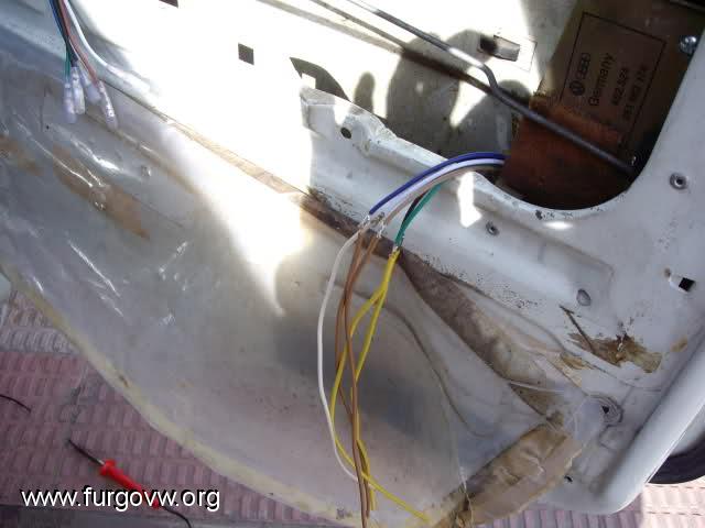

paso los cables de la parte derecha a la izquierda con la buena ayuda de una guia de electricista,
muy recomendable
despues de pasar la guia engancho los cables y a tirar, pero esta vez despacio , no los vaya a perder

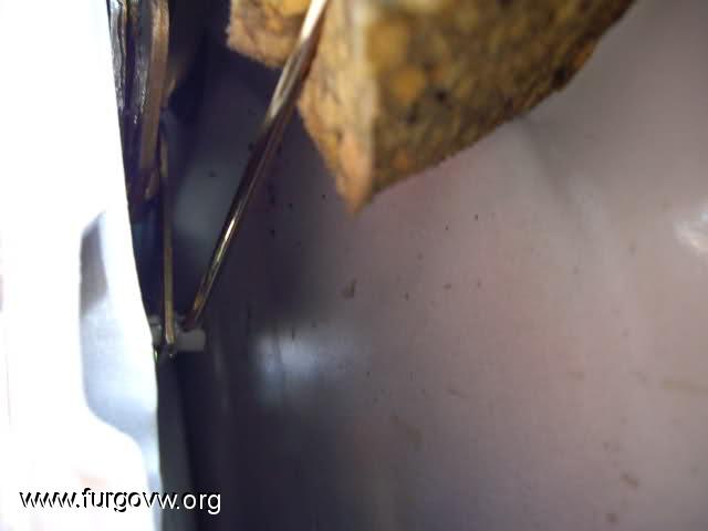

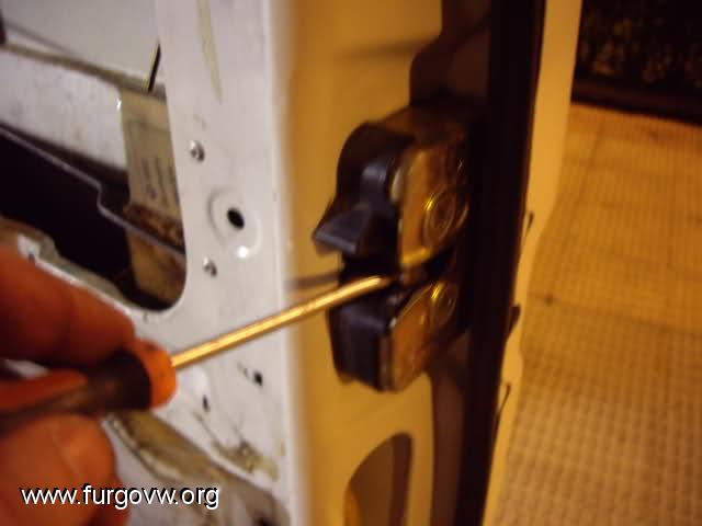

ahora toca poner el mecanismo en la puerta delantera derecha, se me olvido contar que para que baje el pestillo y tomar la medida del hierro del mecanismo , con undestornillador actuamos sobre la cerradura

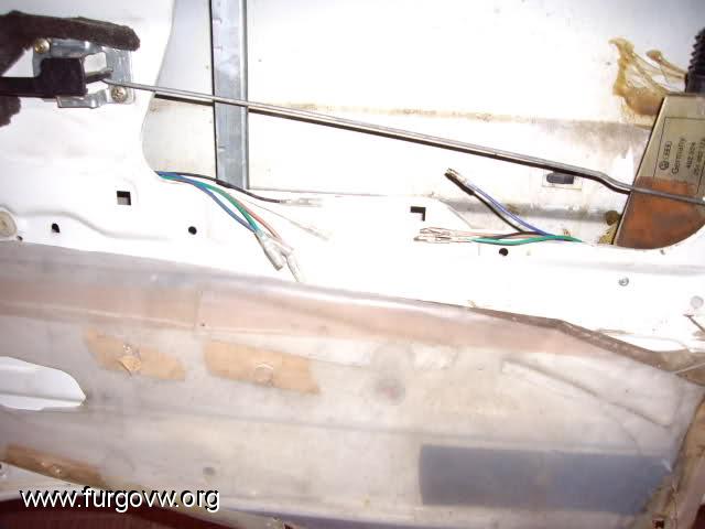

y ahora el mecanismo y ya es de noche
bueno tengo que meter los cables por la puerta y probarlo,,,,,,,,,,,,,, y una mieeeeeeeeeeeeeeee .ladrillos caguen to

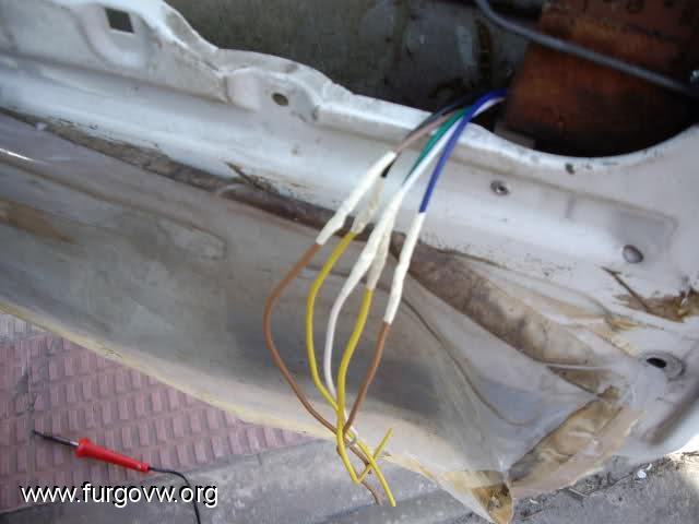

no llegan los cables......... buf mejor me voy a casa, mañana a soldar unos 15 cm. a cada cable para conectarlos y ya lo probare.

nos quedamos que se habian quedado cortos los cables, pues ni corto ni perezoso, a solllllllllldddaaarrrrrrr
encintamos bien para evitar problemas de cortocircuitos

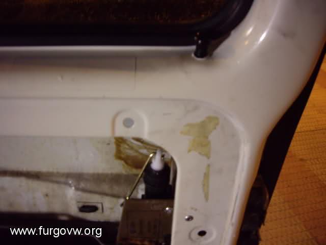

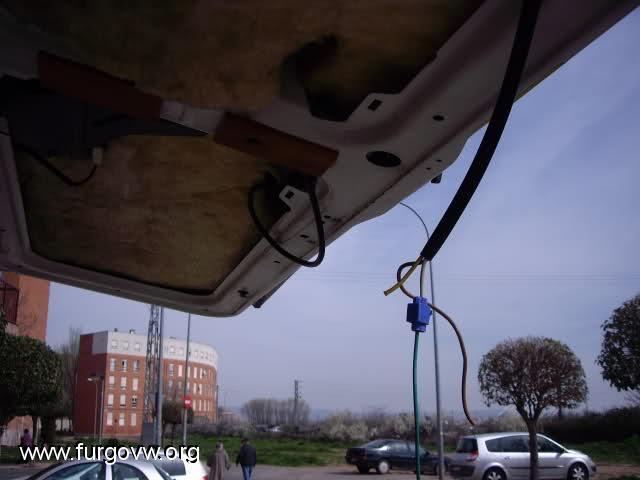

ala, puerta copi terminada. Voy a seguir con la trasera, para saber si estaban comunicados los cables de la puerta corredera y el porton, cruce los cables que van al conector de cierre de la corredera y mire en el porton con el tester si su resistencia era cero...... y voala, acerte , estan comunicados, resultado, pues que con conectar solo dos hilos a la puerta lateral tambien funcionara el cierre de la trasera
con unos conectores de sangria, conecto solo dos hilos, que son los que tiene el cierre, los dos del mismo color que los de la puerta lateral
y modelamos el hierro dulce para que accione el cierre de la puerta

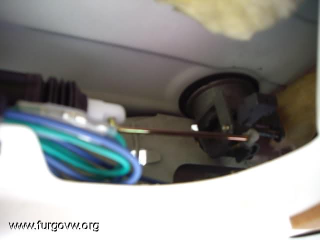

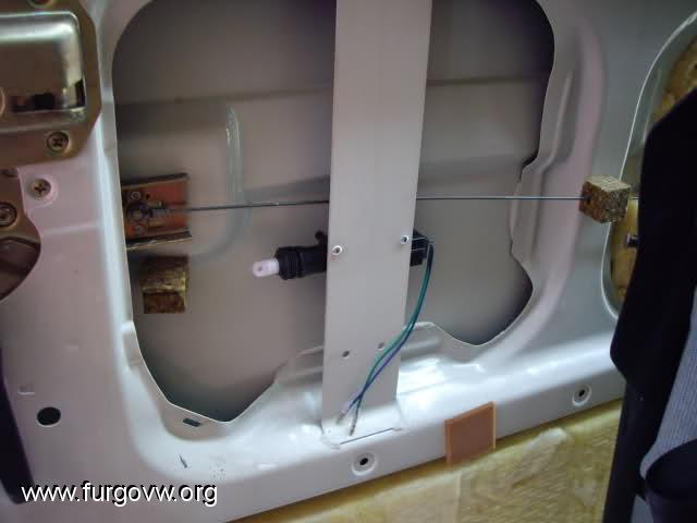

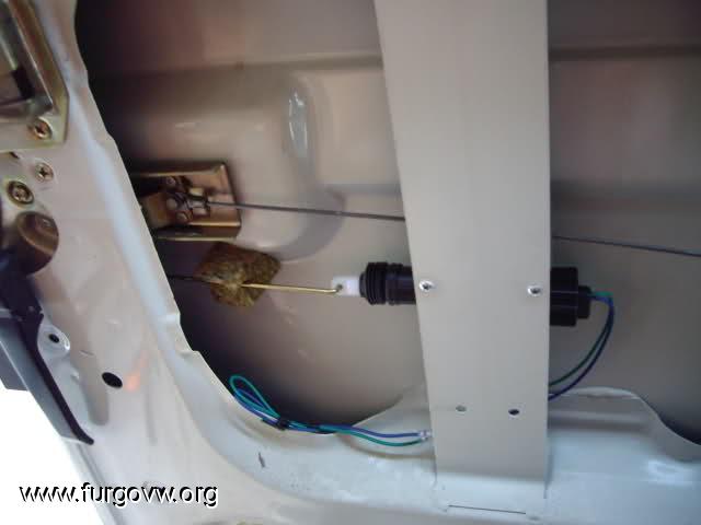

ahora me pongo con la corredera, como veis la colocacion es en el mismo sitio del anterior cierre,  facil no ?
conecto el mecanismo, mido la varilla y coloco
como veis en la foto, no hace falta desmontar el mecanismo del cierre, la varilla se coloca facilmente

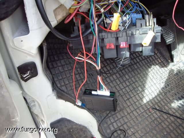

conectamos la centralita................., vaya guirigai de cables   .loco2
esta centralita tiene un conector del que salen unos cables, dos marrones para conectar en el positivo de cada bombilla y uno rosita para cerrar las ventanillas automaticamente en caso de tener elevalunas, que no es mi caso. Asi que cuando le demos al botoncito para cerrar las puertas, se nos encenderan los intermitentes, y cuando cerramos tambien, claro esta.

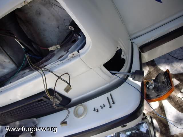

Como el meter mano en semejante tinglao de cables no me apetecia demasiado, decidi pasar los cables desde la centralita hasta los intermitentes delanteros directamente. Buscar un agujero, que en las t3 es bastante habitual, yo lo he pasado por el de la sisga del cuentakm., me ha tocado desmontar rejilla y faros, nada preocupante.
ayudaros de una guia de electricista, sera mucho mas facil
cuando he pasado los hilos empalmo otros ya que los de la centralita son demasiado cortos, sueldo......encinto...... y paso el hilo hasta cada uno de los intenmitentes y los conecto en el positivo............nunca negativo........ siempre positivo, creo que se me esta llendo la olla
sujeto con unos cintillos, jodo que invento mas cojonudo el cintillo

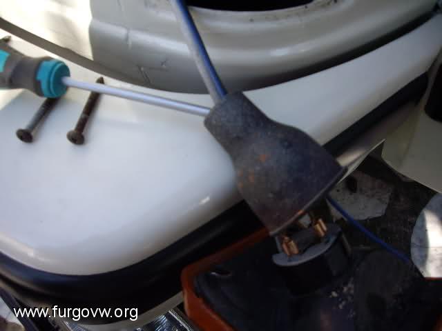

me ayudo de un destornillador para pasar el hilo por la goma y lo conecto....... donde?........... al positivo.
