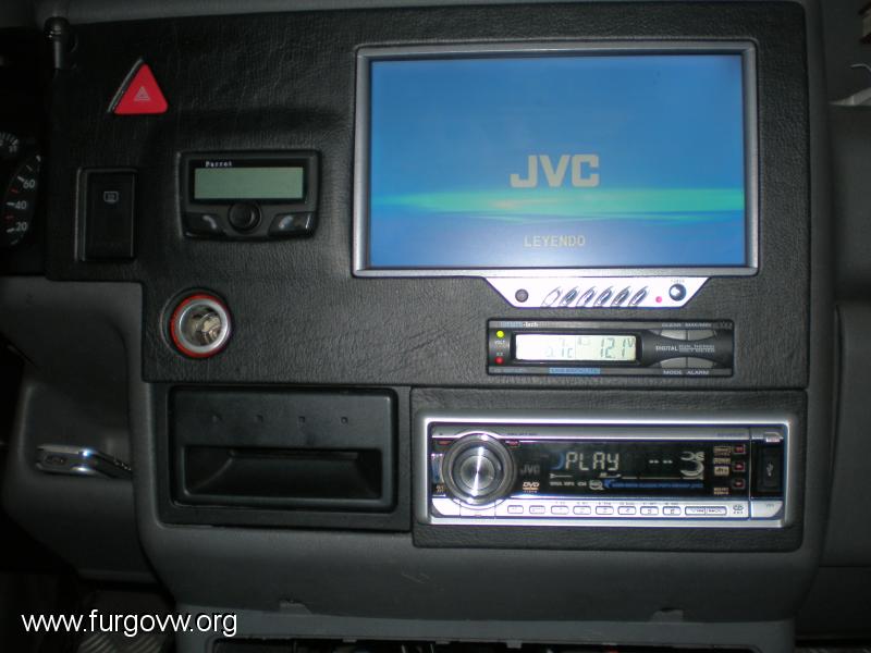

buenas socio
el parrot ese es el de pantalla en color.
yo tengo uno en mi t5 y en el coche de la mujer otro.
en los dos casos tenia bus can.
lo que te falta es el positivo de contacto, ya que lo que tiene es positivo directo de bateria.
Si el parrot es el de lcd de color ( no me se los modelos ) tienes que coger un positivo de corte de contacto. Yo en la furgo lo pille de los asientos calefactables. En el coche tambien vag, fui a los fusibles y lo pille del fusible del agua de los limpiaparabrisas, te valen muchos mas.
Referente a los colores de los cables te da igual, ya que despues puedes intercambiar los casquillos de los fusibles, ( no me recuerdo de los colores )
la siguiente opcion que hay es para el parrot que tiene la pantalla de cristal liquido ( modelo? ) en ese modelo, y si no quieres pasar cables por la furgo, te venden un modulo de bus can que comunica coche - parrot, y no tienes que pasar cables. Si dispones de preinstalacion de telefono, puedes descolgar en el volante de origen. Repito no hay para el parrot de lcd.
UN saludo  ;)
