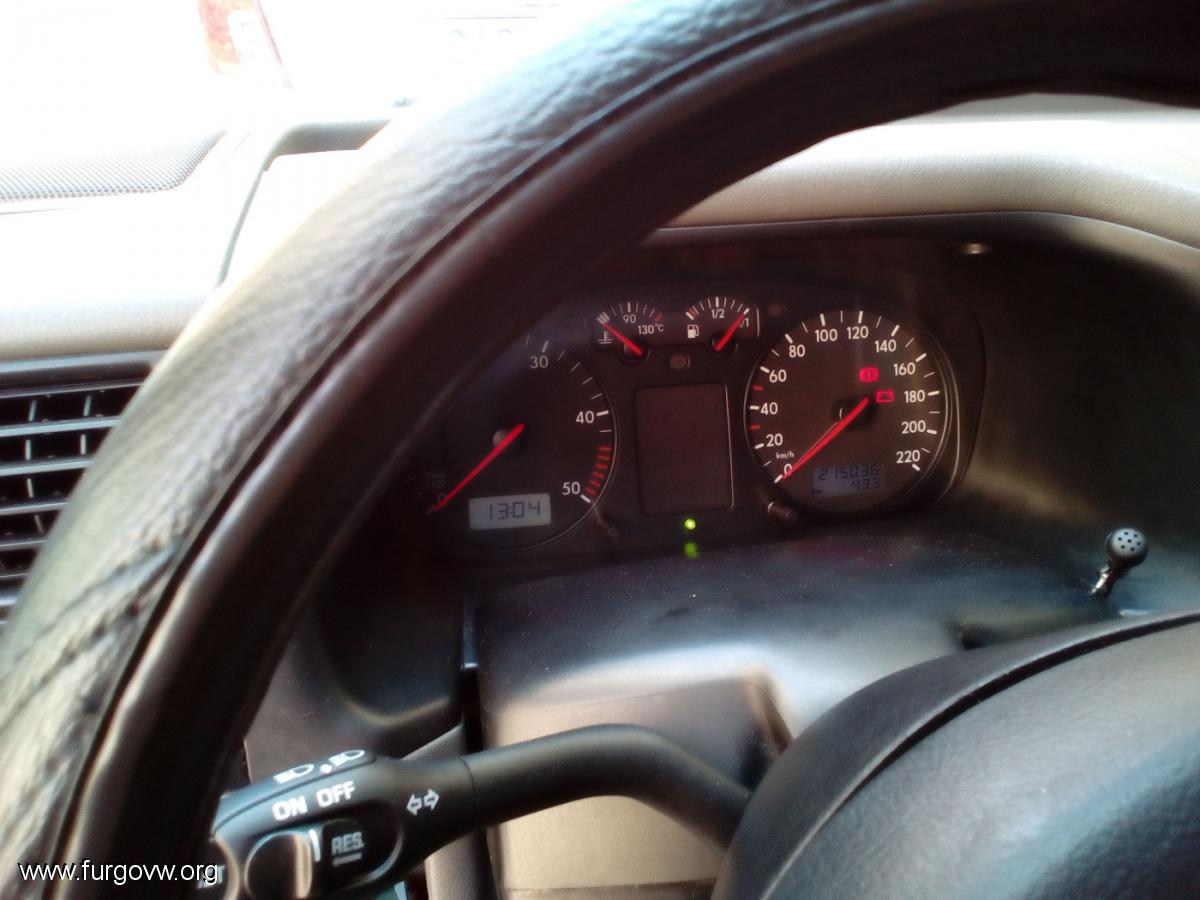

El tempomat de una T4 gasolina no se parece en nada (o en casi nada) al de una diesel, necesitas muchas mas cosas además de la palanca de intermitencias y el cable porque el sistema es mecánico (por sirga) y no electrónico, primero mira a ver lo que te cuesta el kit en la vw (si es que no está ya descatalogado) porque posiblemente el precio te de un susto.
El original era de waeco y el susto andaba por los 450 leuros.

Por si a alguien le sirviera a mi me pasó que por más que activaba el tempomat en la centralita no me funcionaba. Al final y rebuscando por foros diversos encontré que el cable de antena de la radio produce interferencias con el tempomat y hace que no funcione. Así que, saqué la radio, desconecté el cable azul que alimenta la antena y... voilá!
Si alguien no consigue hacer funcionar el tempomat que lo pruebe...
Muchas gracias. Si no es por tu comentario aún seguiría volviendome majareto tratando de activar el tempomat en una Cali T4.
Hice lo mismo que tu y a funcionar.
