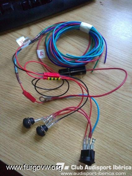

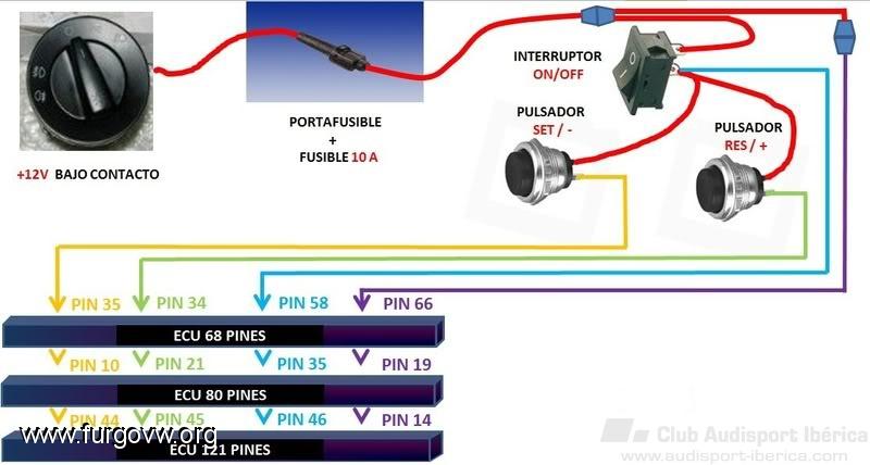

Por poder se puede hacer hasta sin maneta. Siguiendo este esquema:
Siguiendo los esquemas de la instalacion de la T4 seguro que es posible también.

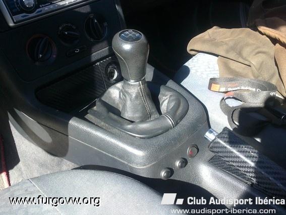

........instale en un A4 del 97 el tempomat con unos simples pulsadores (NO) y un interruptor.
Y los instale aquí,....
