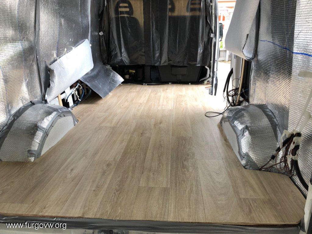

si le pones tacos de madera "espiches" entre las juntas de las maderas del suelo no se te levantará ningún tablón mas que otro. te hará falta que te ayuden a montarlo, pero es mas maña que otra cosa y luego agradecerás que este todo nivelado.
ánimo
"ánimo que en dos días nos vamos"
alfonkrts
Cita de: silvervr en Junio 25, 2018, 01:06:46 am
ánimo
Gracias. Tengo pensado poner unos listones finos y una capa de corcho, una barrera de vapor, los tablones de contrachapado marino y finalmente el suelo viniloco
