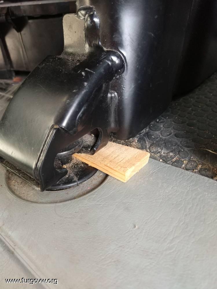

taip
Esta ha sido mi solución, adiós ruidos .
Enviado desde mi MI 5s mediante Tapatalk
mcanada
Cita de: taip en Octubre 18, 2017, 21:36:59 pm
Esta ha sido mi solución, adiós ruidos......
Mi furgo lleva ahí de origen un un montón de grasa (en esa foto parece que está seco).
Y además tiene una especie de fleje-pinza donde se aloja la seta (no veo bien si a ti te falta)
Probablemente con estas dos cosas el asiento no haga ruido, a mí al menos no me lo hace.
