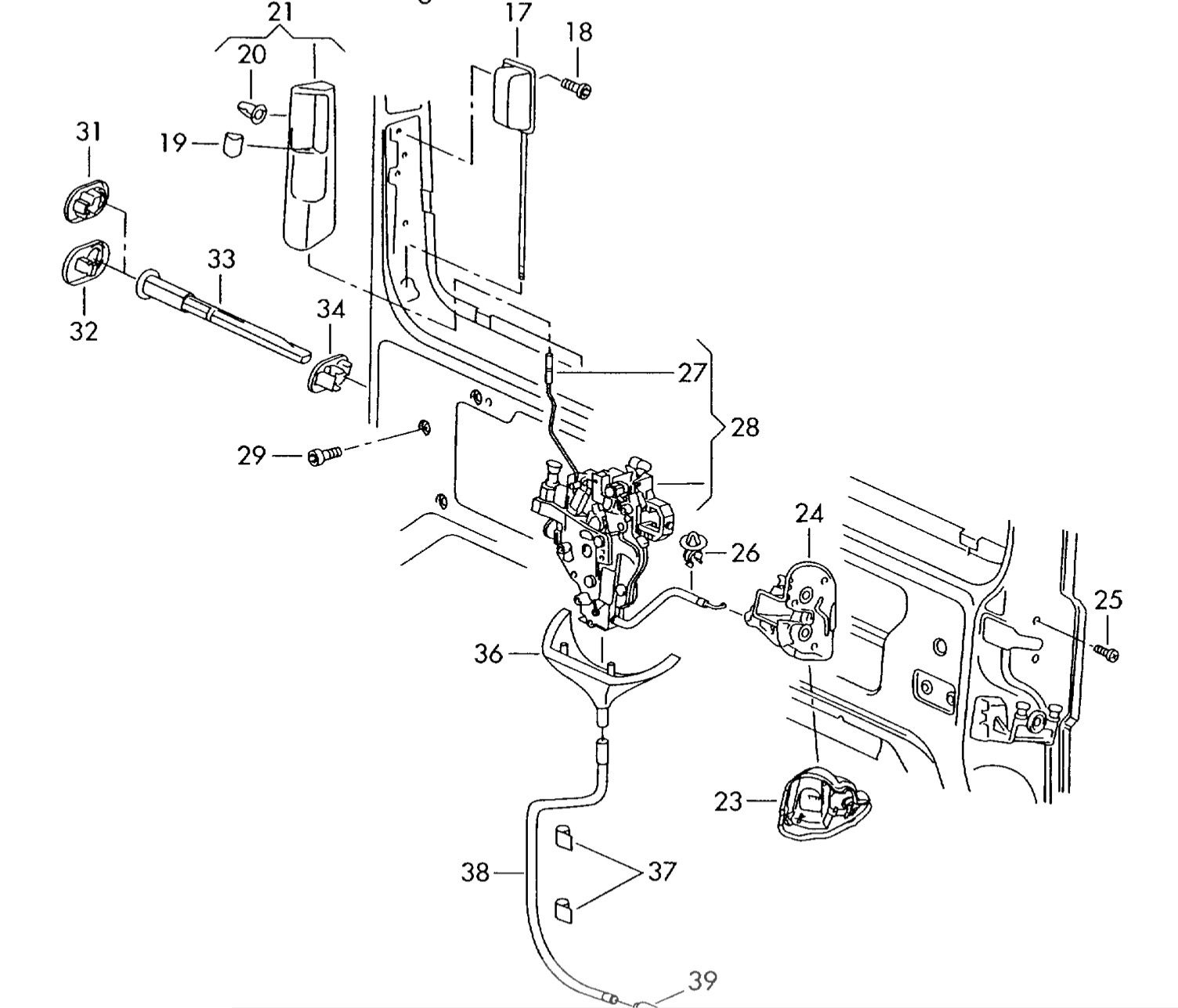

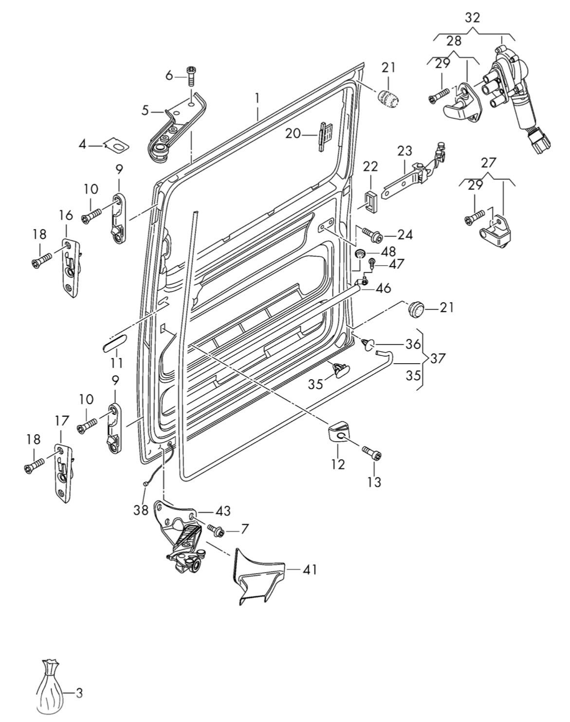

Por si a alguien le sirve y le va a meter mano a su furgo. En el taller me cuentan que el roto es de la cerradura o enganche de la parte de atrás de la puerta, que eso es lo que se ha roto y que cuesta una pasta. Saludos
mañoneta
A ver, la puerta no tiene mas que 1 cerradura???
