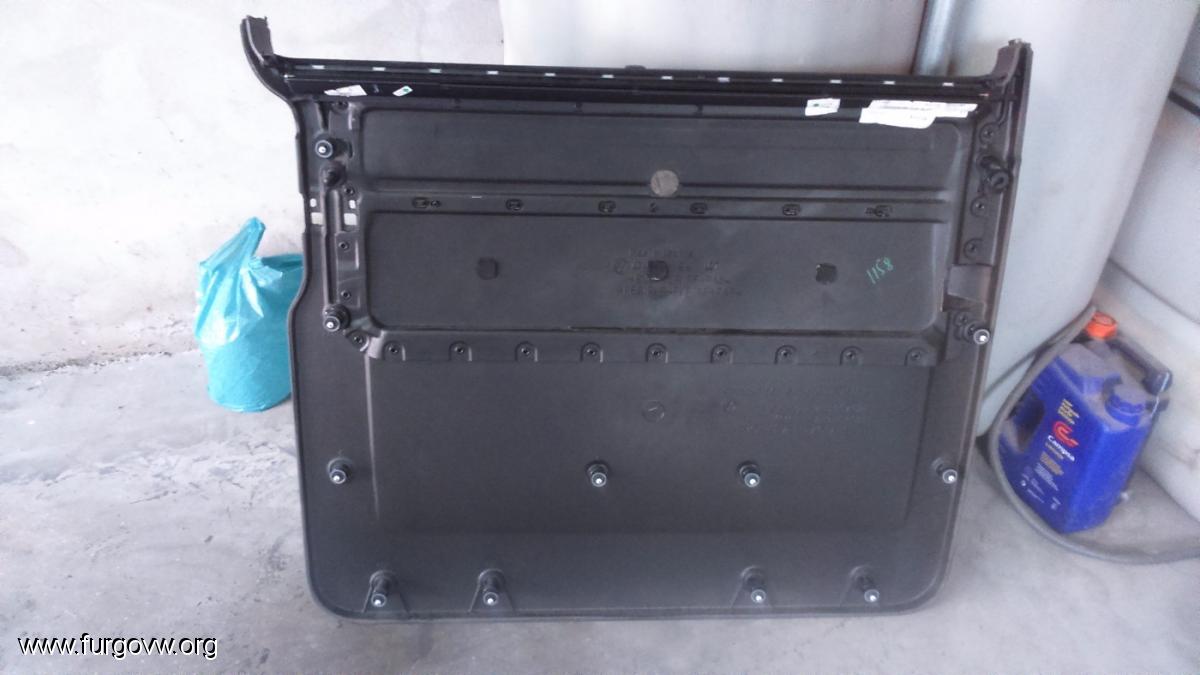

blueberry7
suelen estar colocados con unas pestañas, la manera de sacarlos es estirando poco a poco con c
suavidad hasta que salta el primero luego una vez que tienes el primero fuera puedes meter algún destornillador largo a modo de palanca e ir haciéndolos saltar poco a poco .
da un poco de respeto por que parece que se vallan a romper pero si lo haxes con cuidado no hay problema

Lo estuve intentando, tirando de una de las esquinas inferiores, pero daba la sensación de que iba a partirlo por la mitad.
blueberry7
Sí no recuerdo mal...  Yo empecé desde la parte de arriba
