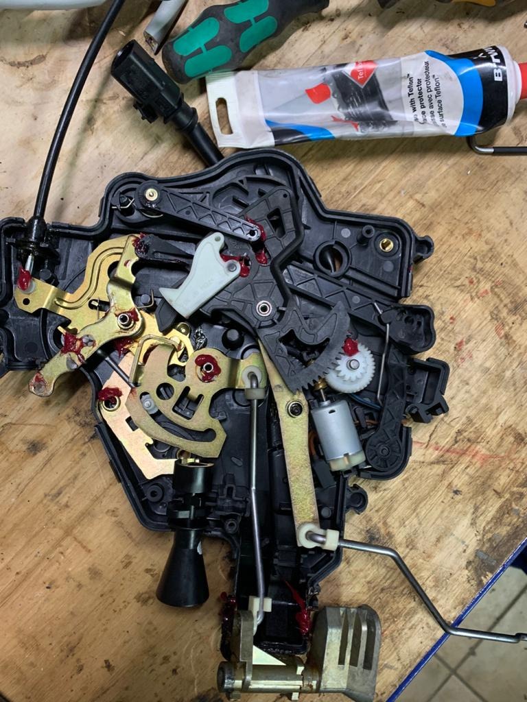

rob1970
Yo al final compre cerradura nueva y cambie
pero despues desmonte la vieja y el problema es el motor interior hay q limpiar las escobillas
y funciona perfecta es laborioso pero hay un tutorial en youtube de como desmontar la cerradua, no se si de un aleman o un ingles.

https://www.furgovw.org/foro/galeria/fotos/koopah/whatsappimage20200326at155615.jpg
perdona por no responder antes el motor es el gris que sale en la foto y el video utilice este que es de una puerta lateral pero vale para saber como abrir el motorcillo y el motor es quitar los tornilos creo recordar
Siento no poder decirte mas
https://www.youtube.com/watch?v=cAYs3O61fl8
