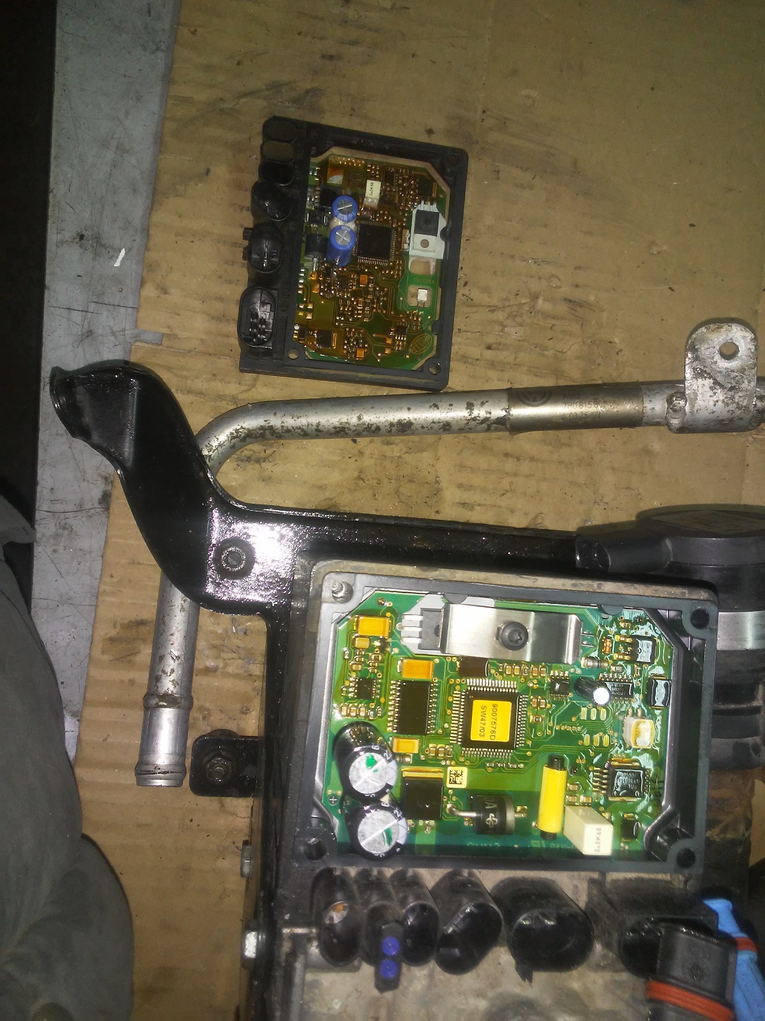

Finalmente te hice caso Full Member encontré un anuncio que programa las placas y hable con el y me envió una programada porque las de nuestras vw suelen dar guerra entonces así vamos a lo seguro
La placa me llegó y con solo cambiar el el cable del pin 3 al 5 a funcionar
Finalmente no use el kit que compré por mucho menos dinero esto funciona de lujo y vas a lo seguro... Solo hay que meter corriente a la bomba de agua

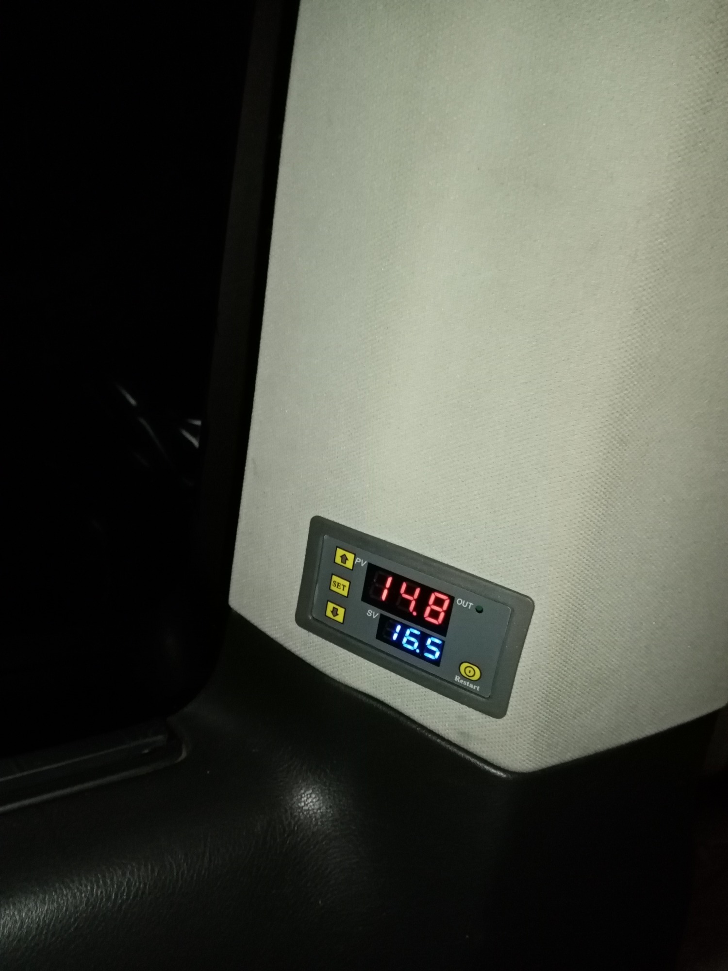

También instale un termostato que compre en amazon por 5€... Lo puese en la columna trasera para controlarlo desde la cama.... Muy recomendable la verdad se optimiza más la bateria
