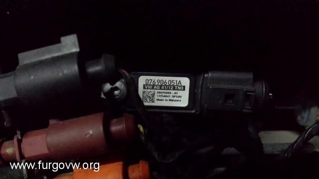

Ayer me di un pequeño paseo con la furgo, de unos 15 km, a ver si tenía la suerte de que el pilotito en cuestión se apagase. Pero ahí sigue vivito y coleando. ¿Alguno me responde sobre lo de la humedad? Es que si la cosa está complicada, la próxima semana me acerco al taller, pero pagar un pastón por una revisión, que igual un manazas como yo, podría hacer... Que no es por otra cosa que por mantener la economía doméstica!!
Espero respuesta!!
La tengo grande.
el_chovo
Vuelvo a insistir, ya que acabo de meter la cabeza a ver si la cosa había cambiado.
Una pregunta muy tonta. En pleno silencio, y con la llave de contacto activada, oigo un clik clak continuo en el habitáculo del motor. Supongo que venga del salpicadero, de la maquinaria correspondiente al reloj, o lo que sea... Pero es que de manera ciclica, hay un piiii!!! de bajo volumen, justo por detras del dichoso sensor. ¿Me estaré volviendo loco?
¿Alguien me ayuda? Por favor...
Ah, aqui pongo una fotica del sensor en cuestión, como podeis ver, es de 2012, no?
Ayuda!!!  .meahogo

Hola, justo el dia antes de marchar de vacaciones, se encendio el testigo amarillo. El concesionario cerrado. Siguiendo las intrucciones, desmonte y limpie el sensor, que estava lleno de humedad. El testigo continuó encendido. Tal como estaba previsto salimos de viaje, nos metimos 700 Kms, conduciendo siempre alrededor de las 2000 rpm. y con marchas largas. Dormimos en el furgoperfecto de Niza y al levantarnos y poner el contacto tuvimos la alegria de ver que el testigo amarillo havia desaparecido! Vaya, que realmente y gracias a este foro, pudimos solucionar el problema. Gracias.

Buenas, os doy mi opinión al respecto. El verano pasado se me encendió la luz de presión de gases de escape, me miraron en el taller con el Vagcom y me dijeron que no pasaba nada por circular asi, que es una pieza que se suele estropear a menudo. Me borraron el error y me desapareció la luz y al de unos dias se me volvió a encender. En verano, hicimos un viaje hasta Suiza, unos 3500km ida y vuelta, y la luz se me apago un día que estaba nublado, y estuvo así 2 días, luego se me encendió y estuvo encendida 1 semana. Se me volvió a apagar y al de 2 días se encendió y la tuve encendida hasta diciembre. Por lo cuál he andado alrededor de 8000km con esa luz encendida y no ha pasado nada.
Me cambiaron el sensor, 60'66€ la pieza, me borraron el error y ya está.
