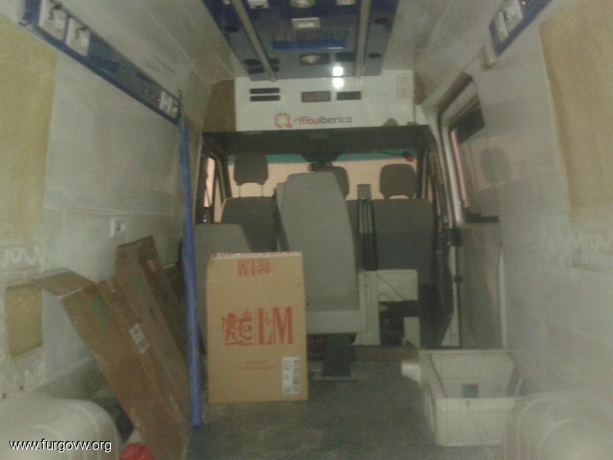

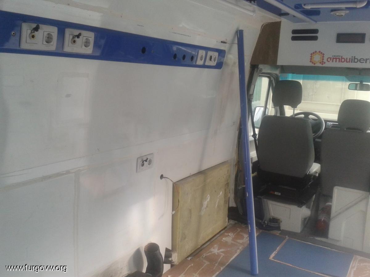

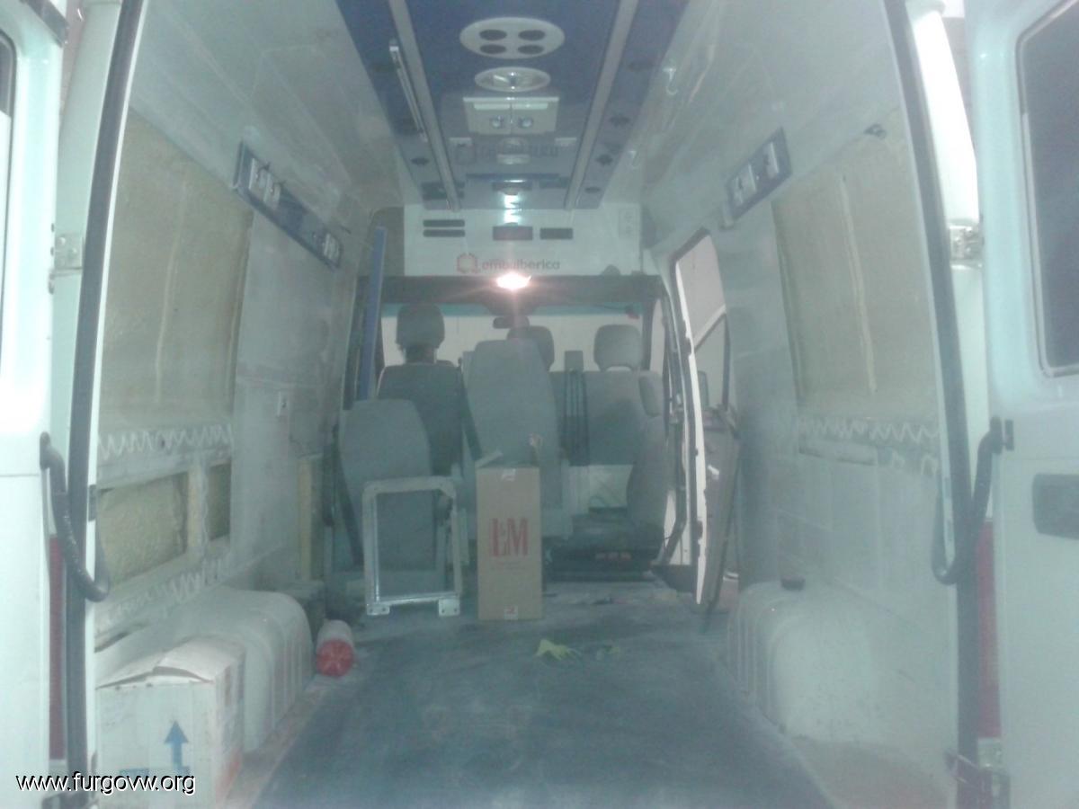

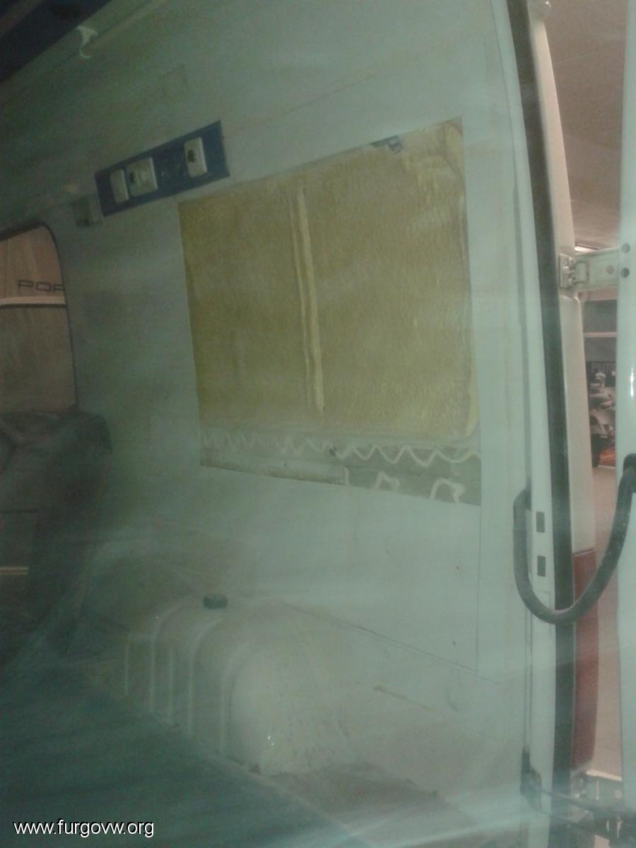

Buenas compañeros y compañeras, después de aprender mucho del foro nos decidimos a cambiar nuestra caravana por una furgo. Entre que vendimos la caravana y apareció esta furgo nos pasó toooodo el verano, así que ahora nos tomamos con calma la transformación de esta furgo. Es un proyecto corriente...más o menos lo que montáis todos, ajustándonos a las medidas. Como era una ambulancia aprovecharemos los asientos que traía para la 2º fila ya que están homologados como M1, y tendremos que poner una litera trasera, como ya viene mega aislada y panelada tendremos que rebajar un poco el panelado para la cama superior de la litera, por que no da el largo.
Bueno unas foticas que es lo que más no gusta a todos
Así era
Así está

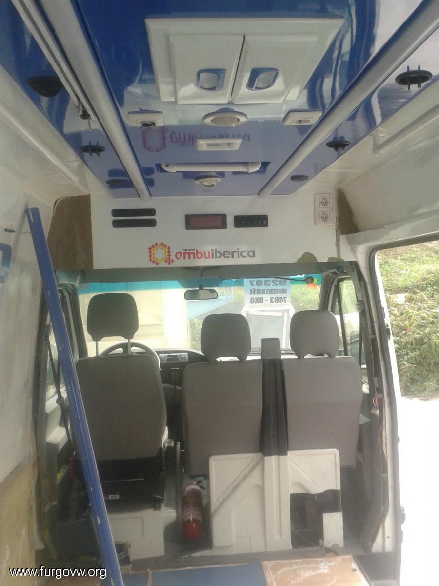

Cojumpy
Buena materia prima, cojo sitio  ;D
macarrones

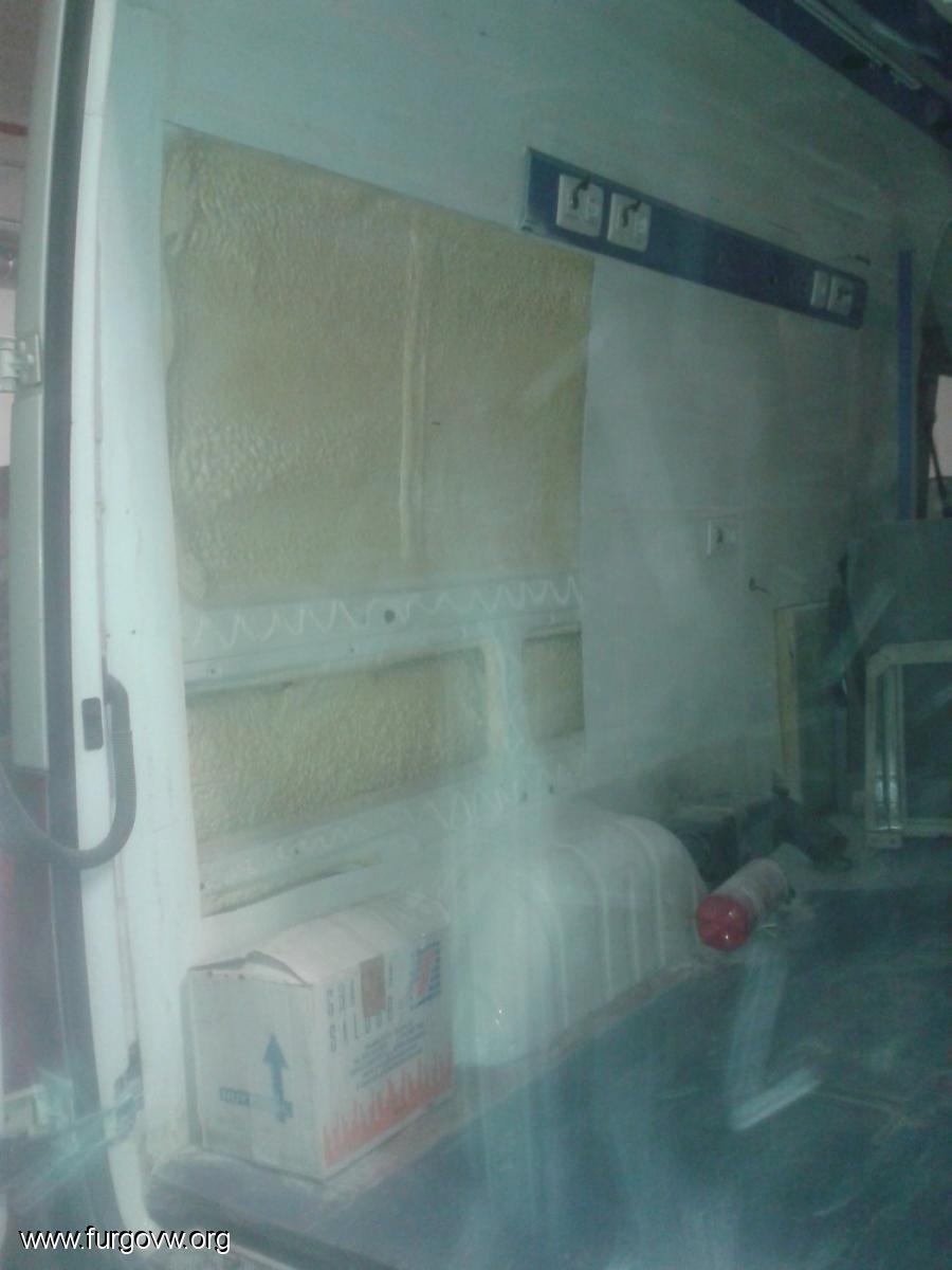

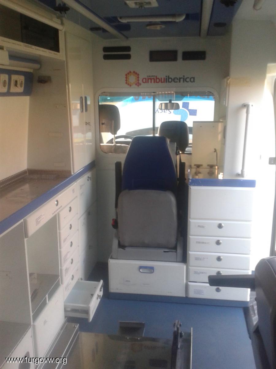

Si, la verdad es que ya trae temas que si tuvieramos que instalar nosotros sería mucha más tarea. Viene bien aislada, panelada, calefa webasto, extractor, corriente a 12 y 220, salidas del aire acondicionado para la parte trasera. A ver si empezamos estos dias con los muebles, cambiar el vinilo del suelo e instalar un asiento individual del copi.

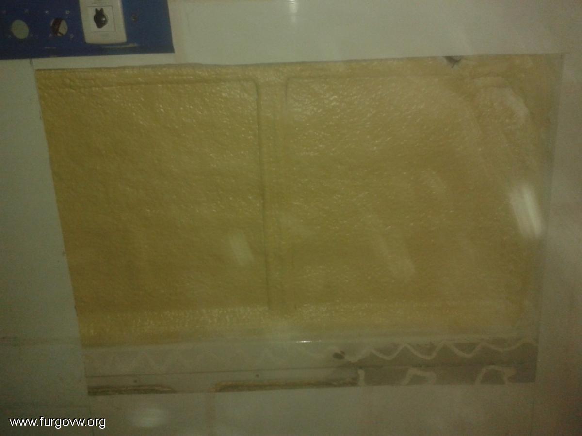

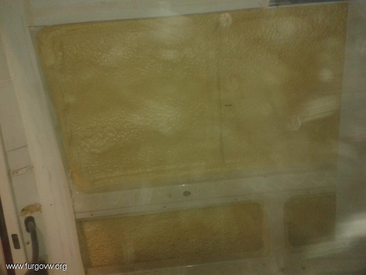

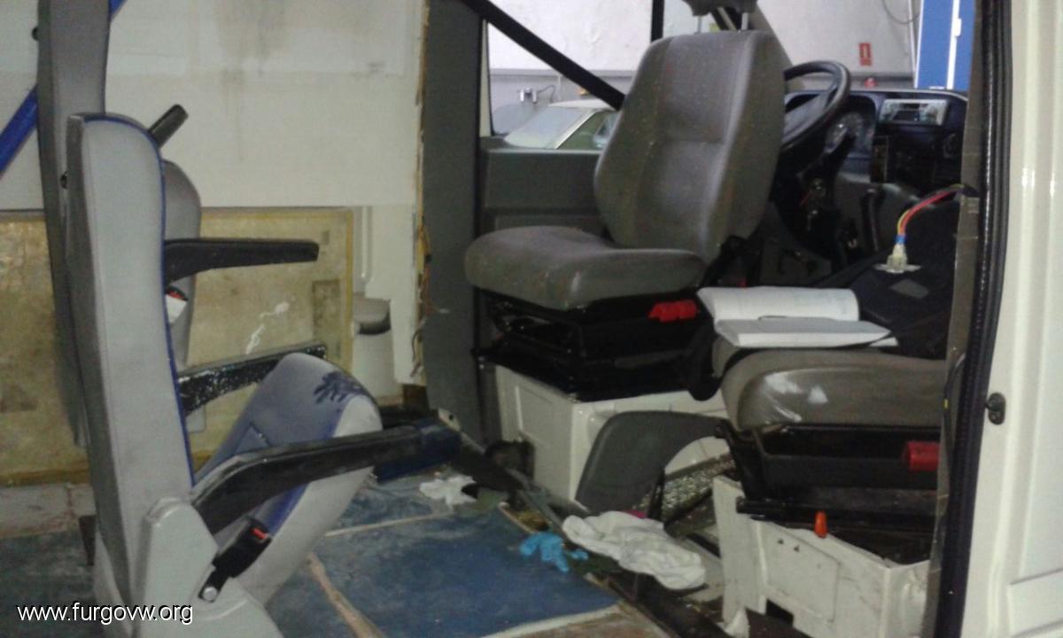

Bueno despacito y sin prisa...hemos sacado parte del panelado en la parte trasera para que nos den 1.73 para las camas, que serán literas. En principio el siguiente paso será meter la manguera para el fregadero por el hueco tras el panel derecho y hacer un agujerito por donde saldrá a la altura del fregadero, después cerraremos el hueco con más espuma de esa naranja que no sé como se llama y luego pondremos moqueta de arriba a abajo por donde se ha quedado sin panel. También le soldaremos unos travesaños al nervio central del chasis para  poder poner el somier de la cama de arriba a la altura que nos hace falta (a la mitad del hueco)...que os parece, que tenemos que tener en cuenta?

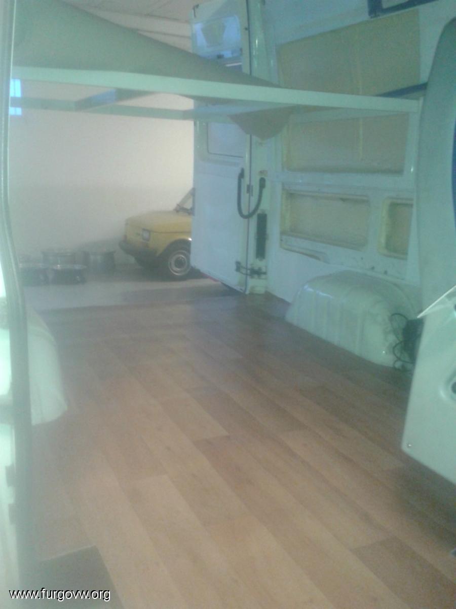

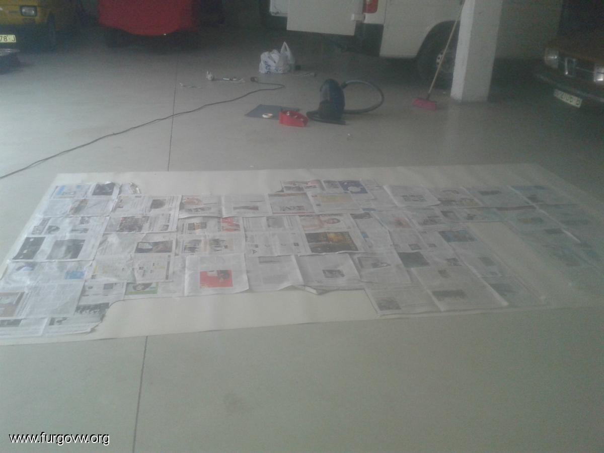

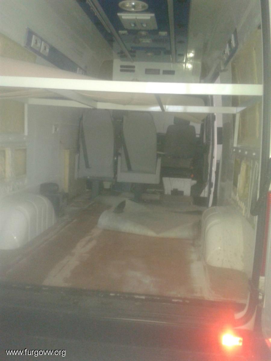

Bueno esto es una tortura, a este ritmo vendrá el verano y nosotros seguiremos así. Estamos pendientes de hacer los muebles, ya tenemos los tableros y las medidas pilladas, a ver si esto avanza de momento está la estructura de la litera soldada al chasis de la furgo y cambio de suelo vinílico. La litera está genial, muy robusta.

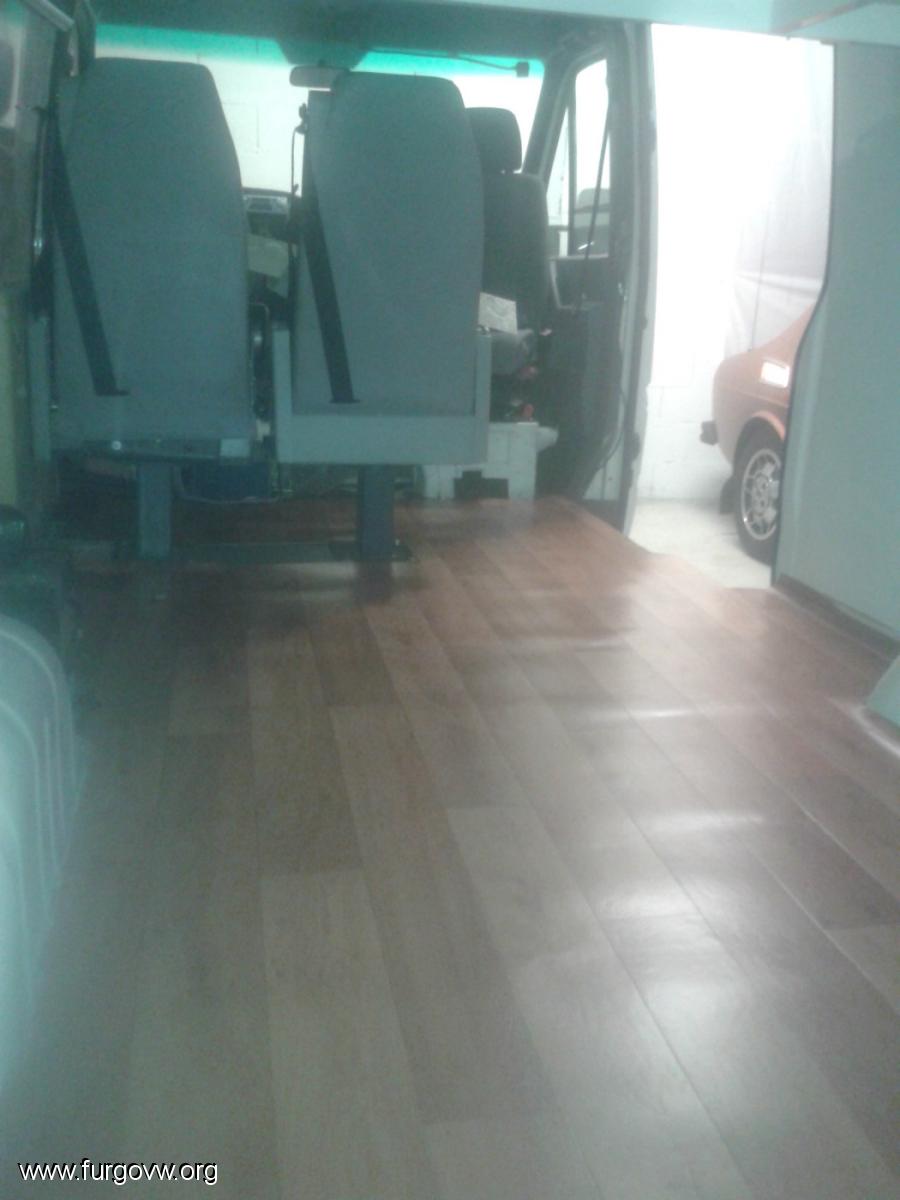

El cambio del suelo está chupado con el trucazo de la plantilla con periodico...gracias al foro estas cosas se hacen faciles
macarrones
Suelo puesto!! hasta parece acogedora
