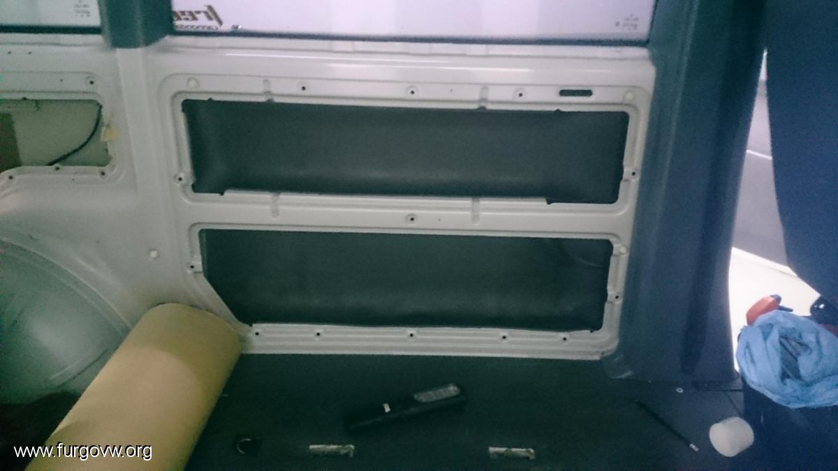

Gran trabajo compañero. Ese aislante que has puesto, podrías pasar enlace del artículo?

era este devi pillar oferta, https://www.amazon.es/gp/product/B016BRQ0I6/ref=oh_aui_detailpage_o02_s00?ie=UTF8&psc=1

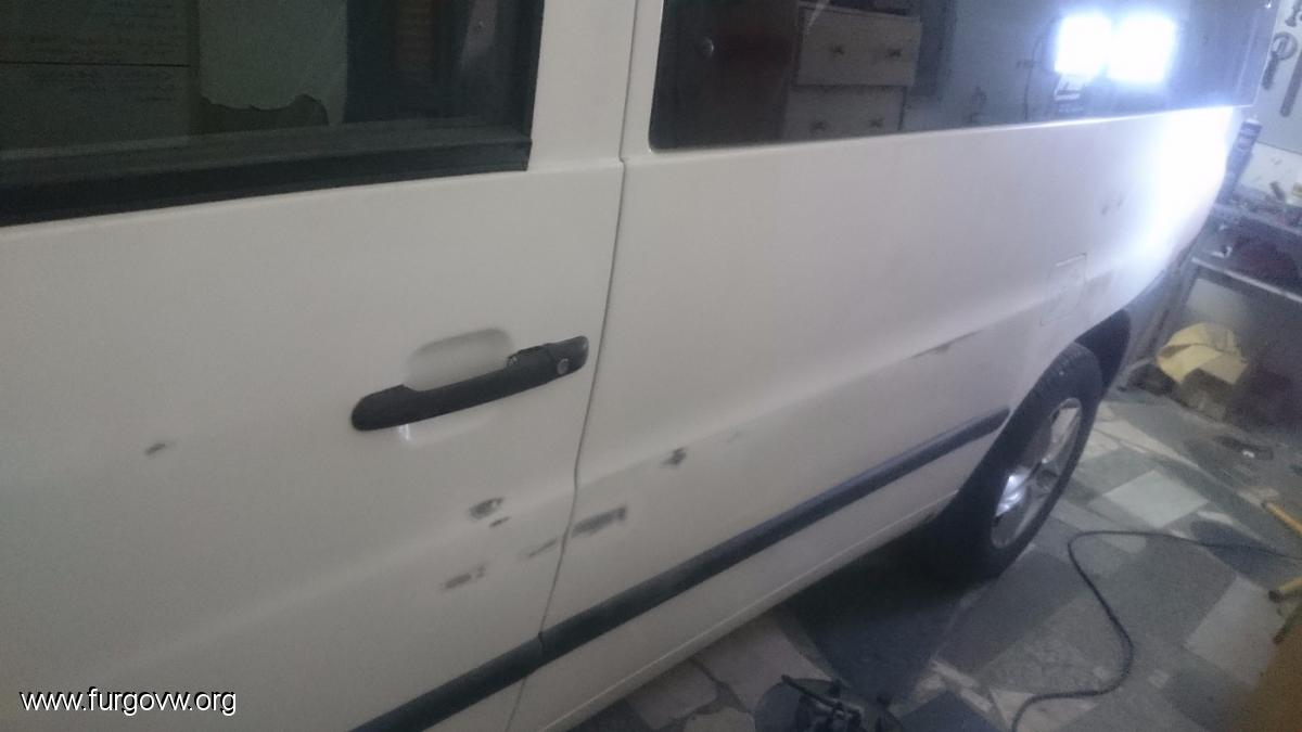

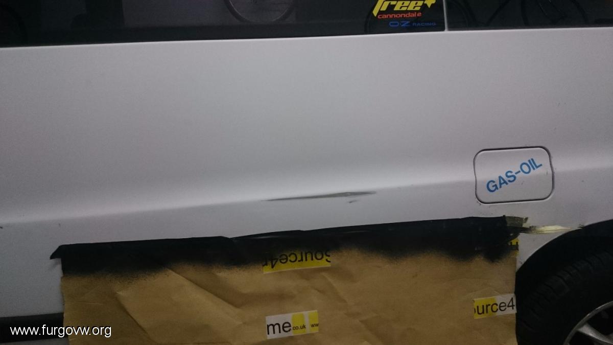

Cita de: garage&road en Abril 30, 2016, 12:42:08 pm
empezamos a disimular las  ralladas del exterior.
primero liga todas las ralladas profundas, y poner masilla en los golpes ligamos y ponemos imprimación. esperamos a secar y ligamos a 1200 y pintamos. todo con spray,
al quedar diferencias del spray luego hay que pulir para que que homogéneo.
también he aislado el interior. compre el aislamiento en eBay que me salió muy bien de precio 18€ el rollo de 1,5 por 5
Antes de cerrar el hilo, con 1 rollo has tenido para aislar toda la furgo??
tengo entendido que facilmente son unos 15m2 para aislar todo, laterales, techo y suelo
garage&road
en el suelo no le puse pero para las "paredes" y el techo si me llego muy gusto y algun trazo haciendo puzle con retales pero llego
