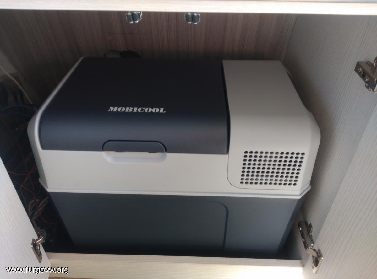

Necesito ayuda, la nevera que instalé al ponerla a gas calienta mucho la furgoneta y el armario donde la tengo instalada lo que no deja que el rendimiento llegue al esperado. Luego la puse a 220v pero la bateria secundaria me dura 1 dia.... Me gustaría saber que solución le puedo dar (instalar placa solar, poner otra bateria, comprar otra nevera....) La verdad que todo estaba saliendo genial pero la nevera me está dando todos los problemas que no he tenido antes.
david1061991
Cita de: nicramgim en Julio 14, 2016, 22:16:12 pm
Al ponerla a gas tendrias que haber puesto salida al exterior para el calor abriendo agujero en la chapa y con una rejilla embellecedora. Asi refrigera la nevera y demas. a 220v nada gastara mucho ya que el inversor tienen bastante corriente perdida.
Puedes seguir usandola a gas con el conveniente "respiradero" o comprar una a 12v ( ahi ya ni idea que modelos ni cual mejor) Ya se pasara alguno que entienda mas por aqui. Yo soy un novato mas.

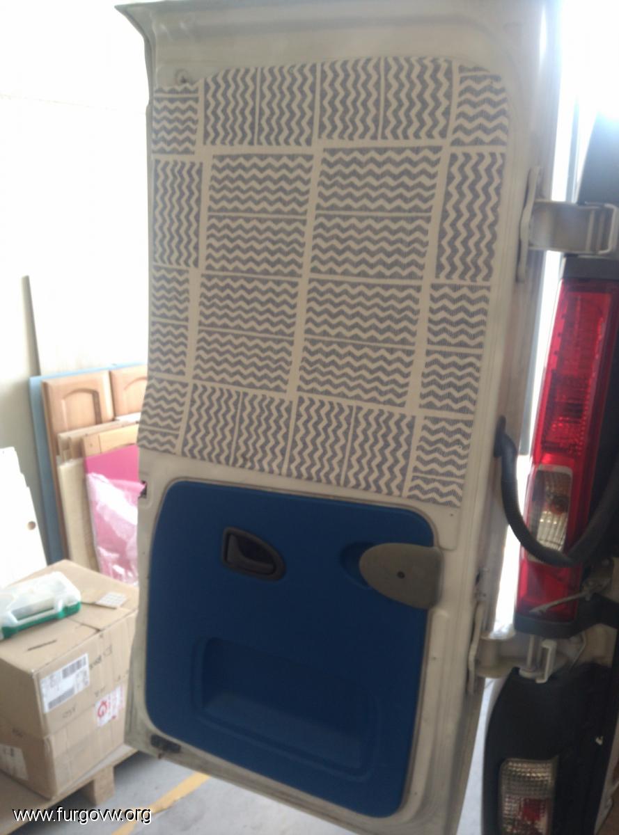

El panelado de las puertas laterales lo coloque dentro del hueco que lo mejora visualmente.
Tuve que cambiar la nevera trivalente por una nevera de compresor ya que el calor que metia la nevera trivalente era insoportable.

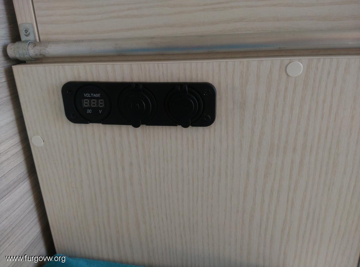

Voltimetro de bateria. Muy util.

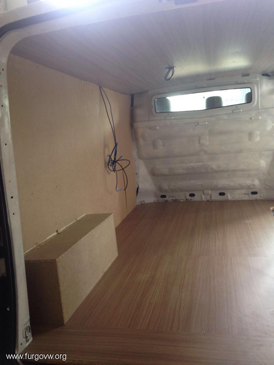

Bueno pues dejando a un lado la compra, me decidí este fin de semana a camperizarla después de un gran periodo de tiempo en buscar ideas sobre que ponerle y que no, ya que en este foro se pueden encontrar verdaderas maravillas. Gracias a un amigo que entiende de la materia y tiene un taller donde podemos montar y hacer todos los muebles empezamos la obra (por no decir empezó). .yupiii

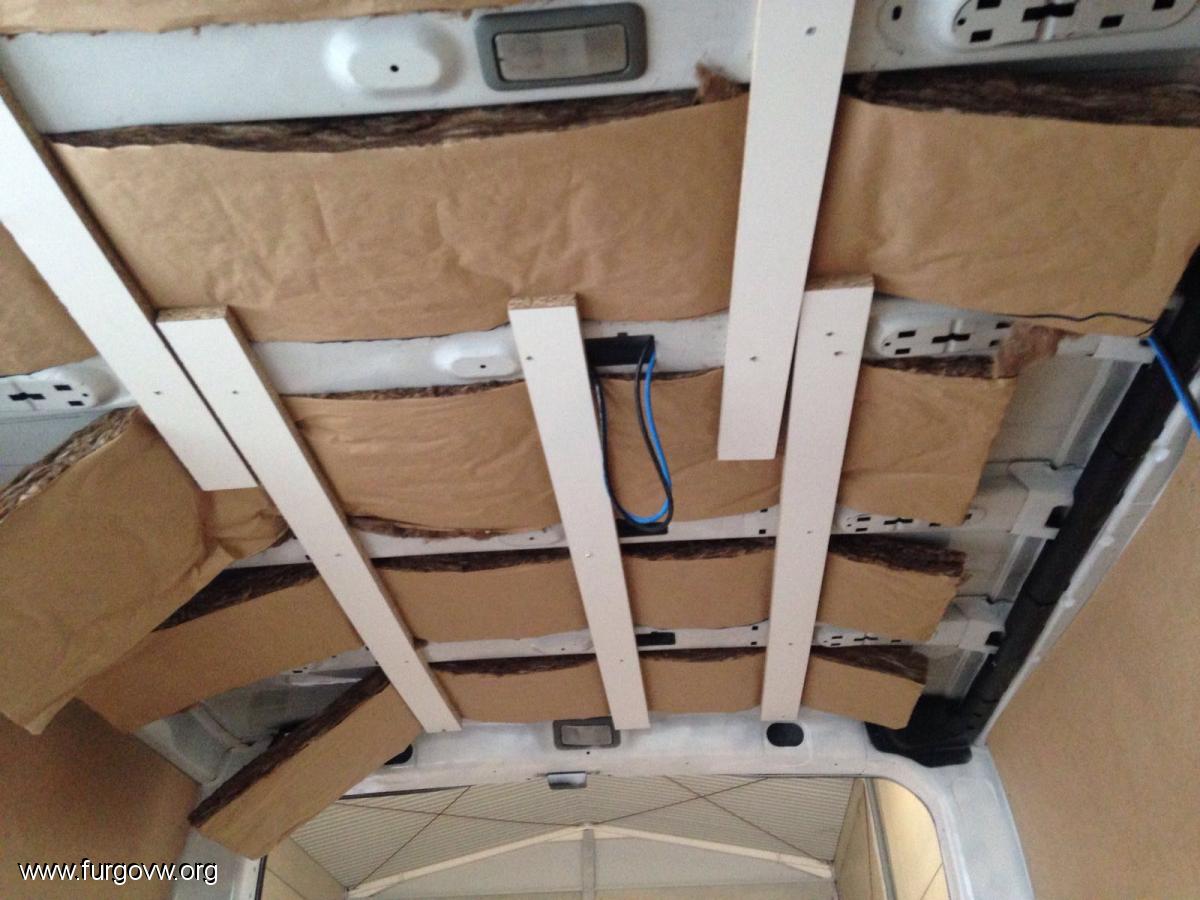

Empezamos poniendo el aislante a toda la furgoneta tanto en el techo como paredes. Le instalé lana de roca vi que era la mejor opción en cuanto a calidad precio a unos 23 euros 11m2 en Bricomart.

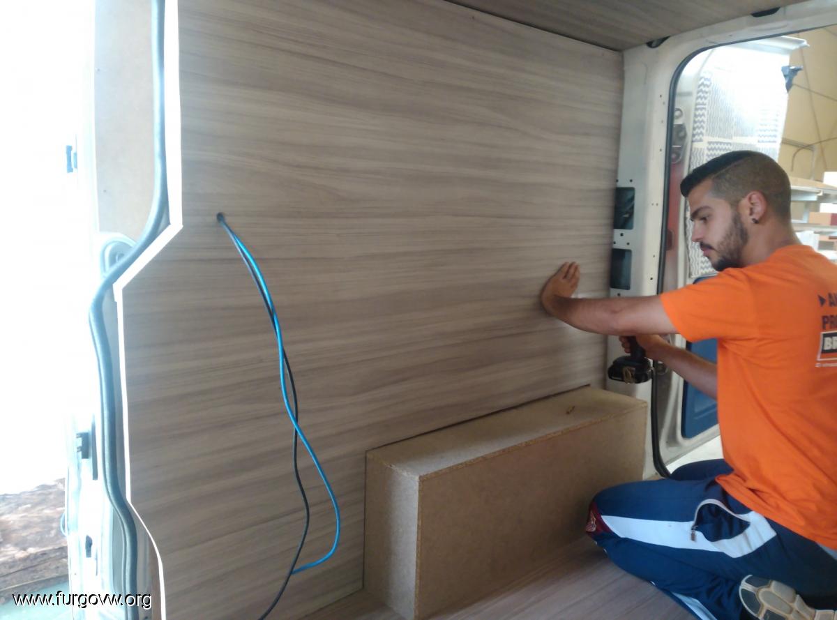

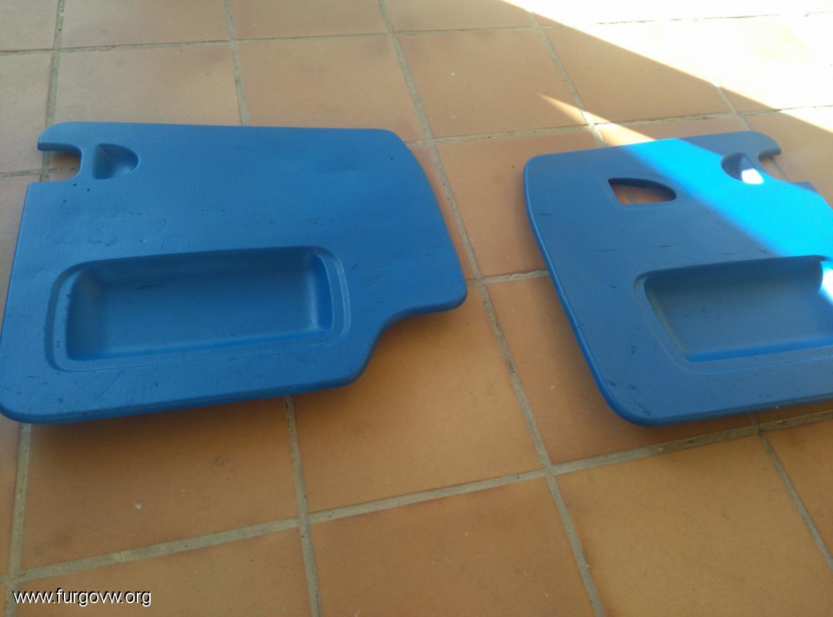

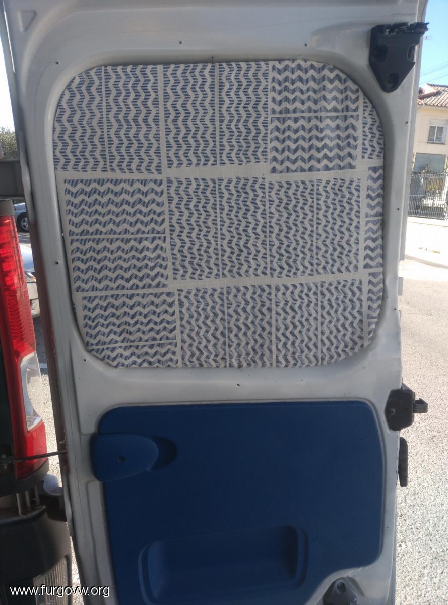

Tras poner la lana de roca la empezamos a recubrir con un tablero fino de madera para la sujección. En las puertas recubrí esta maderita con una tela que si no iba a quedar horrorosa.
Pinté los refuerzos de las puertas que estaban muy sucios y un poco arañados y la verdad que fue la mejor opción, le da otra impresión a la furgoneta.

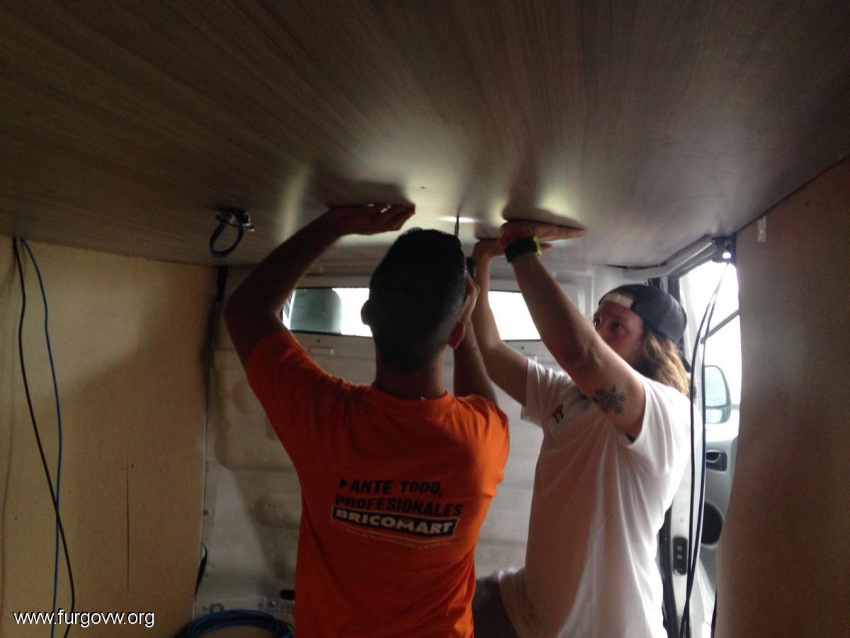

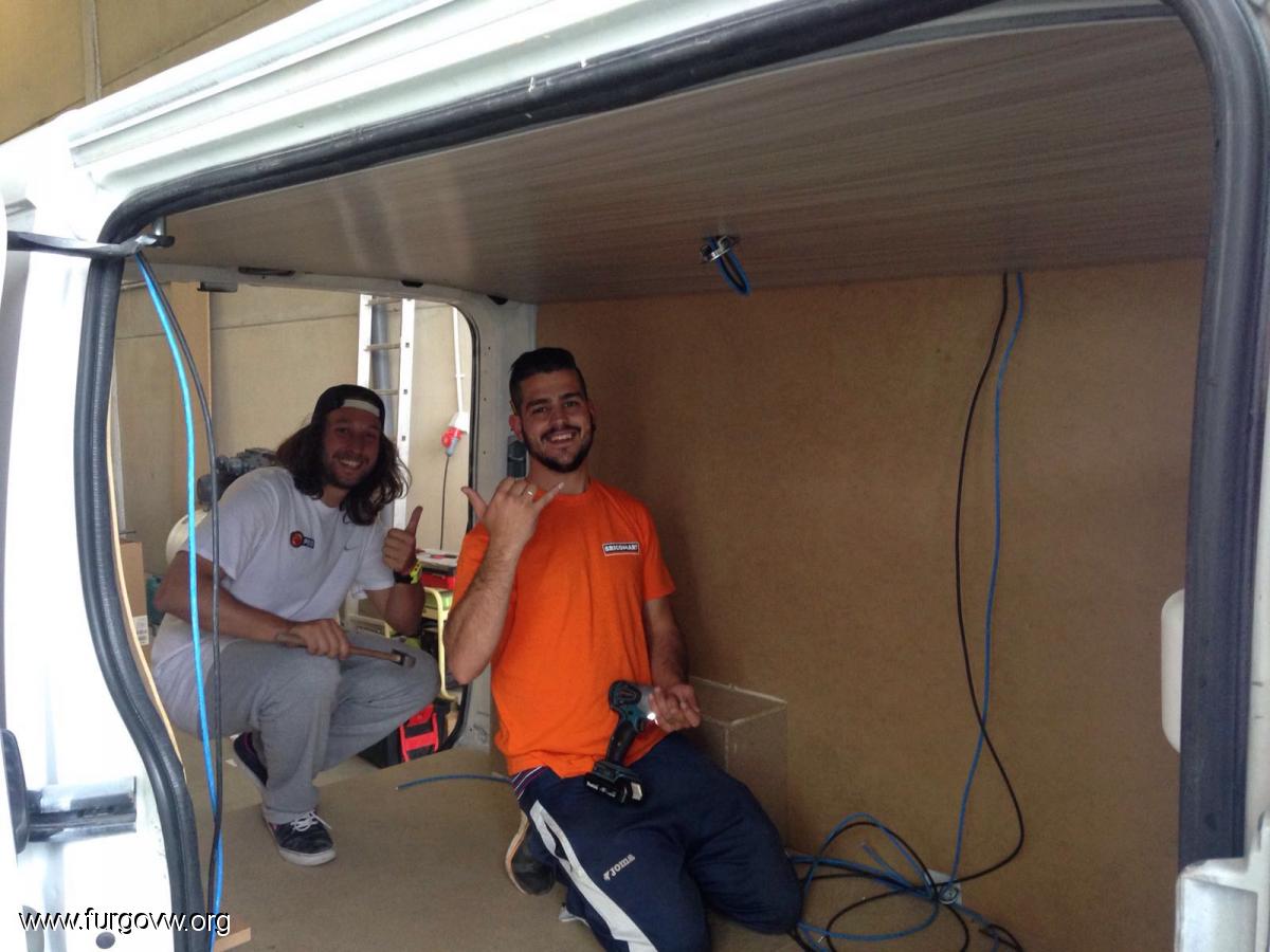

Tras el pintado comenzamos a tirar cables para la instalación eléctrica y colocamos el techo.
Aqui es donde empezaba el verdadero caos no sabía donde me había metido... empezabamos a medir, cortar y poner las paredes y techo donde todo tenía su pega ya que las paredes tienen su curvatura, el suelo inestable... pero con el ingenio de mi amigo pudimos salir del paso y empezar a darle forma a la furgo  .panico
Por ahora es lo que llevamos hecho, dos dias de trabajo y el fin de semana que viene nos pondremos manos a la obra para poder seguir dandole forma a esta maravilla. Os iré detallando conforme avancemos  .bien .bien
guapisima te ha queado!!!
como  has atornillado los perfiles al techo??  primero marcas con la broca u luego metes el roscachapa??  o directamente con atornillador potente??
nicramgim
Cita de: cotte2012 en Enero 13, 2017, 11:16:40 am
Directamente con el atornillador que es muy potente y con unos tornillos largos

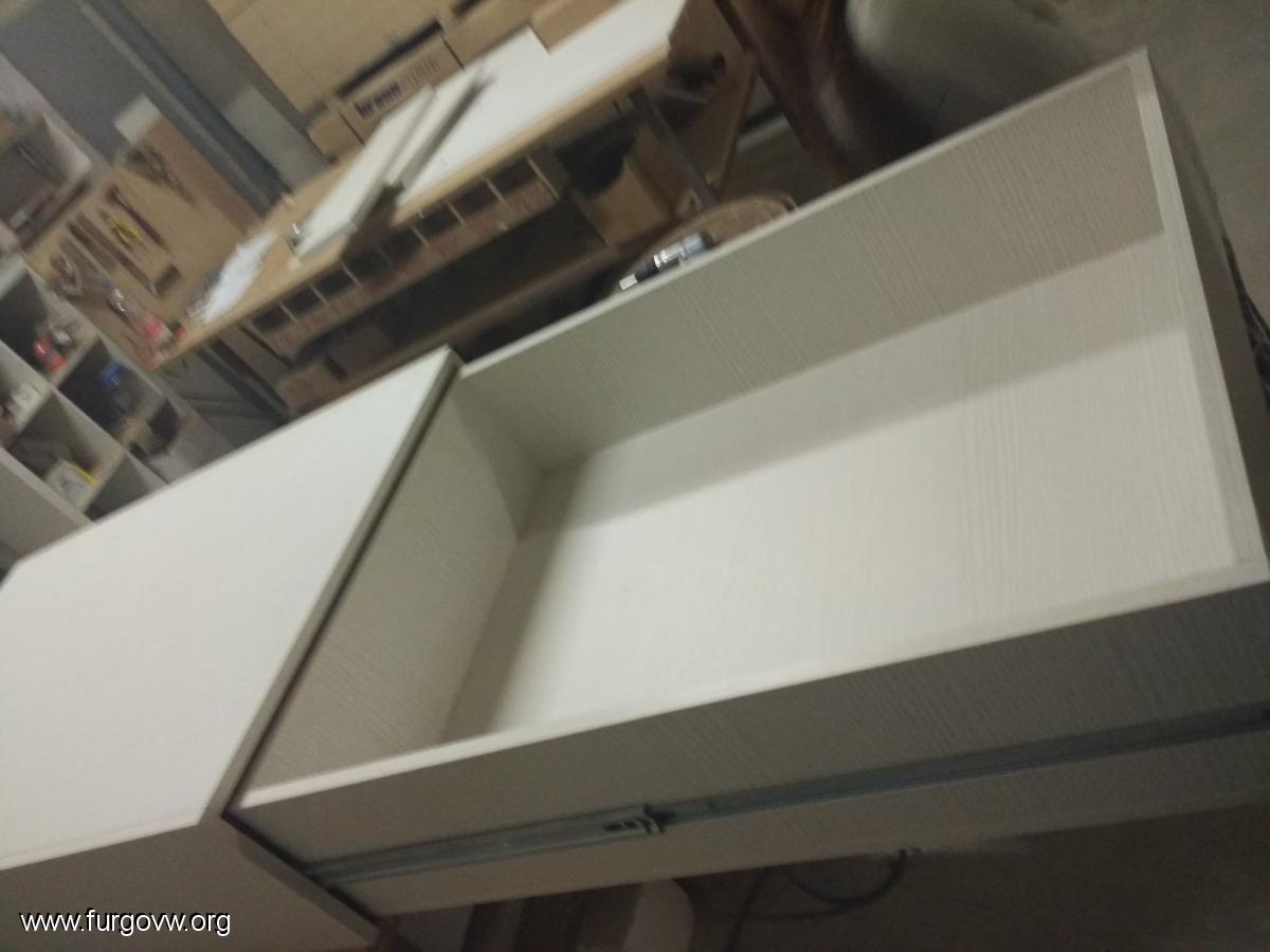

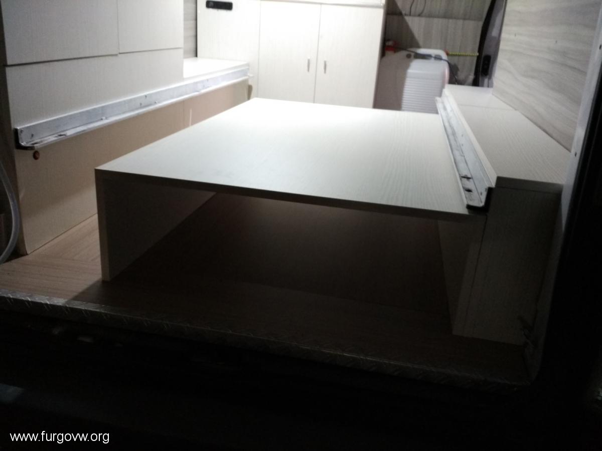

Primera modificación de la furgoneta.
Al no aprovechar bien el espacio que quedaba bajo la cama pensamos en poner un cajon extraible y este es el resultado.
