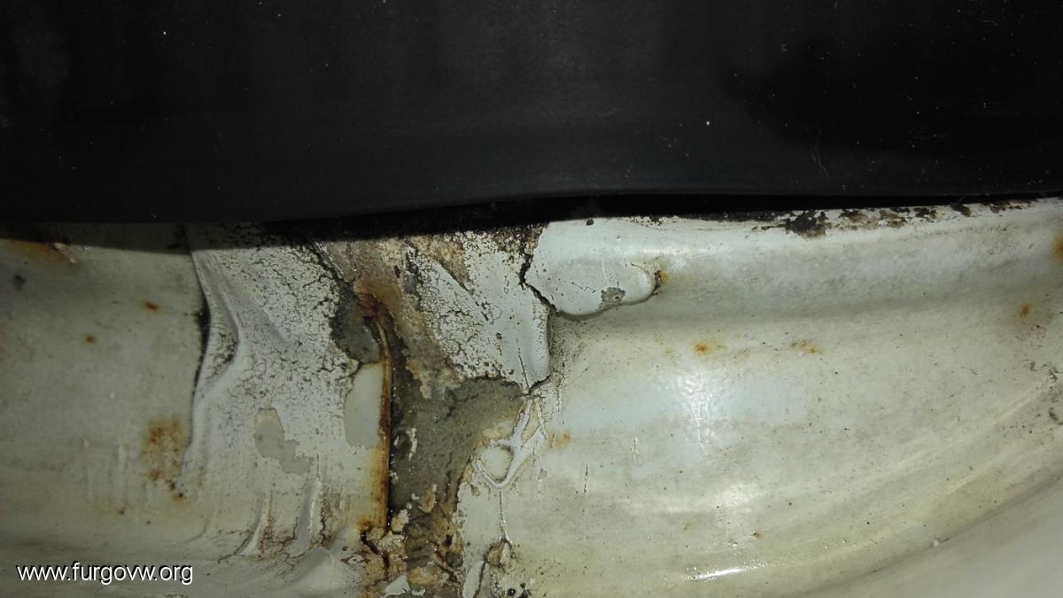

Arreglado.
Entraba por aquí:
Lo comprobé echando poca agua justo a esa zona. Entraba casi directamente y sólo por ese punto.

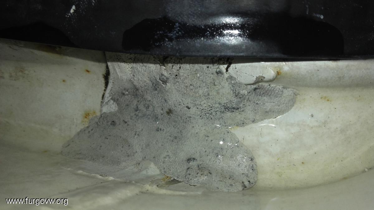

Así que, limpiar, secar, y un poco de masilla bicomponente:
Una vez seco, probamos de nuevo que no entra agua y efectivamente, no pasa ni una sola gota de agua, cuando antes entraba a saquisimo.

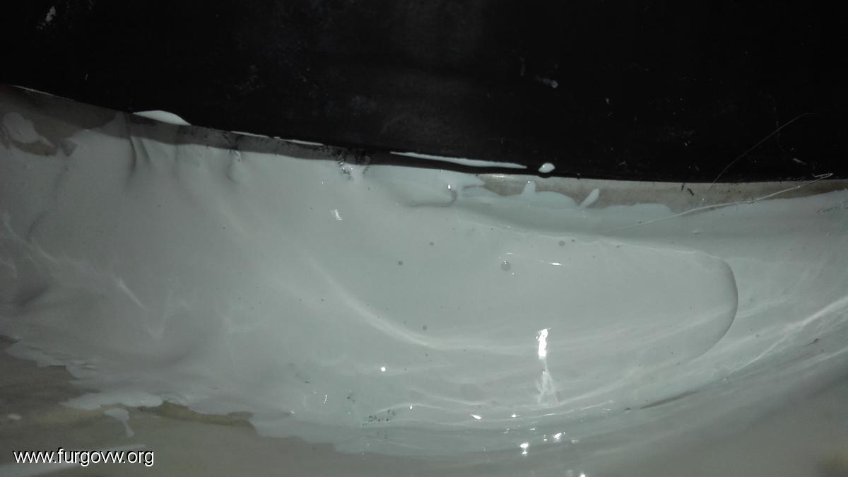

Para rematarlo, aunque no ha quedado bien rematado (brocha grande + postura incómoda + ganas de dejarla una buena capa protectora) le he dado pintura antioxidos tras darle una leve lijada:
Queda feo, pero no se ve y es una protección muy buena para que no me vuelva a pasar lo mismo. Otro problema menos.

Enhorabuena, por lo que veo era en la zona del desagüe del portón, que tenía un golpe ¿no?
GL
Que va, es en ese sitio donde va chapa sobre chapa, que parece que de serie lleva alguna especie de sellador o masilla y que había ido quedando expuesto hasta que el oxido facilitó la entrada de agua.
Espero no tener que volver a preocuparme de eso. Hoy probaré de nuevo la luna delantera en la calle, que el viernes aún entraba agua y hubo que darle más material para sellar la luna. Esta vez creo que ya está.
CIMA
Si, ya veo que es el sitio donde empalma una chapa con otra pero con esa masilla que se ve da la impresión que hubiera llevado un golpe ahí, se ve como una arruga (a lo mejor es la foto), en todo caso estupendo que al final haya sido solo eso y lo hayas localizado bien.
GL
Ah bueno, he pensado que no tenía golpe porque en el otro lado es similar y tiene la misma 'masilla' o lo que sea. Pero igual tiene algún sartenazo, eh?
