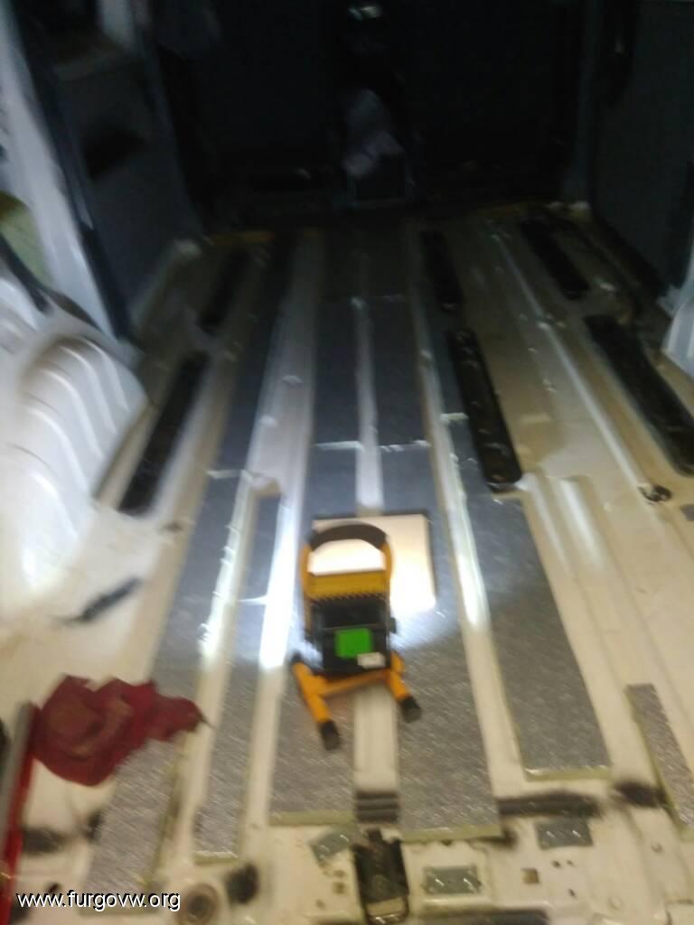

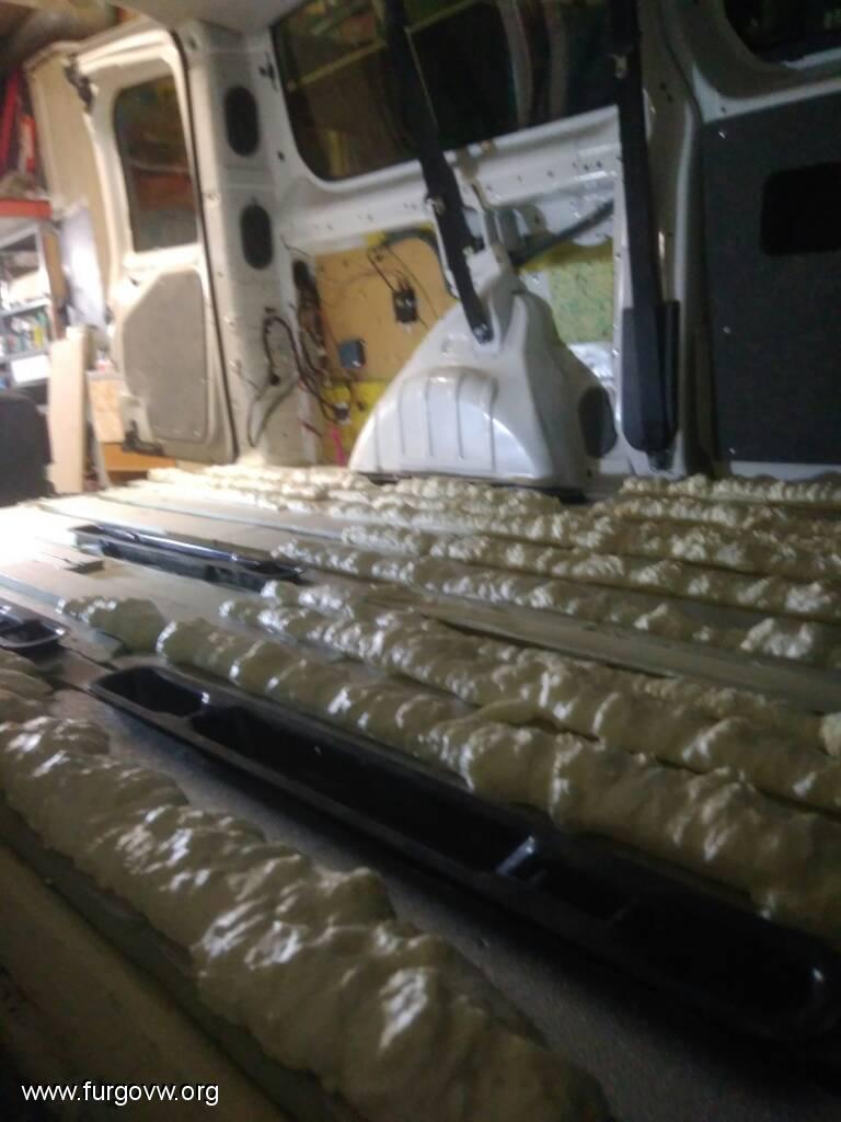

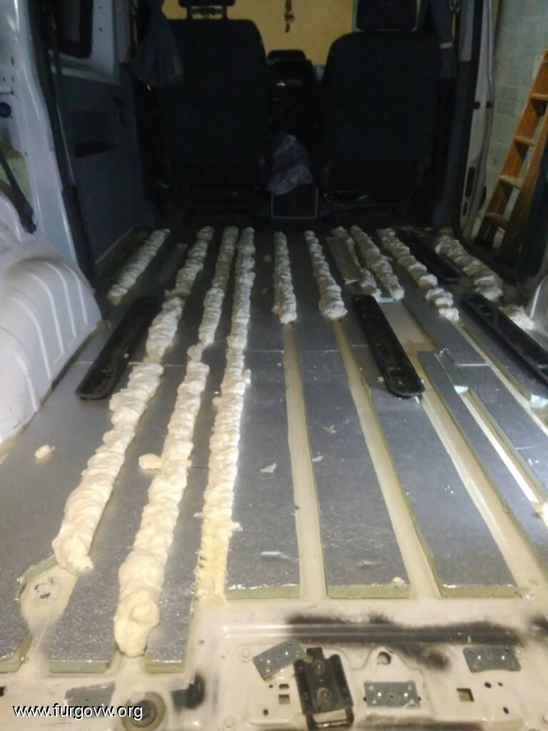

Bueno pues después de un tiempo e decidido volver a pegarle una reforma al furgo ya que con el nuevo miembro de la família toca adaptarnos.

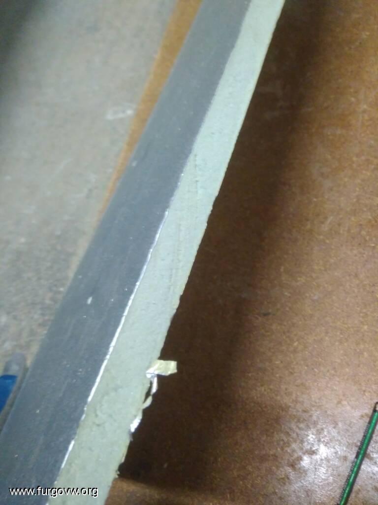

Lo primero a sido desmontar el suelo que llevaba de parquet y lo voy a aislarlo con PIR un panel de forespan y aluminio que se usan en los conductos de aire acondicionado.
En principio irá el panel a trozos entre los huecos y rellenare con poliuretano entre ellos, luego e comprado un panel de contrachapado y encima pondre una goma negra con redondas, el parquet queda muy bien pero patina todo lo que lleves por el maletero.en fin hoy solo hasta aquí, el proceso lo iré colgando por aquí

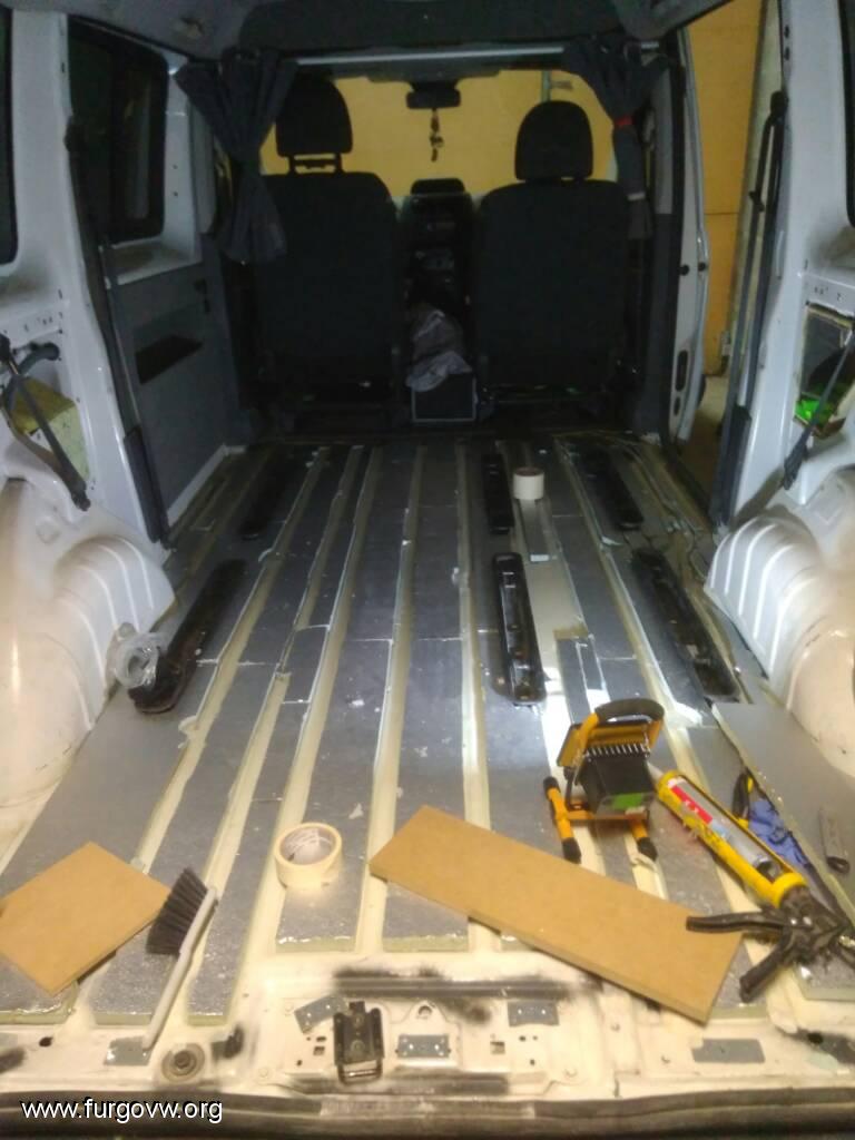

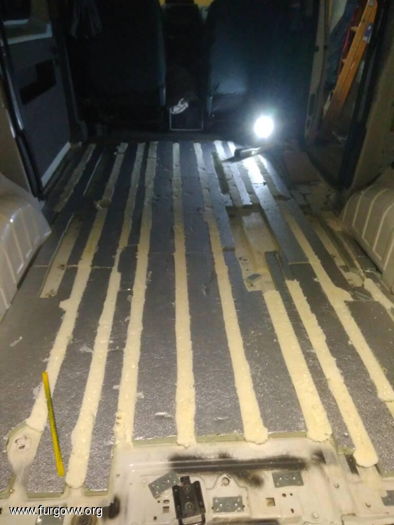

etorom

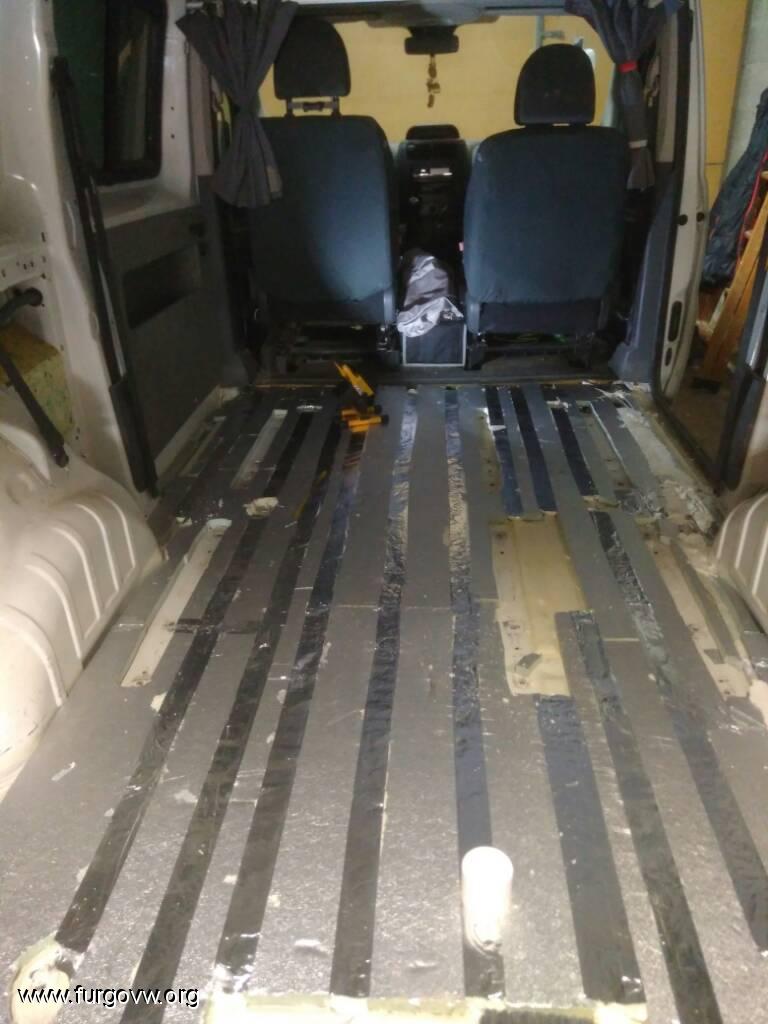

Otro pequeño avance, tengo poco tiempo, pero vamos avanzando en el aislado del suelo antes de poner la madera, colocado el aislante y rellenado entre sí con espuma de poliuretano, cuándo sece lo cortaré a ran  y lo cubriré con cinta de plata
Enviado desde mi Redmi 4 mediante Tapatalk

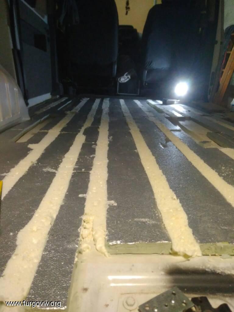

etorom
Vamos avanzando un poco más. Poliuretano cortado a ras de las planchas y tapado con cinta de plata, a falta de retoques y acabados , ya me puedo liar con la madera!

Avanzando un poco más

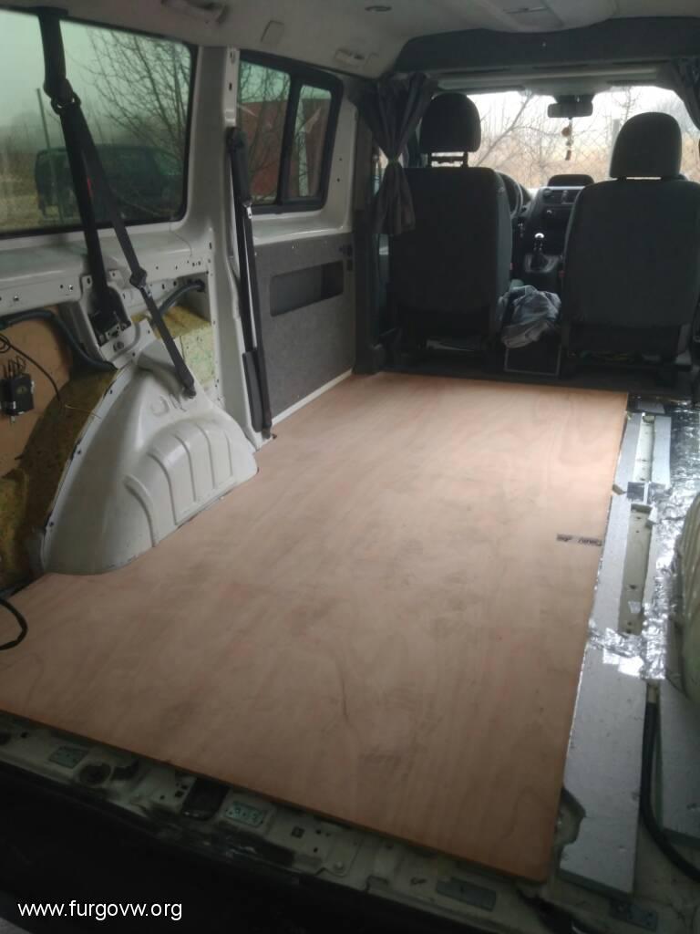

Otro poquito más, q no me acordaba que tengo itv este mes!

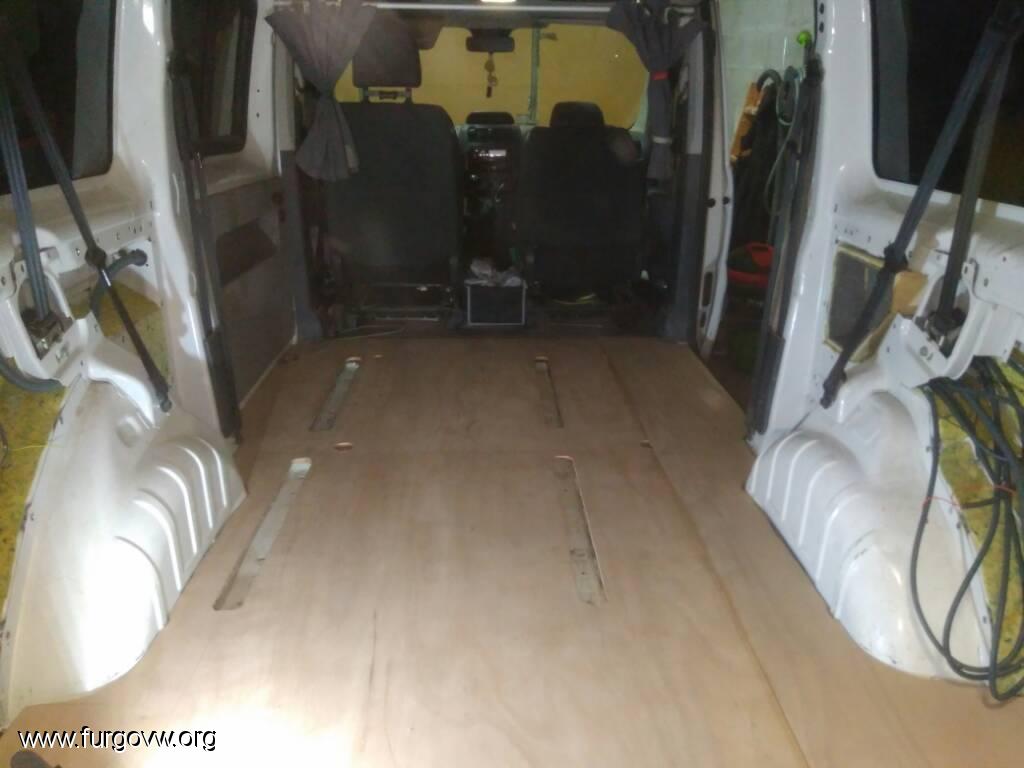

etorom
Buenas, no no lo he comprado aún, tengo q acabar la madera aún, queda poco ya , este finde e tenido poco tiempo. Si, ya e visto los precios, ya veo q no es barato pero no se me parece una opción duradera, aparte no solo la uso de camper, tambien llevo las bicis, herramientas y entonces me parece lo mas duradero en cuanto a desgaste, no se al final que haré, primero a acabar el suelo!

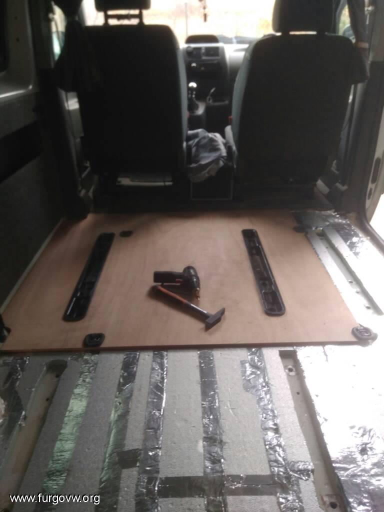

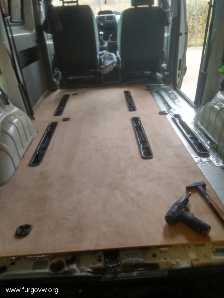

etorom
Poco a poco va cogiendo forma, falta colocar las últimas 2 guías y ya sellar contornos con silicona y comprar la moqueta

etorom

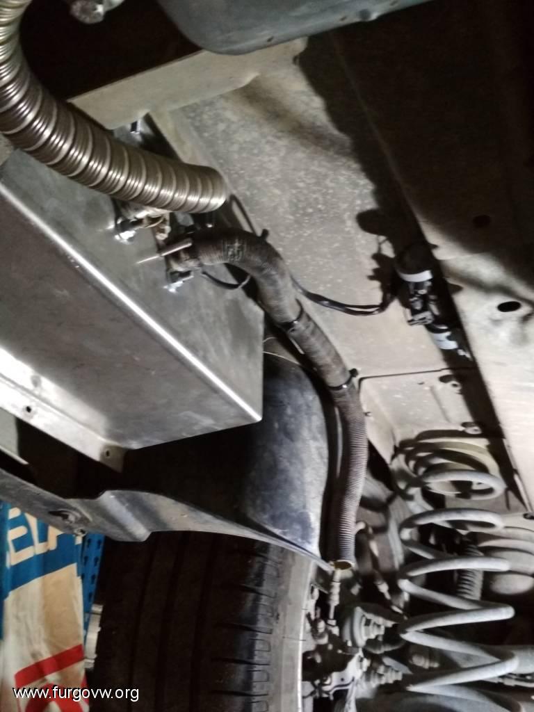

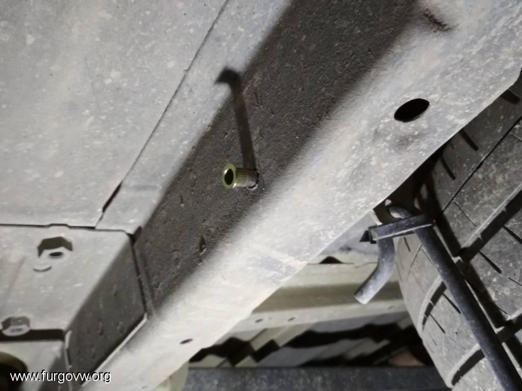

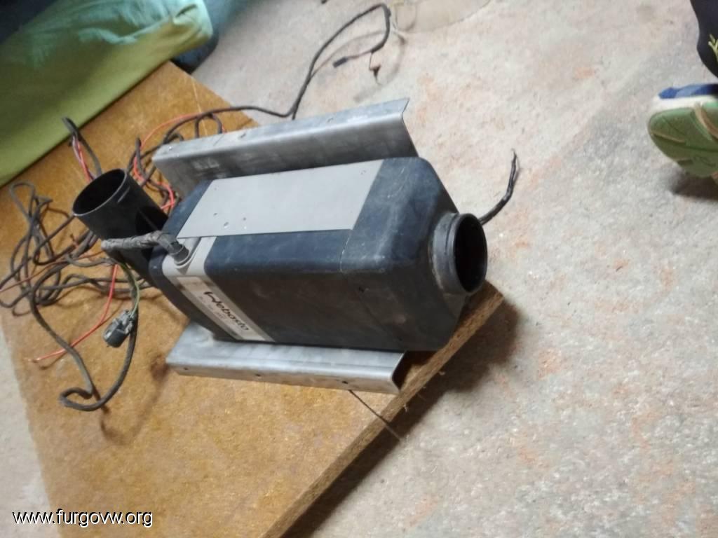

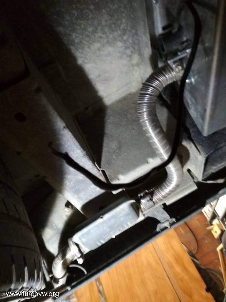

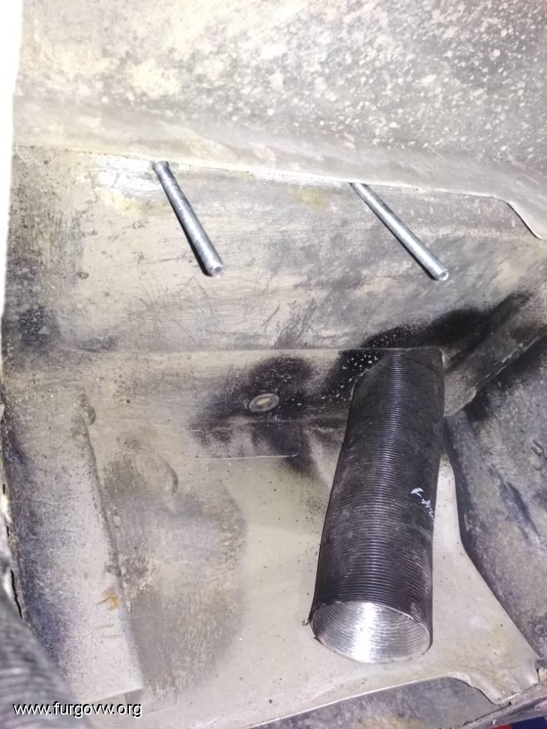

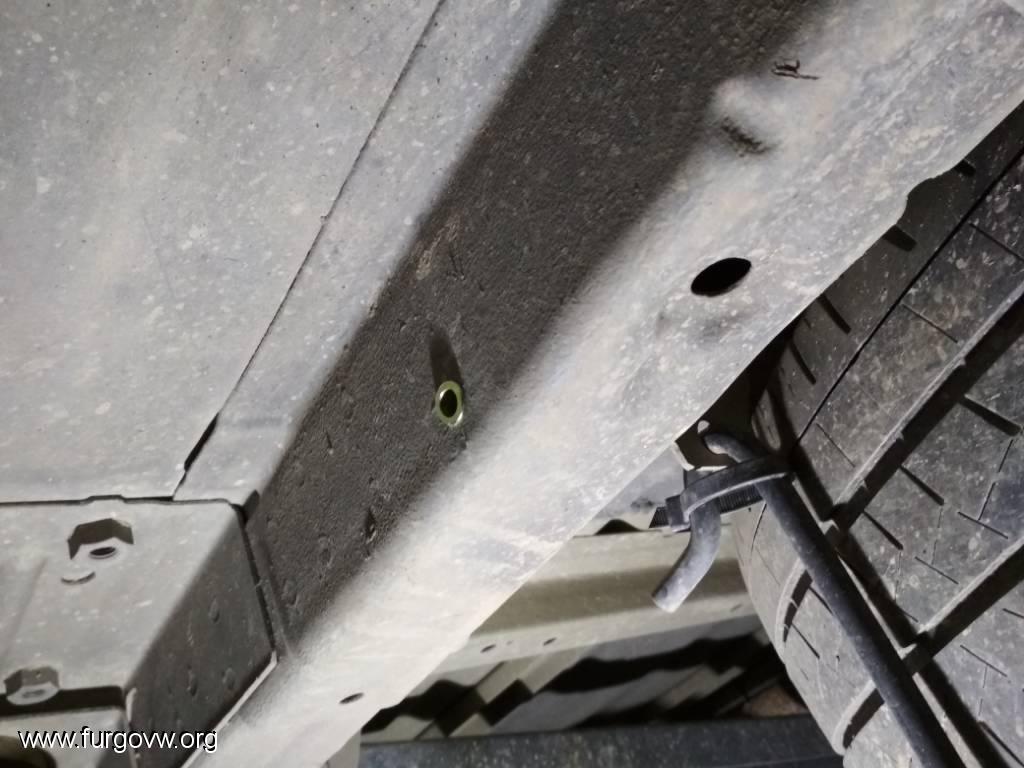

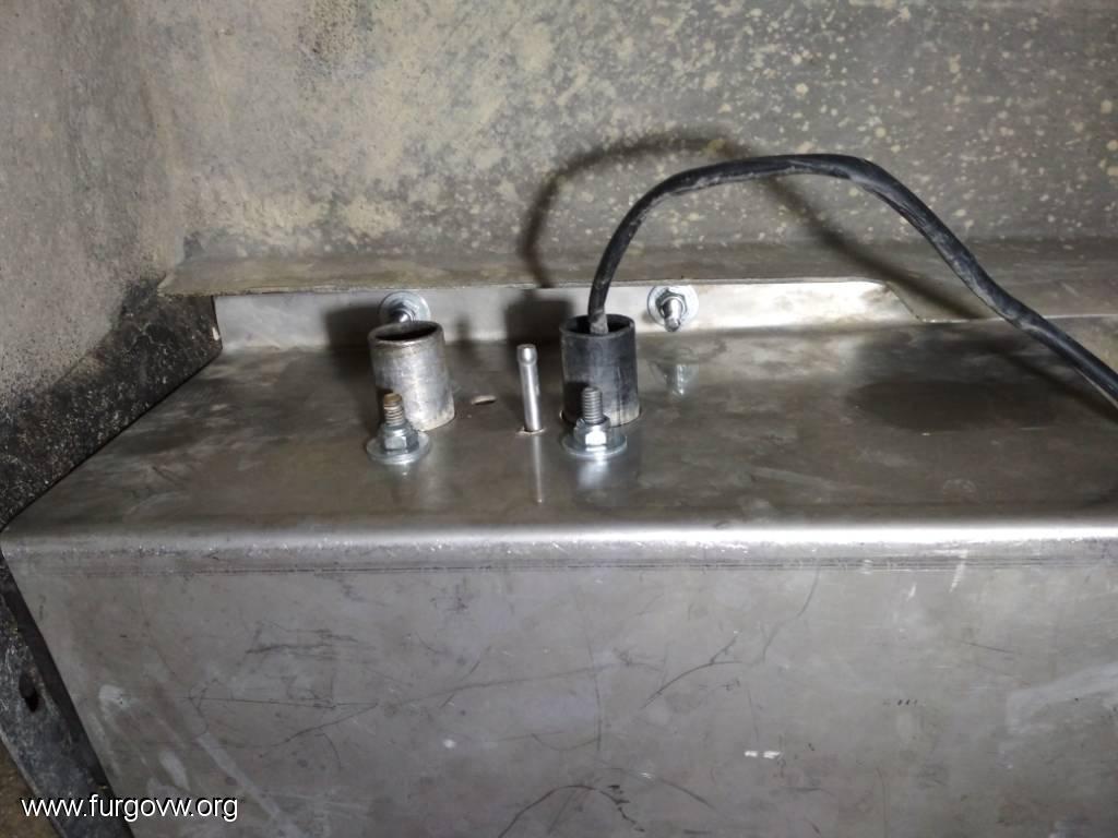

Buenas a todos, otro avance más, tengo la parte del suelo q va cara abajo barnizada y todos los orificios hechos de las guías y argollas,faltan flecos de rellenar algún hueco debajo como la entrada por la puerta lateral para que no se una ese trozo y rellenar con silicona una vez en su sitio.Luego el vinilo.

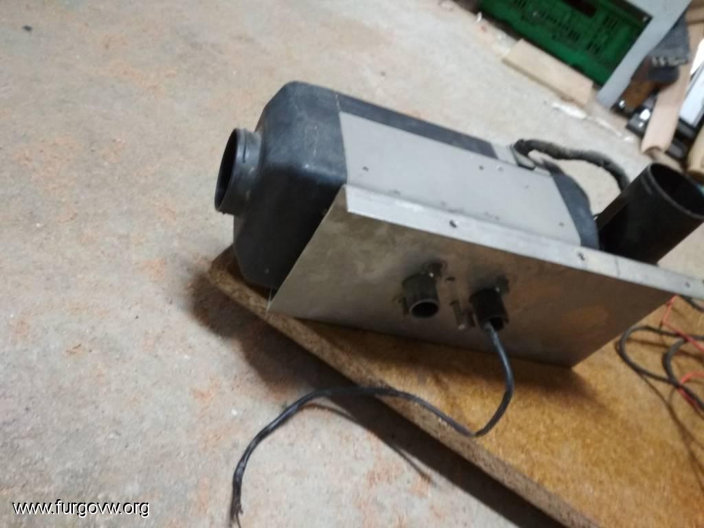

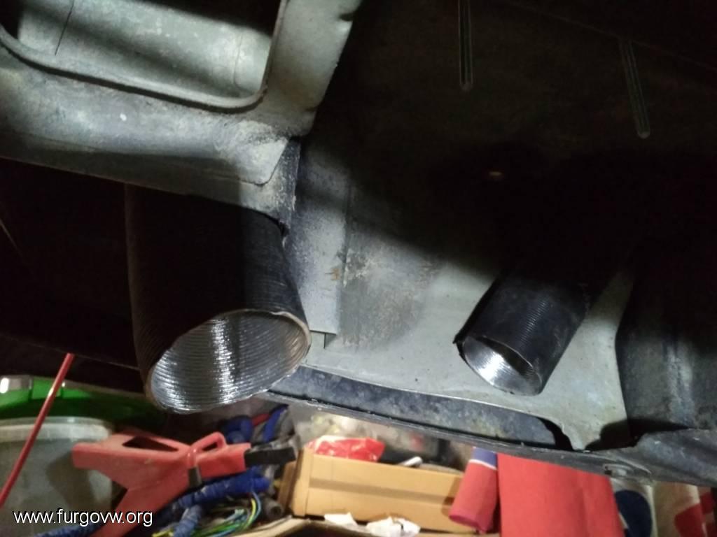

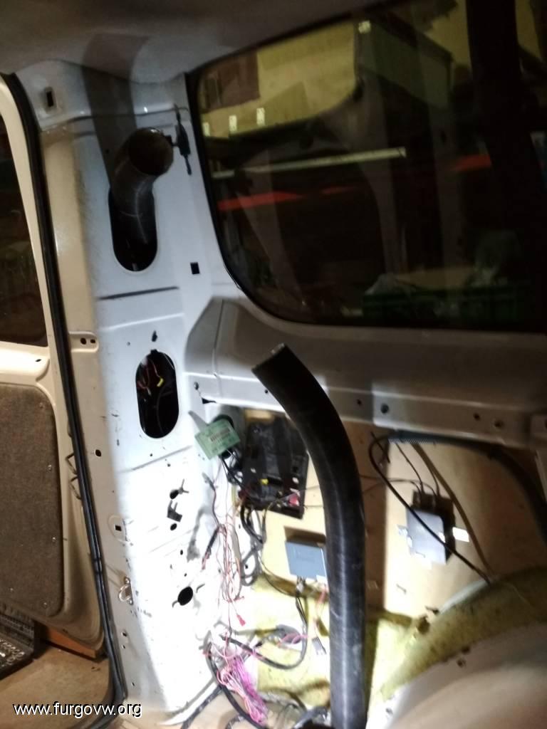

Hecho esto pasamos a por un tema q le tengo muchas ganas, y pasará el invierno y no lo habré probado, hablamos de la calefacción!.

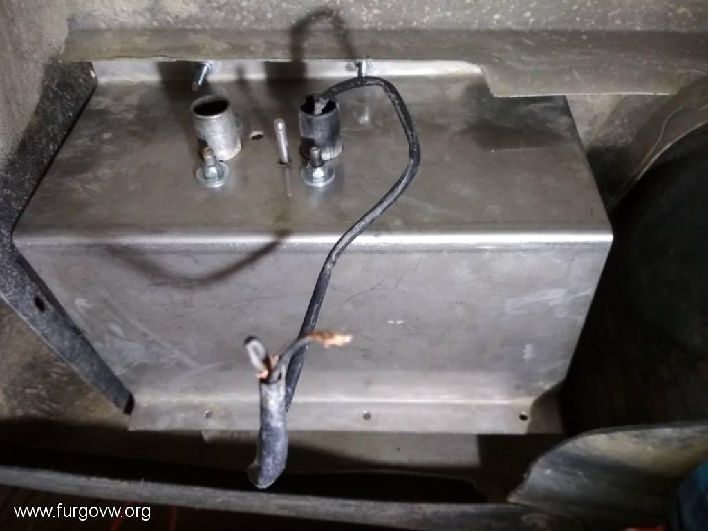

Hoy después de preparar con antelación soportes, orificios para los tubos y demás tengo parte del trabajo hecho! Cale en su sitio, tubos dentro y tubo de escape colocado, aún me falta montar la bomba, conectar el termostato, y la elctricidad pero vamos avanzando! Unas fotos:

etorom

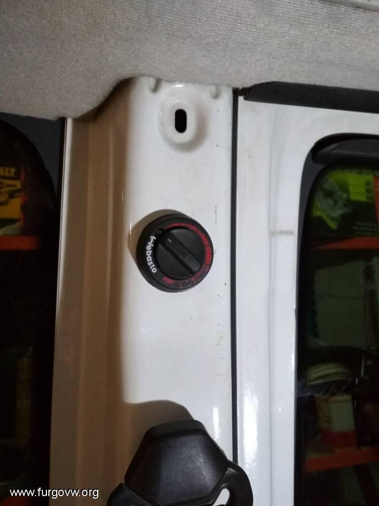

Otra semana más, otro poquito!

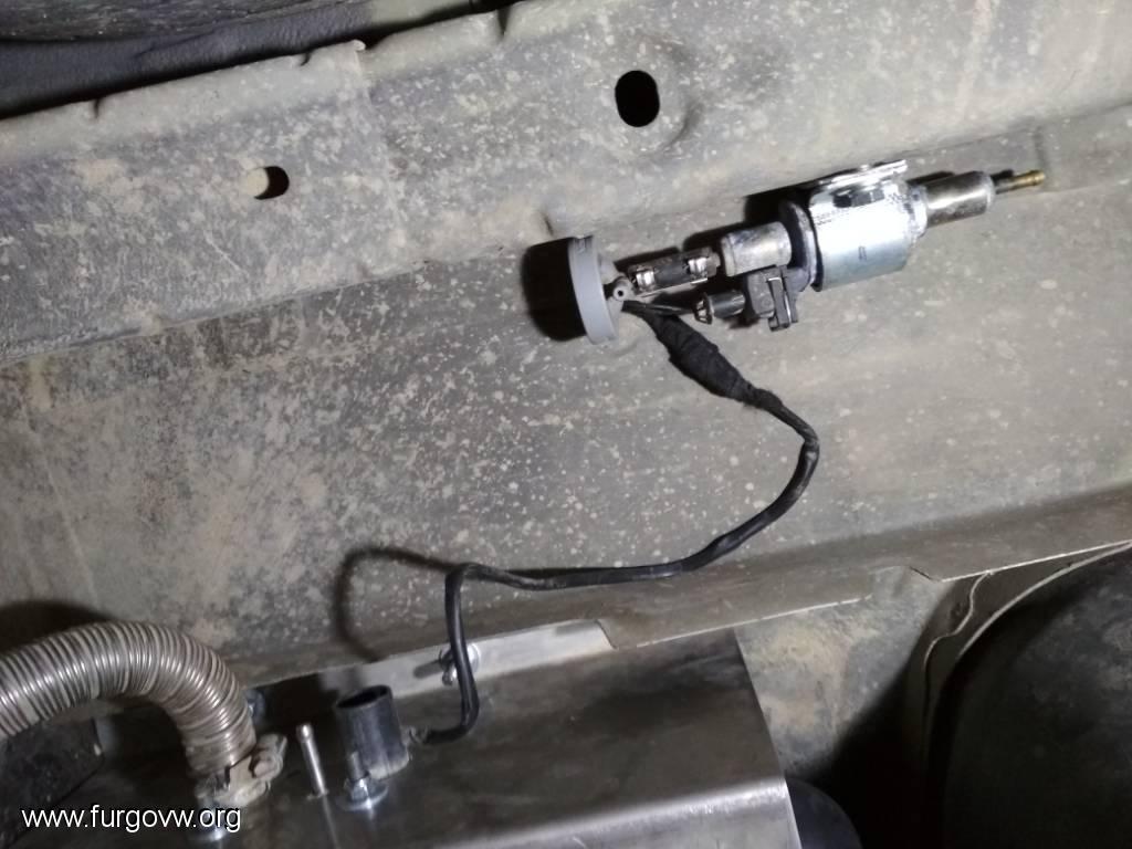

Seguimos avanzando con el tema de la calefacción! Digamos que esta ya al 90% de acabarla.
Hoy hemos collado la bomba de combustible, el tubo de admisión a falta de que me llegue un filtro de aire para que no coja tanta porquería al aspirar, también hemos  colocado el mando y la sonda. Queda colocar las salidas en su sitio y darle gasoil.
