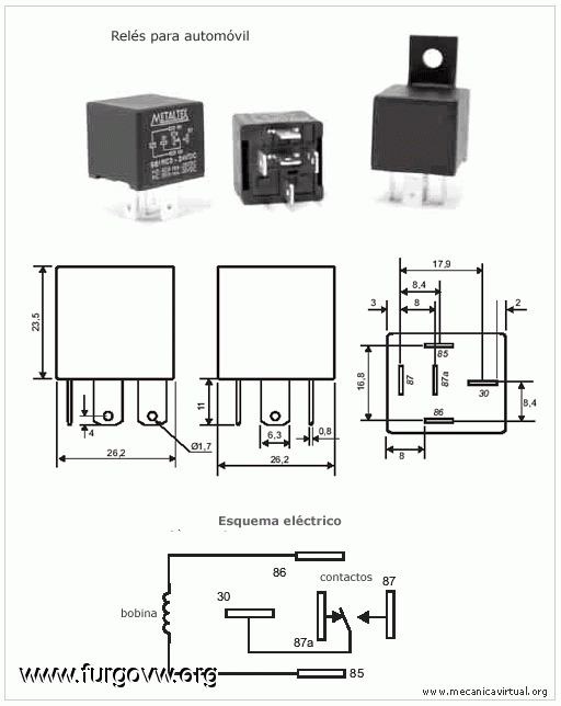

Cita de: capitone en Enero 27, 2014, 20:36:12 pm
Una imagen vale más que mil historias...
Contacto 86 del relé a masa (negativo).
Contacto 30 al aparato multimedia (autorradio).
Contacto 85 el que viene del clausor o contacto de la furgo.
Contacto 87a el que viene de la batería auxiliar.
Contacto 87 puenteado con el 85, que viene del contacto (de la llave) de la furgo.
hola capitone, tengo unas dudas acerca de la instalación al relé y a ver si me puedes aclarar: supongo que de los dos cables positivos q van a la radio (rojo y naranja en mi caso) uno vendrá de la bateria (rojo) y va directo a la radio y el otro (naranja) viene del contacto,,no???
- contacto 86 del relé a masa (negativo)----¿ de la principal o auxiliar??
- contacto 30 al aparato multimedia---el naranja,,correcto ??
- contacto 85 el que viene del clausor o contacto de la furgo--naranja??
el cable rojo supongo que va directo de la bateria principal a la radio sin pasar por el relé,,me equivoco?? ¿¿no consumira bateria principal al estar conectada a la auxiliar???
un saludo y gracias
capitone
Diciembre 28, 2015, 12:55:06 pm #39 Ultima modificación: Diciembre 28, 2015, 12:57:25 pm por capitone
Cita de: raulrr en Diciembre 15, 2015, 19:36:28 pm
- contacto 86 del relé a masa (negativo)----¿ de la principal o auxiliar?? La masa es común, es decir, al chasis del vehículo.
- contacto 30 al aparato multimedia---el naranja,,correcto ?? Creo que los autorradios tienen dos "positivos", uno permanente para que no se borre la memoria (y se alimente el equipo cuando funciona) y otro el que apaga o enciende (creo que ese el el naranja, pero ahora mismo no puedo asegurártelo).
- contacto 85 el que viene del clausor o contacto de la furgo--naranja?? No se cuál es el color que viene del clausor, pero seguramente es el naranja que activa el autorradio, con esto lo que haces es activar el relé.
el cable rojo supongo que va directo de la bateria principal a la radio sin pasar por el relé,,me equivoco?? ¿¿no consumira bateria principal al estar conectada a la auxiliar??? Si vas a alimentar el autorradio desde la batería de apoyo tendrás que sacar el positivo de ahí, no de la del vano motor. ¿O es otra configuración la que tienes pensada?.
