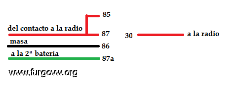

capitone
Una imagen vale más que mil historias...
Contacto 86 del relé a masa (negativo).
Contacto 30 al aparato multimedia (autorradio).
Contacto 85 el que viene del clausor o contacto de la furgo.
Contacto 87a el que viene de la batería auxiliar.
Contacto 87 puenteado con el 85, que viene del contacto (de la llave) de la furgo.

GEYPERVAN
Gracias Capitone, tómate lo que quieras a mi cuenta jeje.
El relé ese que marca y referencia es? O son todos iguales?
Y otra cosa, como decía, el contacto ya va al relé del boiler, hay que empalmar otro cable?? No sé si me explico, como ese cable ya va a un relé no puedo ponerlo en otro... ???

capitone
Cita de: GEYPERVAN en Enero 28, 2014, 09:36:30 am
Maestro, sobre esto que preguntaba ¿qué me dices?
-Contacto 85 el que viene del clausor o contacto de la furgo:  En mi caso este contacto ya está conectado al relé del boiler, por lo tanto ¿qué se hace? se le empalma un cable para mandarlo al otro relé??
Gracias!  ;)
Puedes utilizar ese, pero yo utilizaría en que llega a la conexión del autorradio, es decir, del conector multipolar estándar que se conecta a la autorradio corto el cable de color rojo, de forma que el trozo del lado del conector lo conecto al contacto 30 del relé y el otro lo conecto al 85 y 87 (puenteado), de esta forma evitas tocar el del boiler.

Febrero 06, 2014, 22:06:38 pm #14 Ultima modificación: Febrero 06, 2014, 22:10:15 pm por abra
Lo que te quiere decir capitone es más o menos esto:
aunque yo mo me complicaba y le metía el cable de alimentación directamente de la batería secundaria(con su fusible, eso sí), ya que mientras vas en marcha también va cargando  ;)
