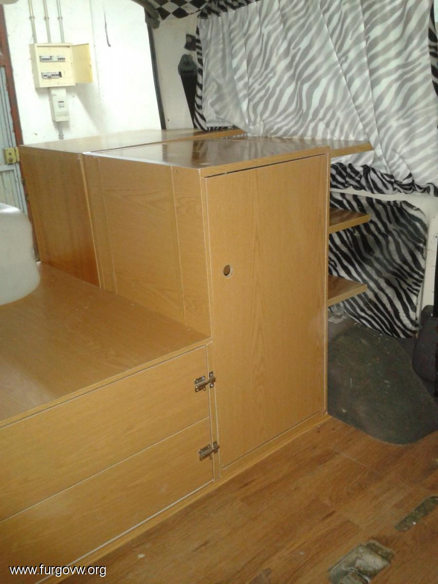

bueno pos...como muhcos me dijisteis me eh dado cuenta de que esa camperizacion que llevaba para fines de semana(que ahroa es practicamente lo ke hago) es bastante incomoda...OJO que la sigo usando pero para cuando dejo la furgo aparcada mas de 3 - 4 dias...que es mas comoda a mi modo de ver con lo cual...aqui van unas fotos para fins de semana...estructura de hierro ke no pesara ni 10 kilos...hecha de unas barandillas que ivan a ir para la chatarra todo gratix como siemrpe jajajaja RECICLAAARRR
se puede usar el potty con la cama puesta, el fregadero lo mismo y el campingas para a calentar la furgo un poko tambien :) me he hecho unos aislantes con carton y parasoles y a ve que tal salen...ya se que es una mierda pero hay ke aguantar con el dinero que hay y o bueno de la camperizacion esque el colchon se quedaria puesto con las mantas y todo  en el lateral de la furgo(supongo ke atare con pulpos cuando este en vertical) era de lo que se trataba tener la cama en cuestion de segundos :)
s

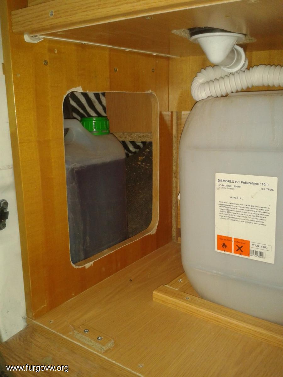

claro esta tngo ke pintar, cantear ,  ponerle los cajones al mueble y acabar detalles :) la garrafa que al final no me complique la vida con grifos etc...un grifo de estos de jardin puesto en el tapon...y sale el agua que hecha ostias y para que no haga vacio la botella le eh puesto un tapon en la parte de arriba de la botella que al tener paredes de 3mm enrosca bien y nose sale el agua(le puse una reduccion de 20 a 16 roscada que va fija y luego va el tapon) no subo fotos detallada porque no hay mucha complicacion  jajajaja no se ve en las fotosya que lo hice despues

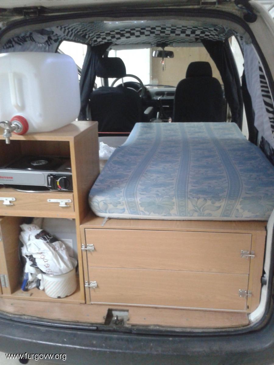

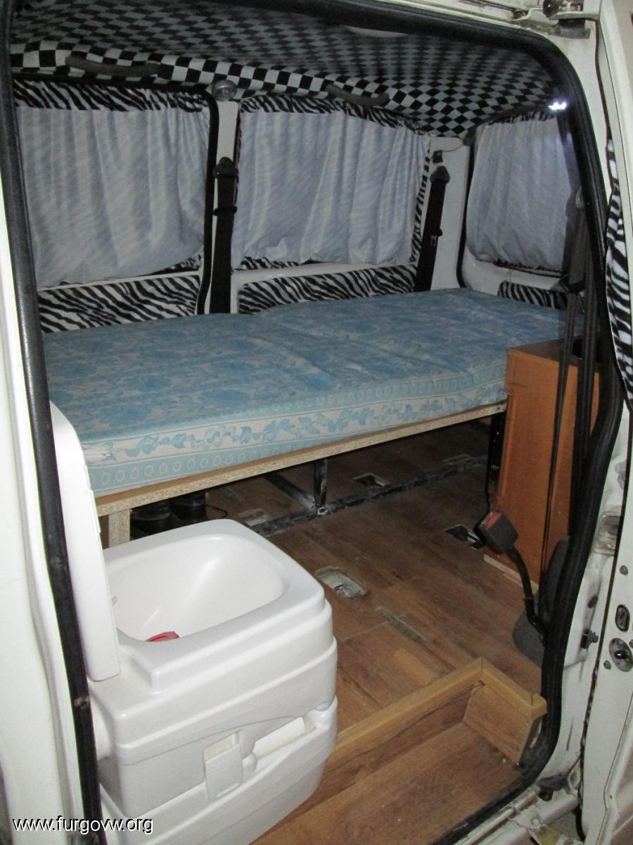

eh estado liado pero creeo ke os gustara al menos eso creeo...por miedo a que me multaran por llevar carga entre pasajeros etc...etc...y para tener una camperizacion con todo lo posible y poderla llevar siempre y manteniendo los asientos, ya que alomejor nos da y sin tener pensado nada nos vamos por hay... y ya que tenia retales y algunas cosas por el taller me decidi a hacer una como dios manda con correderas buenas etc...etc...todo gratis como siempre de retales y aprovechando material antiguo perdido por el taller
como estamos acostumbrados a dormir en una cama de 90 siempre y no hay mucho espacio...pues esto es lo que eh hecho, la mesita me queda por acabarla y ponerla una pata pero para que lo veais puse un hierro ke habia por hay  ;D

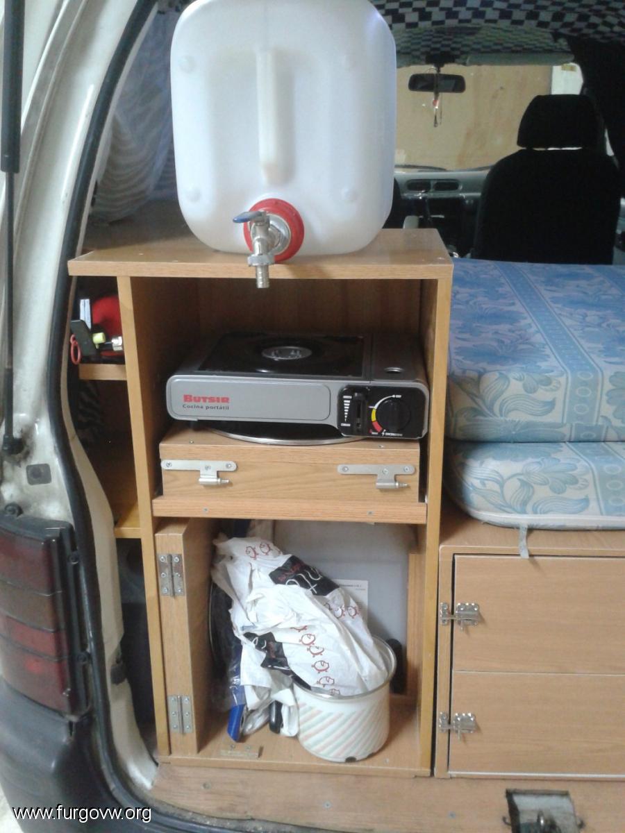

el mueble fregadero...corredera y me falta una bandejilla corredera tambien arriba para poner cubiertos y utensilios de cocina
la camita..que apoya en los asientos y la verdad que bastante bien
vista por alante...y el potty...para poder usarle de noche no hay que armar mucho jaleo...simplemente doblas la cama abates el respaldo y ale...jajajaja
y si abates los asientos pro completo te queda un pekeño saloncito para vestiirte y comer que pensando hare una mesita abatible a cada asiento...el colchon se pone de costado y te puedes sentar
y por supuesto...nada de huecos perdidos  ;D

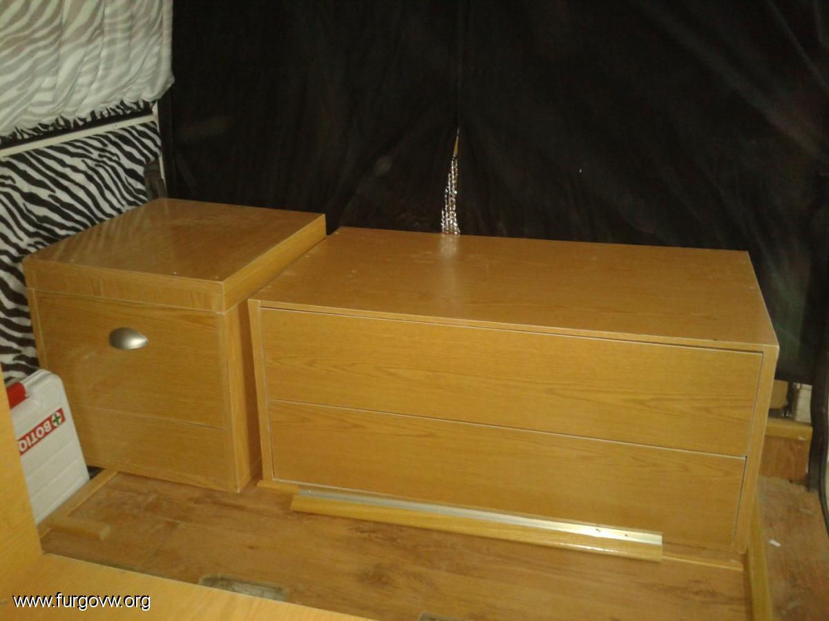

bueno...seguimos con la camperizacion...cuando nos vamos mi novia y yo solos una semana o puentes enteros y no queremos llevar asientos...solo basta con quitarlos...y poner muebles evidentemente  ;D

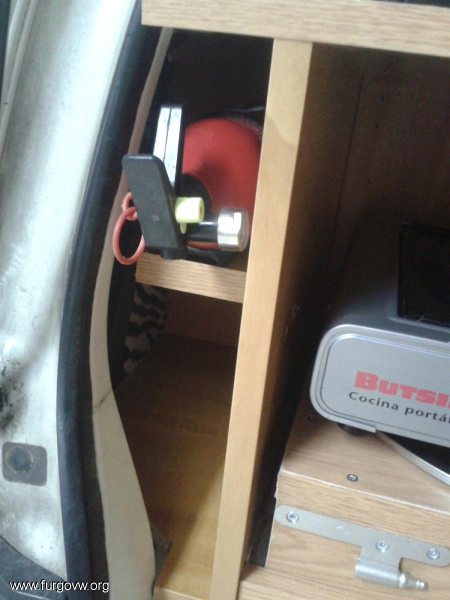

se coloka hay el potty...otro  mueble con cajones con fondo de 45 y luego va una tabla en medio para hacer la cama y listo :) en el mueble con cajones le voy a poner una mesa abatible y aprovechare las tablas del de atras
un mueble con una puertecita que como no tenia tablero de 16mm lo tube que hacer en 10 mm al igual que los costados pero bueno,  todo el va con baldas aunque tiene la posibilidad de poner el fregadero para no tener que fregar fuera si no entramos a camping(nunca entramos)
aproveche para ponerle una tabla mas a la mesa puesto que la cocinilla me quedaba debajo del porton y....ya sabeis no quiero salir ardiendo...para dejarala tan recta..una U de aluminio, una patita artesanal regulable un casquillo en la tabla y ale... se puede acortar la mesa, es lo buneo..que si no cocinas. la quitas..si solo quieres un tramo..se pliega..etc..etc

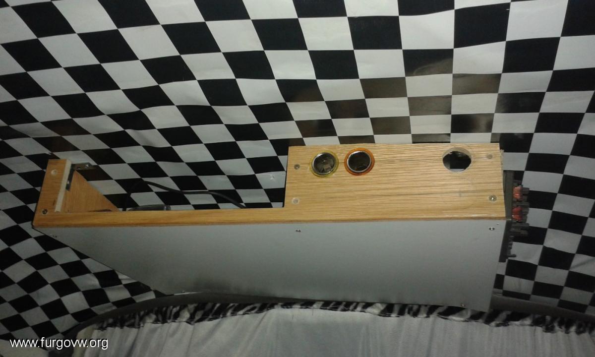

y para terminar...una copia de alguno del foro  ;D se quita y se pone en segundos...se conecta igual de rapido gracias a un enchufe-clema al primer ventilador..el segundo(que es mas potente) se conecta con el interruptor y nada mas que explikar...bueno chapa de 3mm y por dentro una tabla de 19mm y uan pregunta...en blanco o negro? cual pasa mas desapercibido?
cribatinaja
Negro en cristales tintados, asi canta lo pongas como lo pongas. También tienes que fijarte, seguro que una señora de 80 años no lo ve aunque sea naranja pero yo que estoy enfermo con los vehiculos veo una furgo con el parasol un poco grande y pienso seguro que estan sobando dentro ;D
