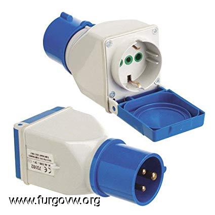

Hay campings con toma schuko y otros con cetac, lo mejor llevar un adaptador. Yo tengo un cable con toma schuko (la de casa) y luego tengo un adaptador/conversor de schuko hembra a cetac azul macho. El adaptador me lo hice yo comprando las tomas y conectándolo con un trozo de manguera.
Hay otros más compactos pero estos ya si que tienes que comprarlo hecho:
