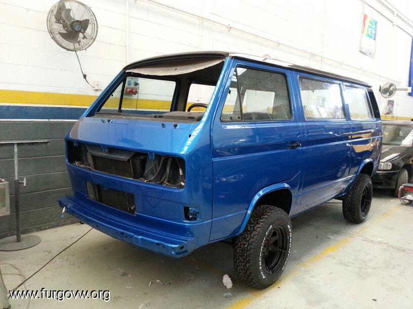

yo llevo montado 215/70/15 y...

Yo llevo 215/70/15,primero con llanta de 6" y ahora con llanta de 7" antes quedaban  un poco "gordas"

Todo lo leído en el foro y comprobando que yo llevo 215 80 15, mi opinión es la misma, lo ideal es 215 75 15

magui
yo llevo 235 75  r15  en neumaticos lt , y van muy justos  , la puerta cierra sin problemas y no hace falta separadores , solo hay que cortar el filo de la aleta  delantera en la parte baja del aletin .
