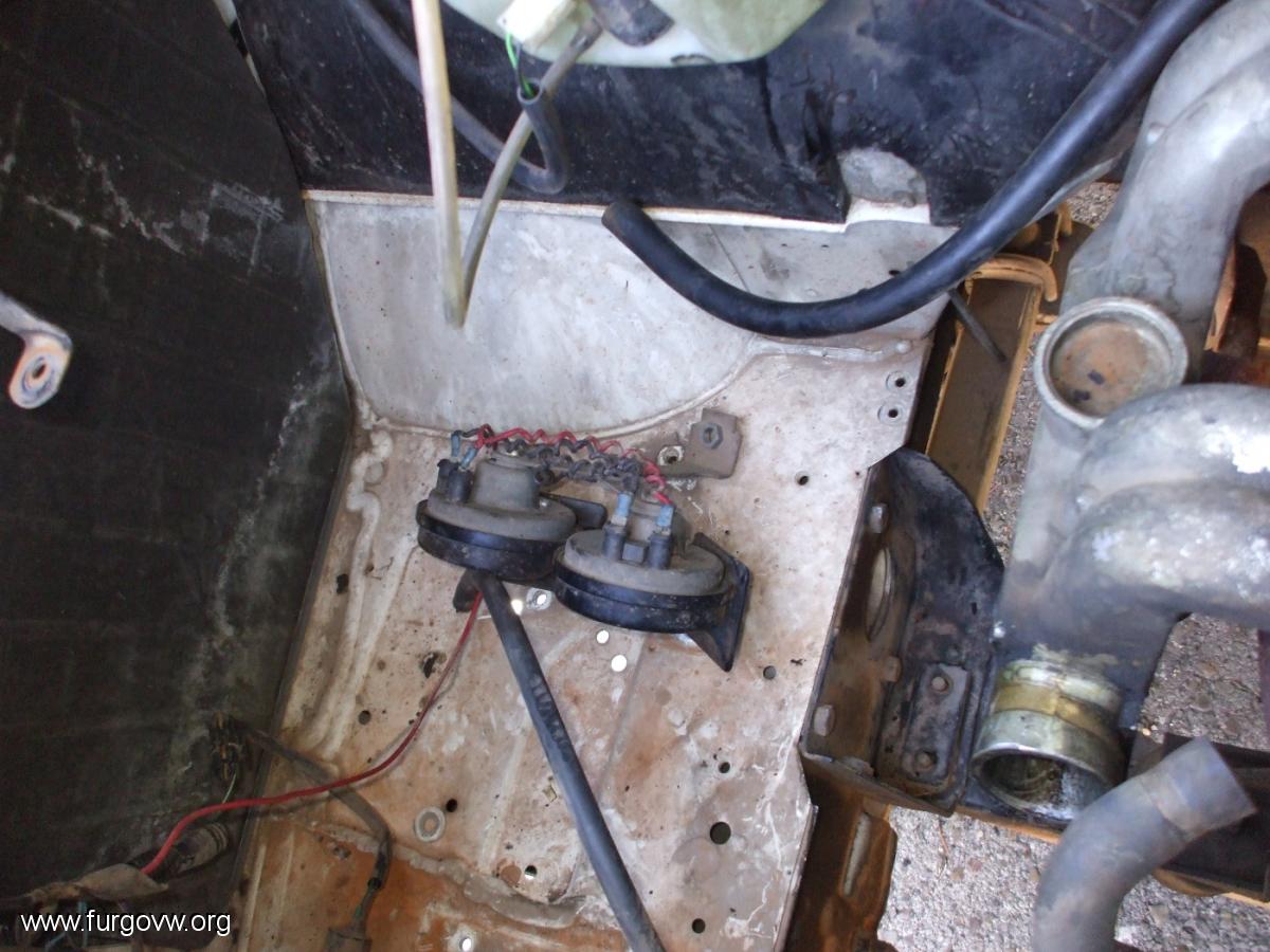

Ya he desarmado todo lo referente a la refrigeración, y decidí pintar con anticalorica algunas de las piezas e ir pintando otras para dejarlo todo decente.

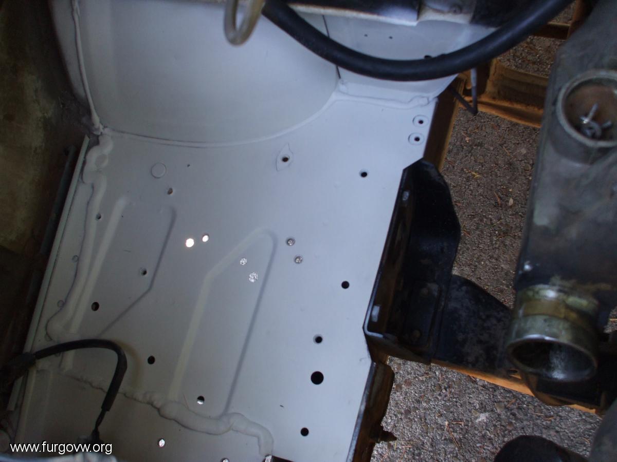

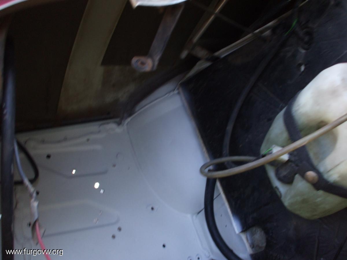

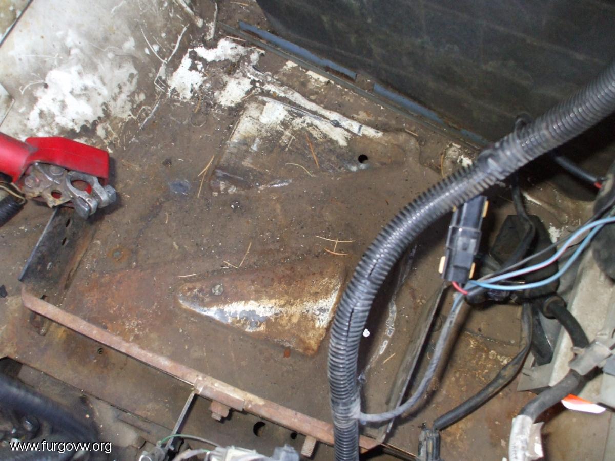

Aqui quite todo y me dispuse a limpiar, había cosas que daba pena verlas:
Ya todo mas o menos saneado:

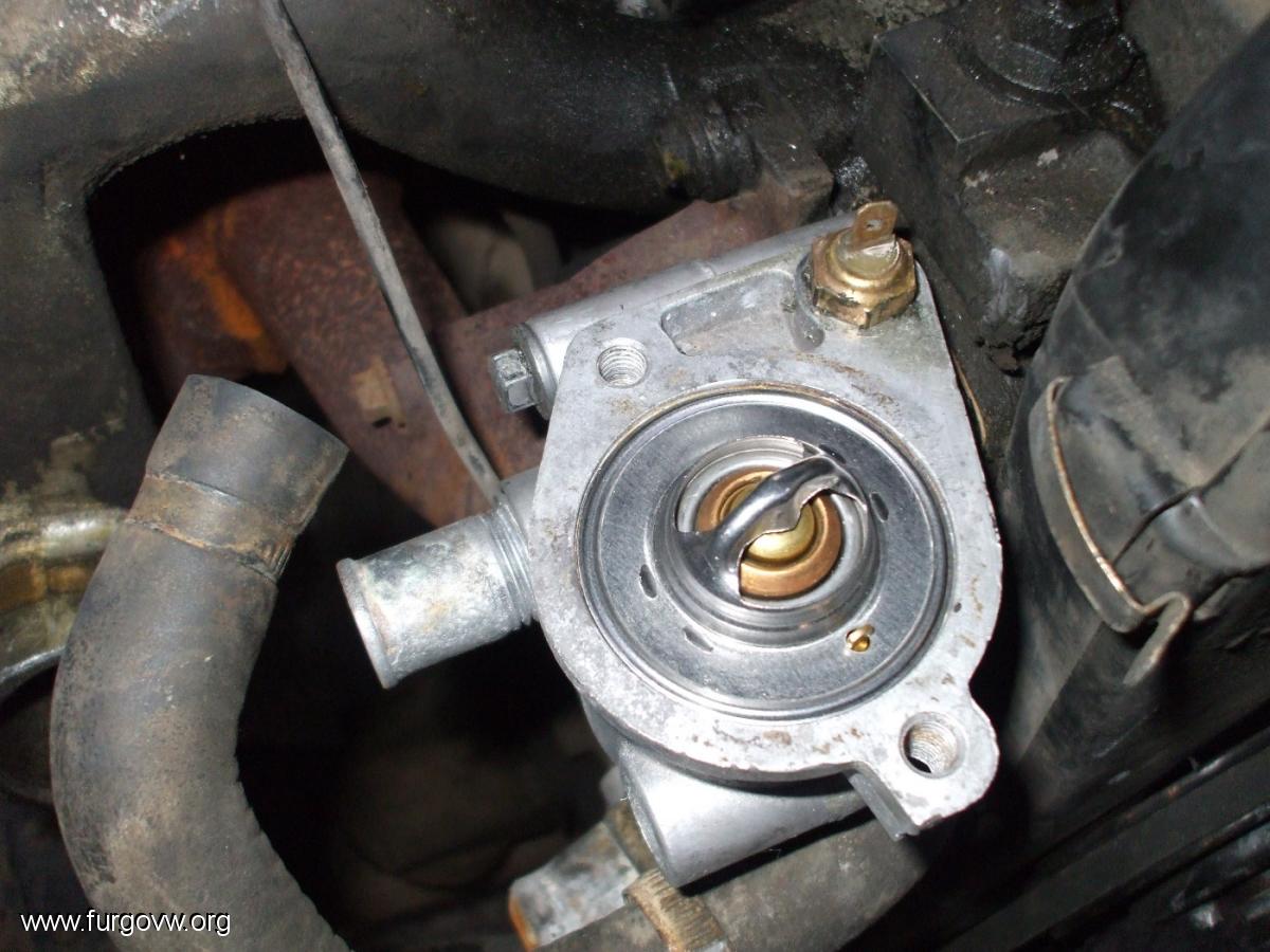

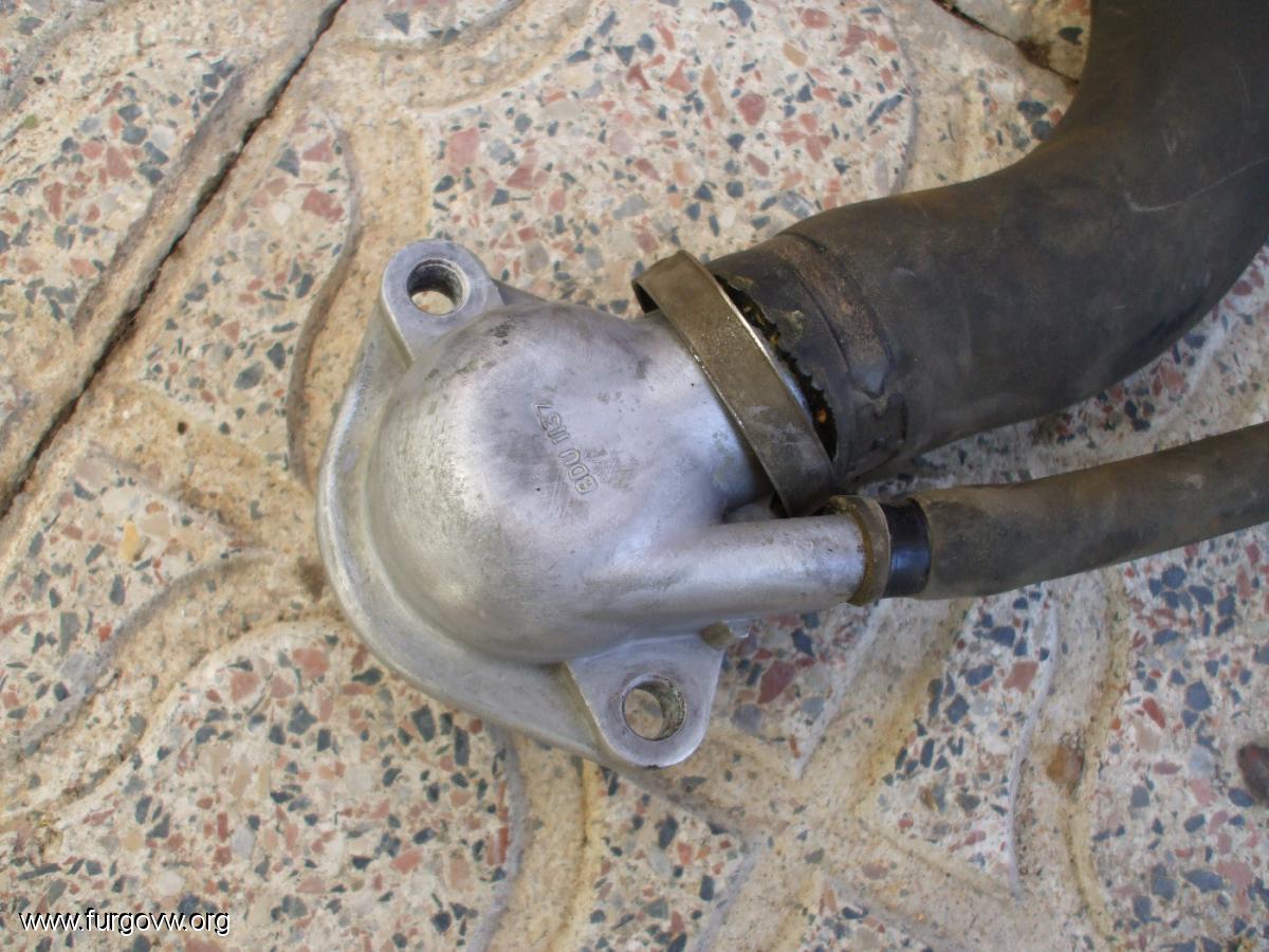

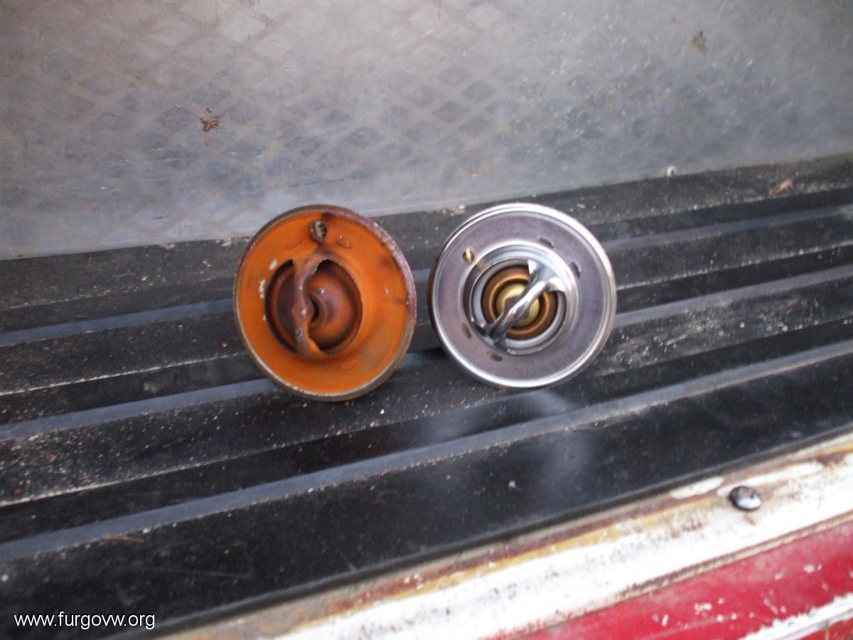

Como estaba el termostado, yo creo que no se lo cambiaron en su dia. Tambien el nuevo:

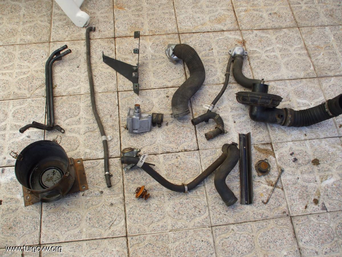

Os muestro con un poco más de detalle como estaban algunas de las piezas:

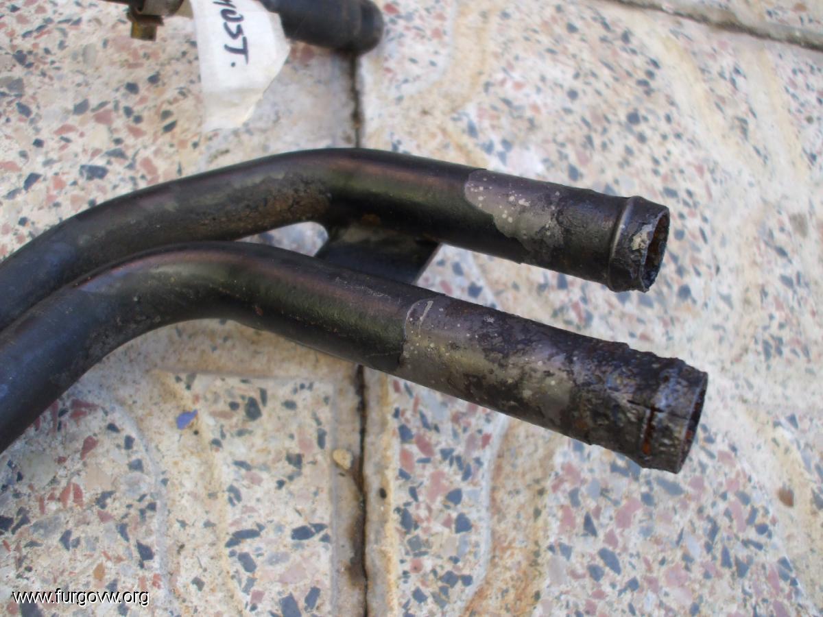

Tuberías van para la calefación:

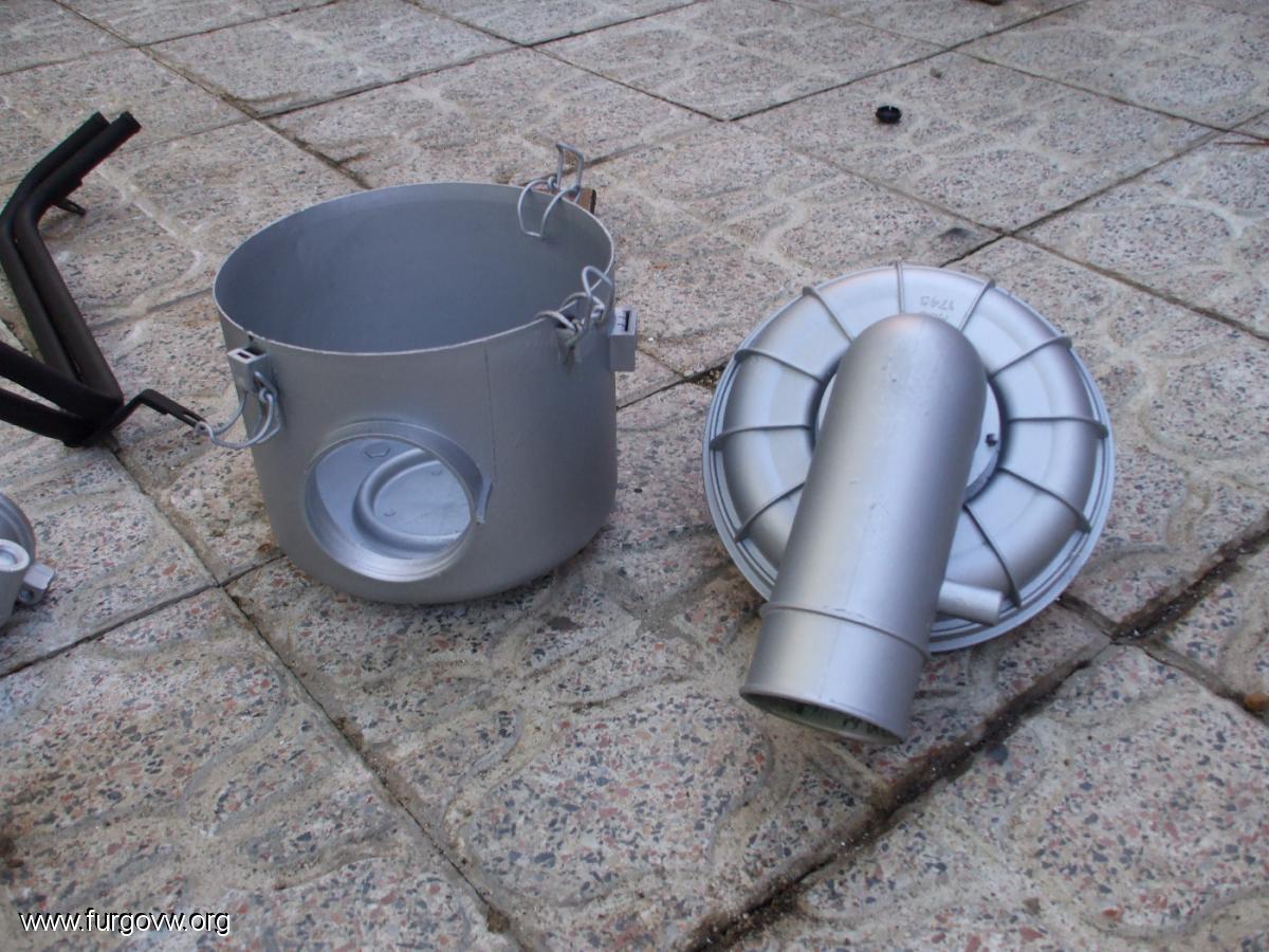

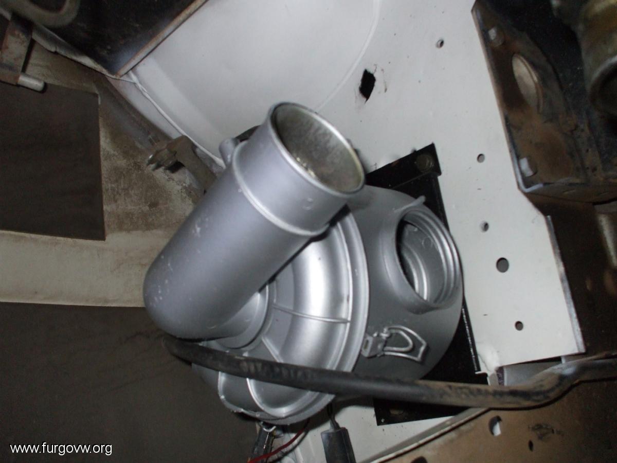

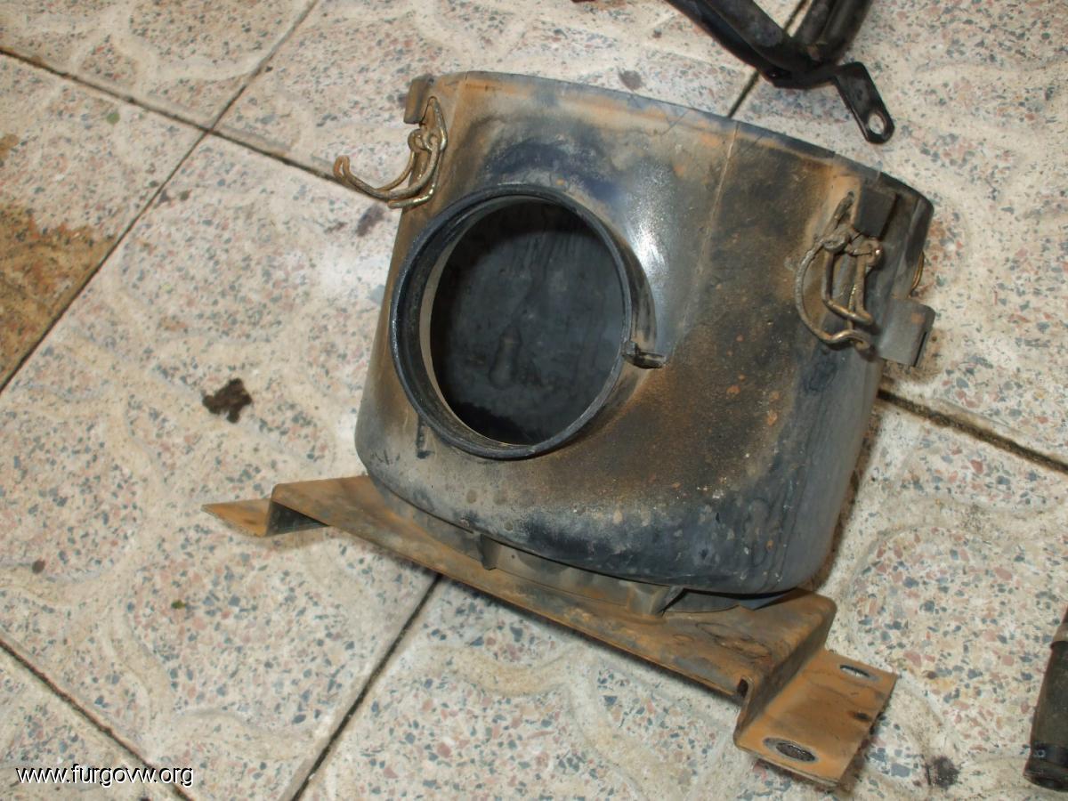

Filtro del aire:

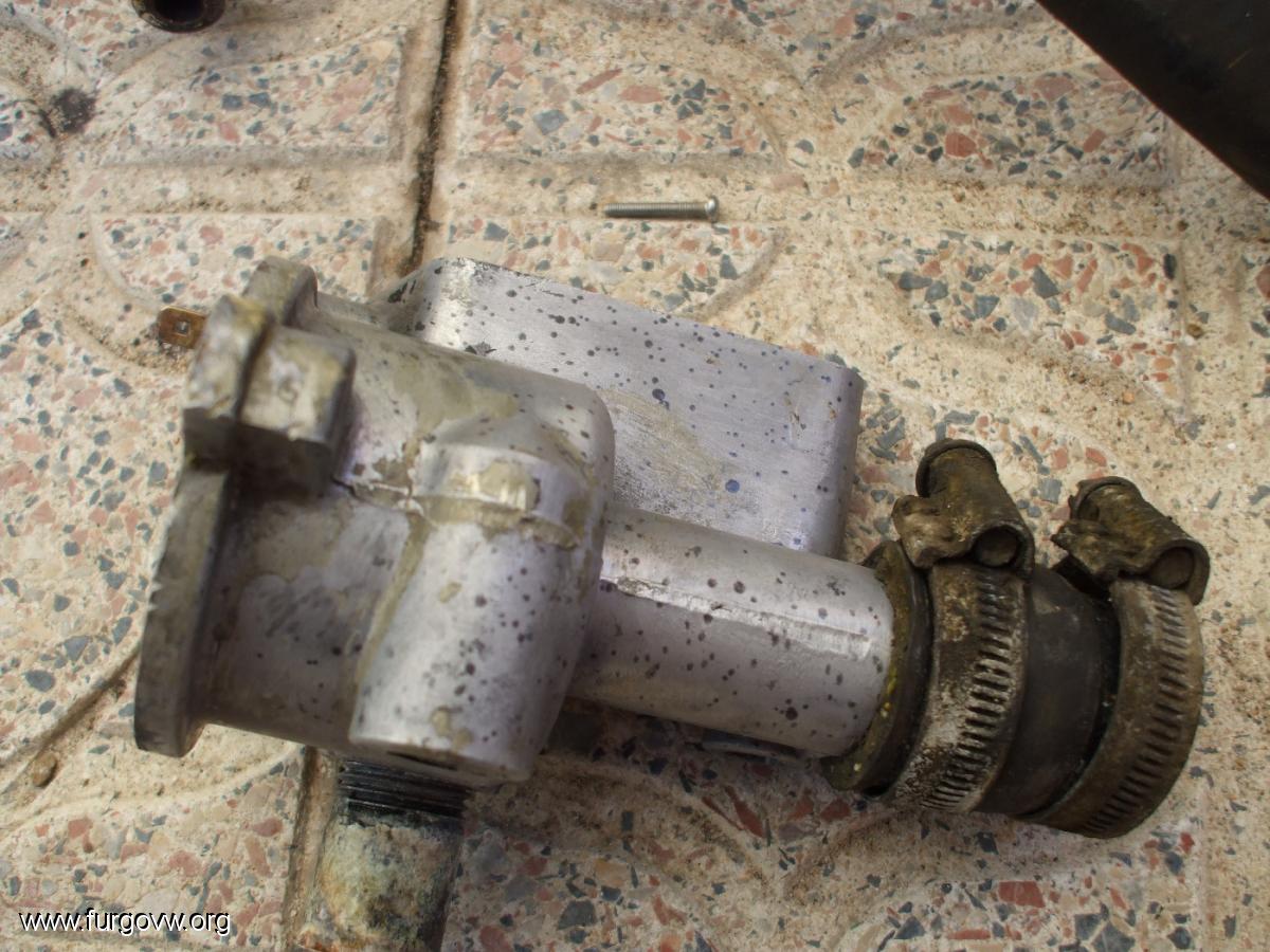

Cuerpo superior donde se aloja el termostato (ya limpito):
Cuerpo inferior donde se aloja el termostato:

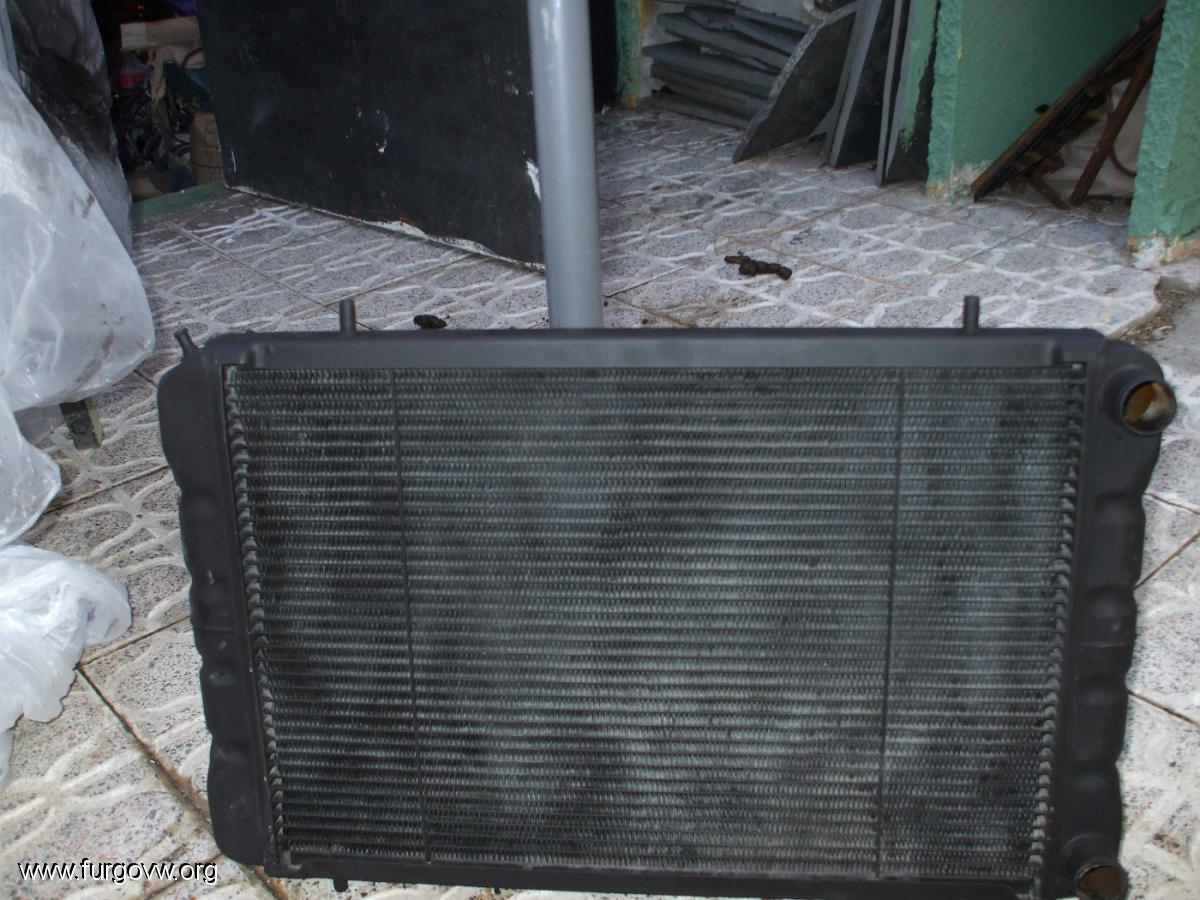

Aproveche y además de limpiar el radiador lo pinte con anticalorica:

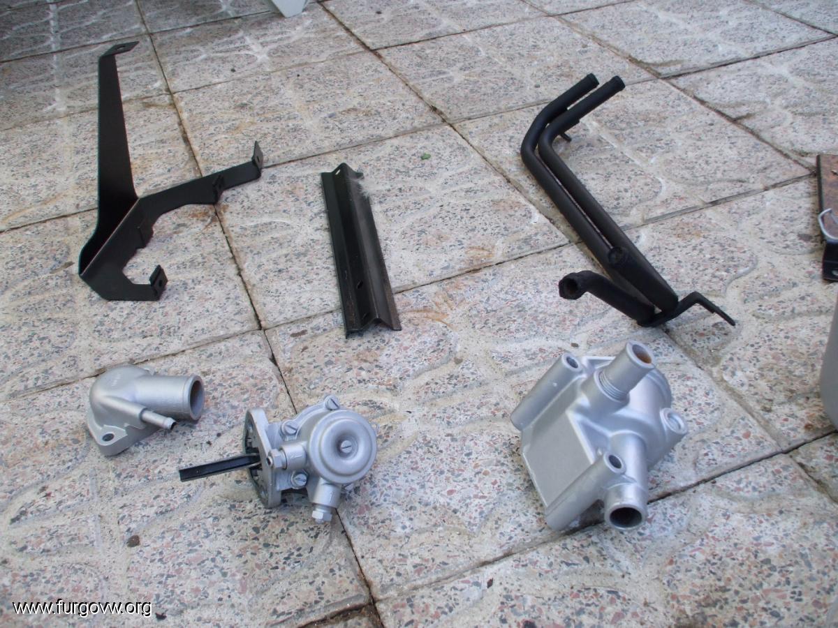

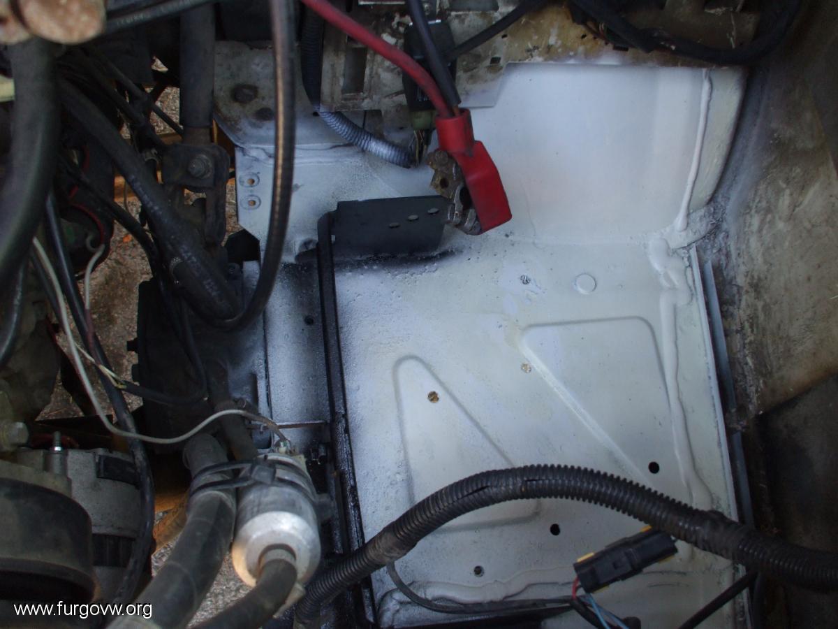

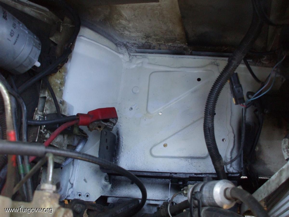

Las piezas ya limpias y pintadas, tambien estan los soportes de la batería y algun otro soporte que quite y para pintar:
Filtro del aire pintadito y en su sitio:

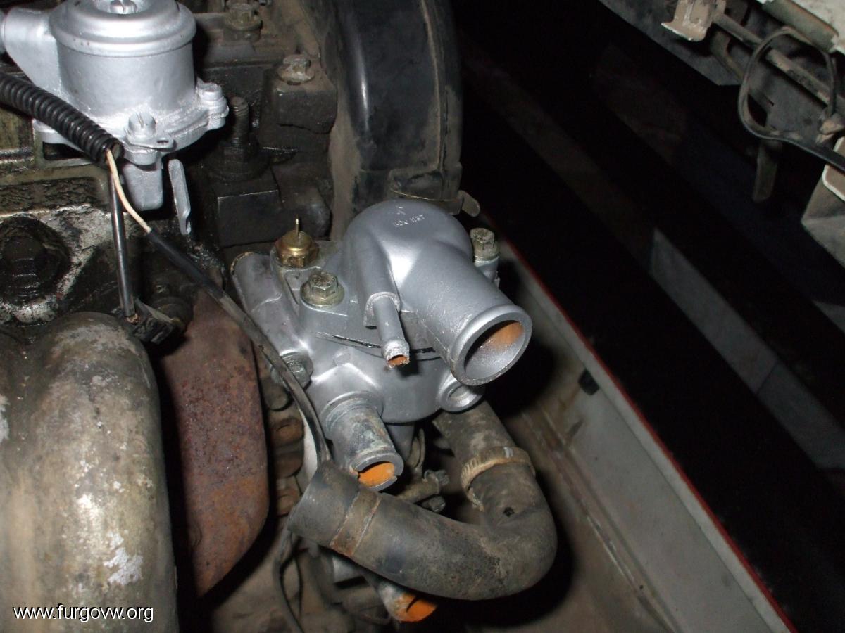

Termostato en su sitio:

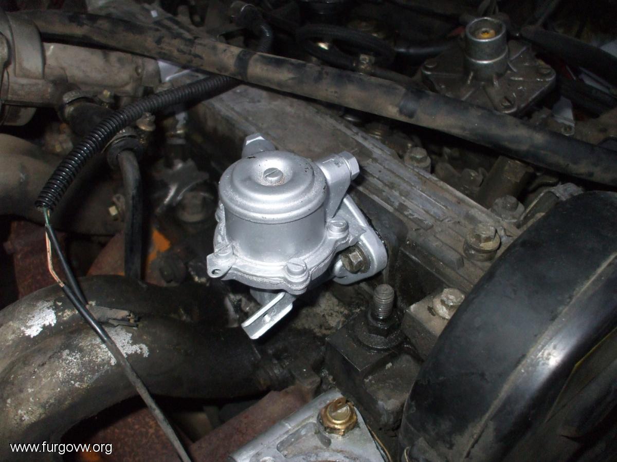

Bomba del gasoil:

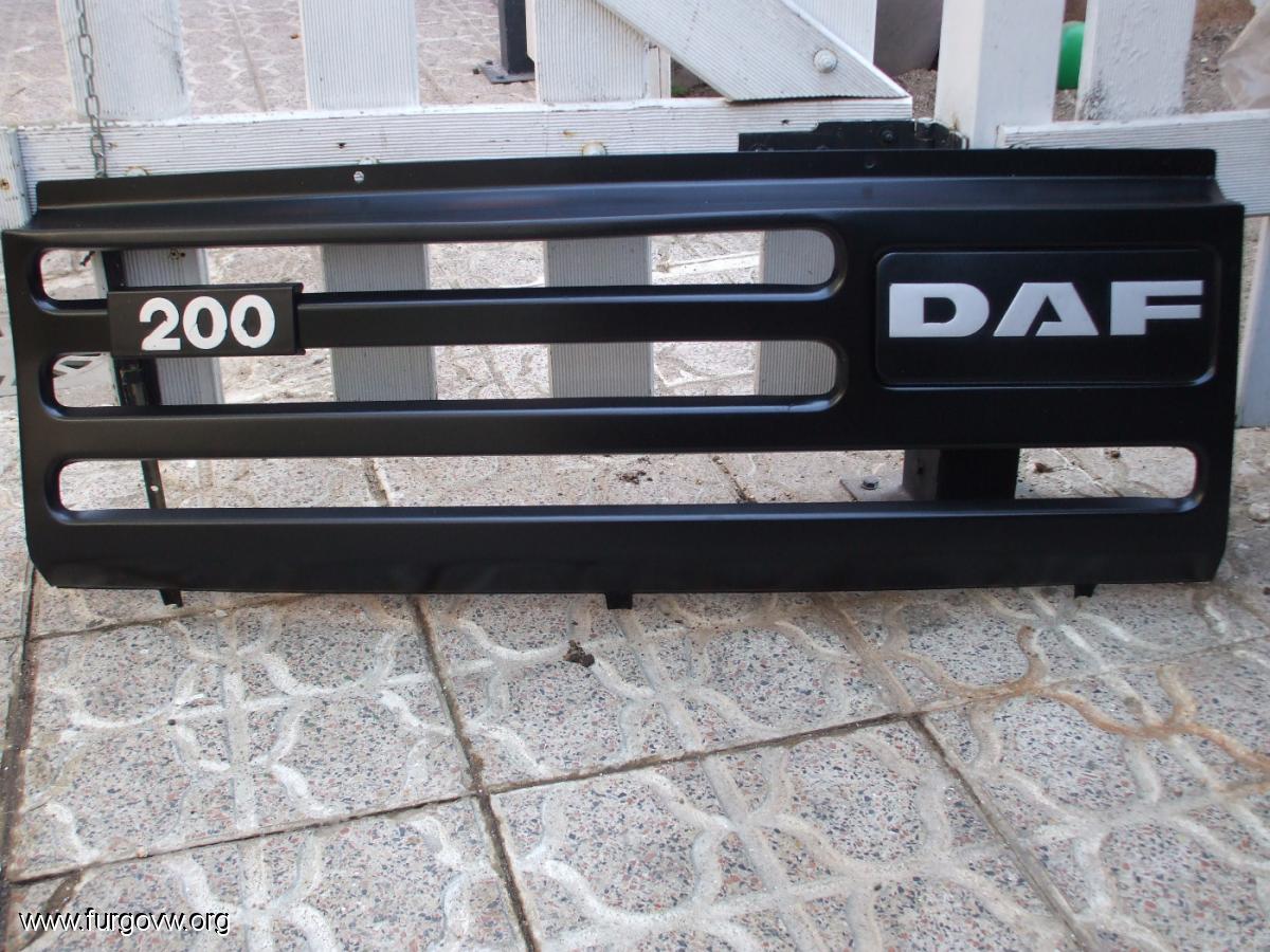

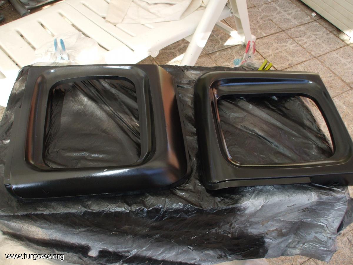

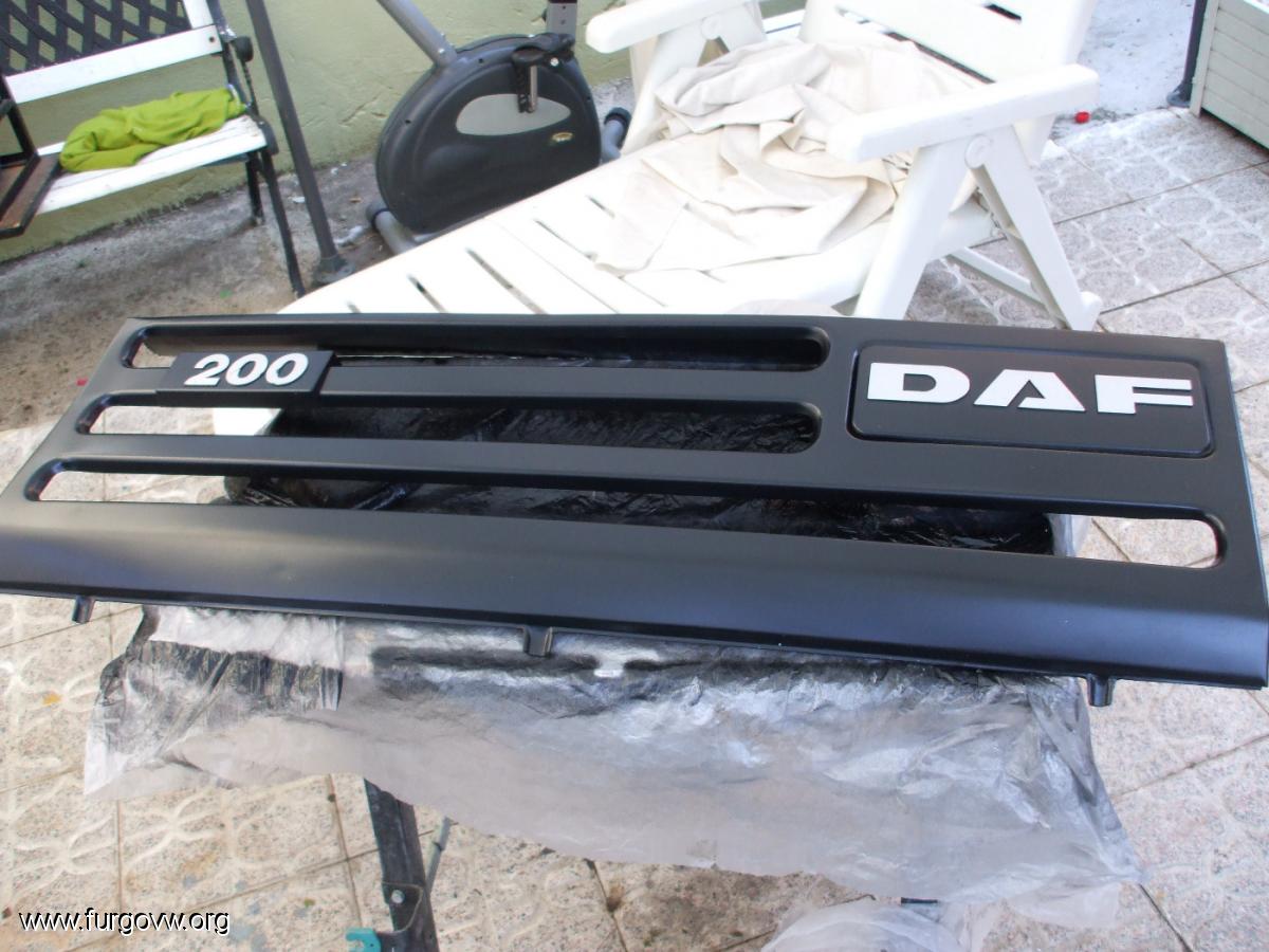

Quite los marcos de los foco y los lije y pinte al igual que la "parrilla":

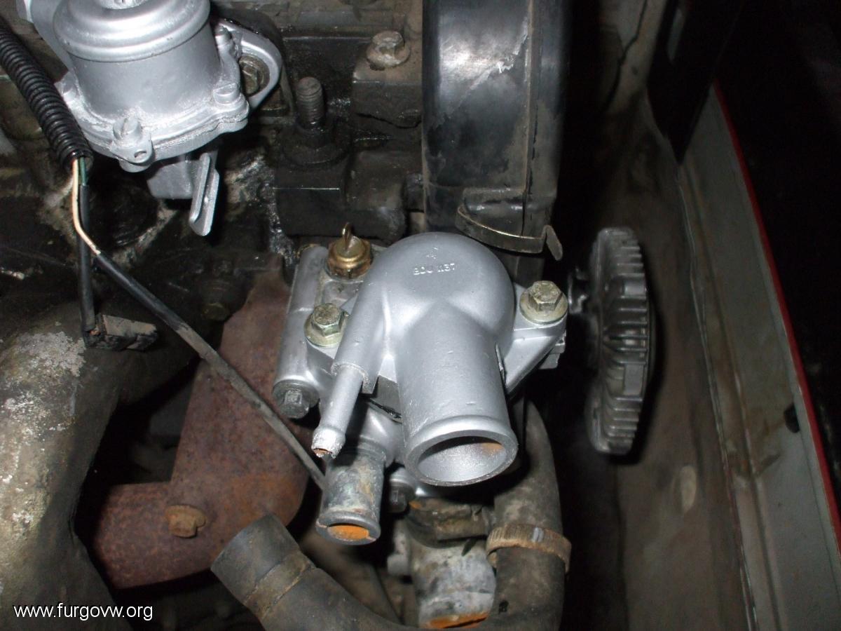

Cuerpo del termostato montado:

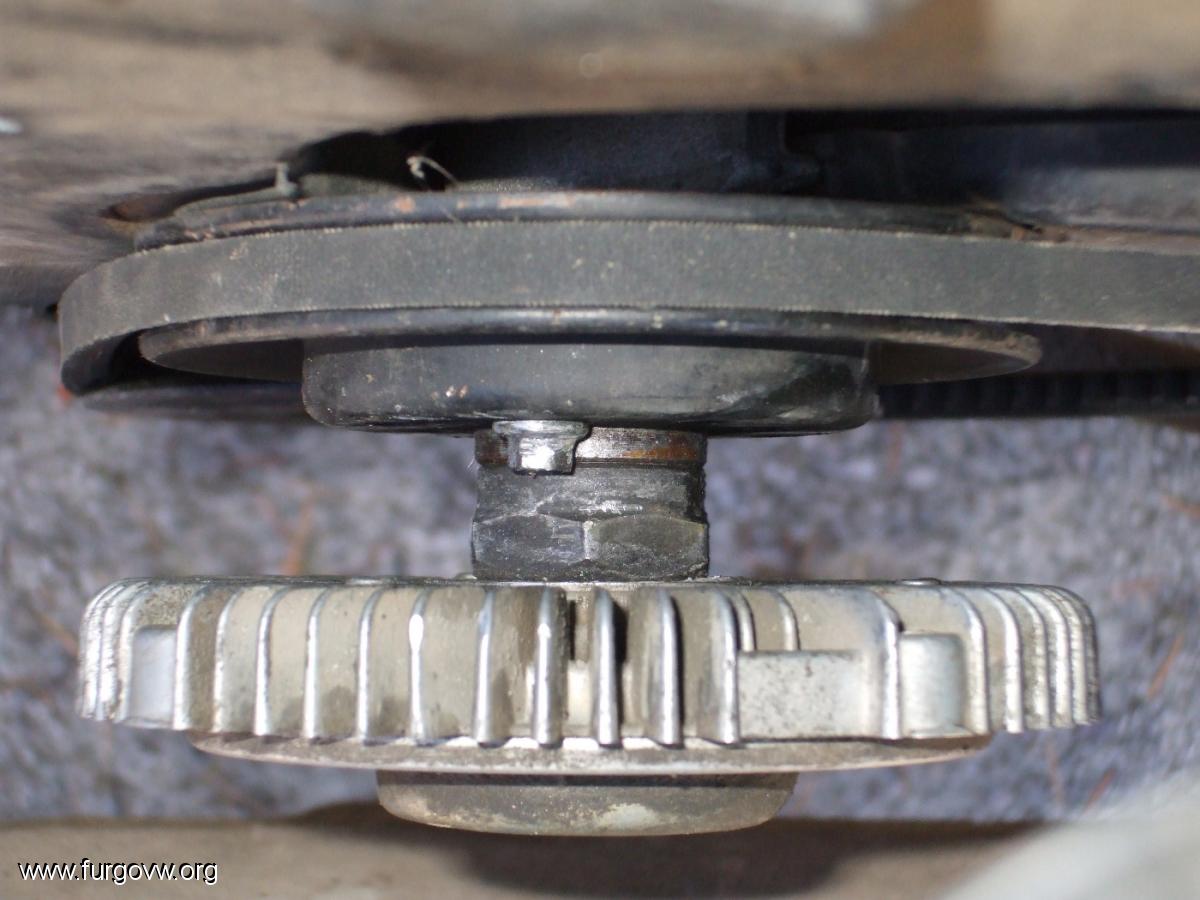

Otra cosa, la bomba del agua no la puedo sacar porque no puedo quitar la tuerca que fija el viscoso a la bomba del agua. La he intentado aflojar con mucha fuerza tanto a derechas como a izquierdas y no hay manera de que salga.
Alquien me dice como puedo hacer?.

sale dándole un golpe seco a la llave, así la quité yo
no recuerdo si era rosca izquierda, supongo que será a la contra del giro del motor.
