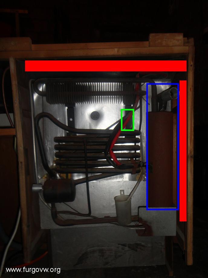

así ha quedado el invento .. silencioso .. y espero que efectivo ;D

Se lo puse a una amiga hace siglos y no me acuerdo pero creo yo que loa probamos antes de volver a colocar la nevera. Y la verdad es que el primer verano sí me dijo que de lujo.y no Lo hemos vuelto a comentar

Creo recordar que se notaba de sobra la corriente de aire saliendo por detrás de la cocina hacia arriba

de todas maneras es fácil que sacara la foto .. y luego me diera cuenta de que estaban al revés .meparto
(si te fijas creo que están sin conectar los cables en la foto)

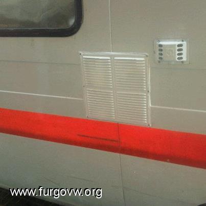

yo en mi joker en la rejilla del aire que sale del mueble le he puesto un ventilador de estos y apenas hace encender el mismo de la nevera (que también me hace mucho ruido) El consumo es ridiculo, lo dejo puesto siempre que esta encendida la nevera expulsa mucha calor. al enfriar bastante todavia no me quiero liar a desmontar la nevera. Y no sera por no haberlo intentado, pero cuesta un montón...
Si podeis ponerlo como ayuda al ventilador que remplaza oznak no os lo dejeis. Le dais mucha vidilla a la nevera y os enfriará antes mas y mejor.
