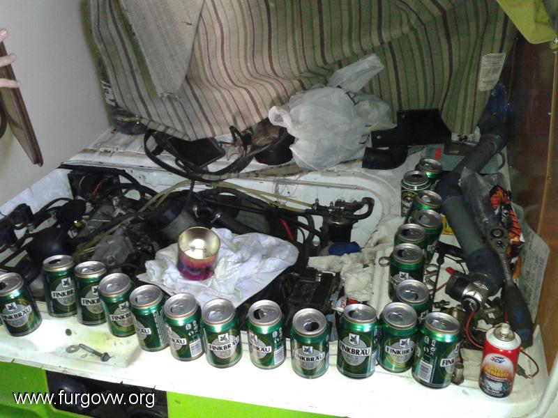

tuly
Cita de: elalcoyano en Febrero 01, 2012, 00:53:04 am
eso eso, birras y todos amigos!!!!
BUAS cuantas cervezas as tomado ??? esas son las de la restauracion completa oo las de un dia???????

Esas son las de algunos dias. Para la restauracion completa .... Faltaria espacio en la furgo para que entrasen todas las cajas... jajajajaja. Me has recordado que tengo que reponer la nevera, que esta en reserva.

y venga finbrau. jejejjee. yo tambien gaste algun palé haciendo una.
  para mi es entretenido. como será que he conseguido un trabajo de mecanico de mantenimiento de maquinaria de jardineria, para una empresa. yo no he sio mecanico en la vida. eso si aficionado a desarmar.

Mitica finkbrau ... Con unas cuantas de estas, algo de fibra y algo de chapa se zanjaba este tema!!! jajajajaj
Mi nevera de la westfalia creo que sera de lo primero que se llene
