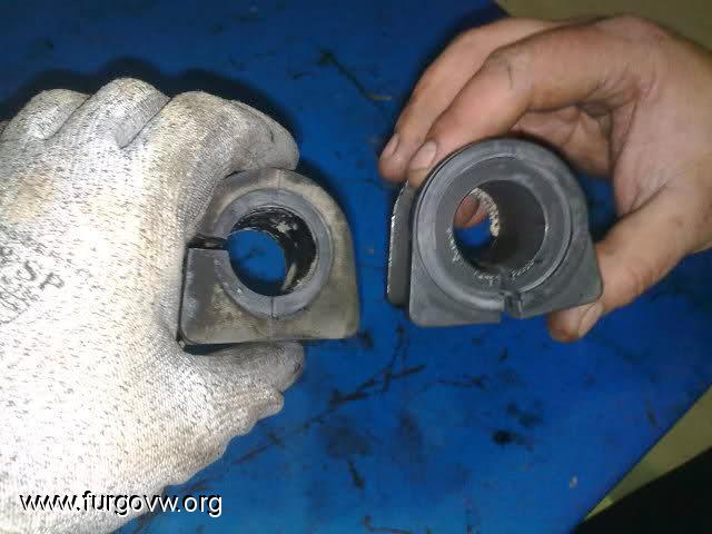

¿Podrías poner alguna foto para saber exacto  de dónde viene el ruido? A mi me pasa durante todo el invierno , hasta que se calienta, cuando no lo hace lo echo en falta!!!!!  jajajaja

B-A-M
Cita de: Mikel diaz en Febrero 18, 2012, 22:17:55 pm
La pieza en cuestion es un silenblock de goma que veras girando la rueda lo maximo posible, son estas http://www.google.es/search?q=6393231285&oe=utf-8&rls=org.mozilla:es-ES:official&client=firefox-a&um=1&ie=UTF-8&hl=es&tbm=isch&source=og&sa=N&tab=wi&ei=0U9CT7vhBYWq-gb_5-nLBQ&biw=1280&bih=915&sei=0k9CT8-VNoiHhQeV3YTtBQ Tambien tienes la opcion de cambiarlas.

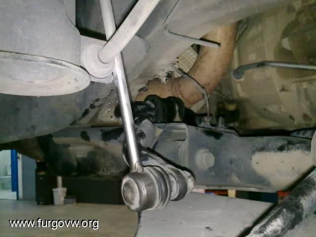

Febrero 20, 2012, 20:07:17 pm #33 Ultima modificación: Febrero 20, 2012, 20:10:16 pm por kabensotz!!
unas fotitos:
en esta otra se ve entre la vieja izda y la dcha modificada...
Mikel diaz
Mil gracias por las fotos, ¿de ahí viene el famoso ruidito?, creo que ahora lo entiendo, se reseca, endurece y acumula restos, hace ruido hasta que adquiere temperatura y dilata, mientras tanto pasamos esa vergüenza, como si llevase una furgo con 20 años, sin discriminar claro está. Probaré un lubricante en vez de grasa y os digo cosas.
