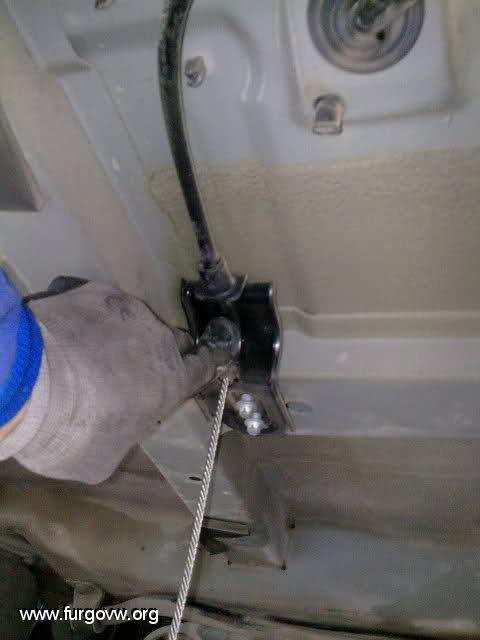

reespeecto a lo de la rueda de repuesto... a mi nadie m aviso y el otro dia cuando fui a cambiarle el aceite del puente m encontrre esto.
osea, los dos tornillos del soporte de la rueda de repuesto FLOJOS!!
estaba a punto de soltarse!!
