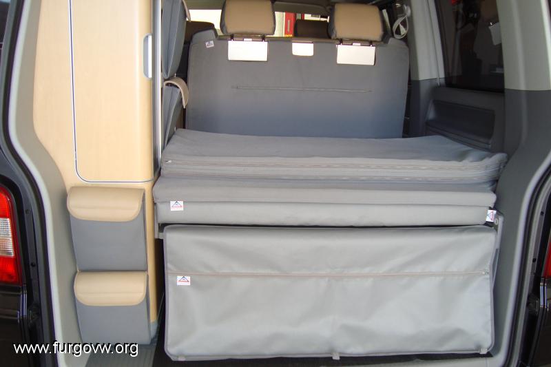

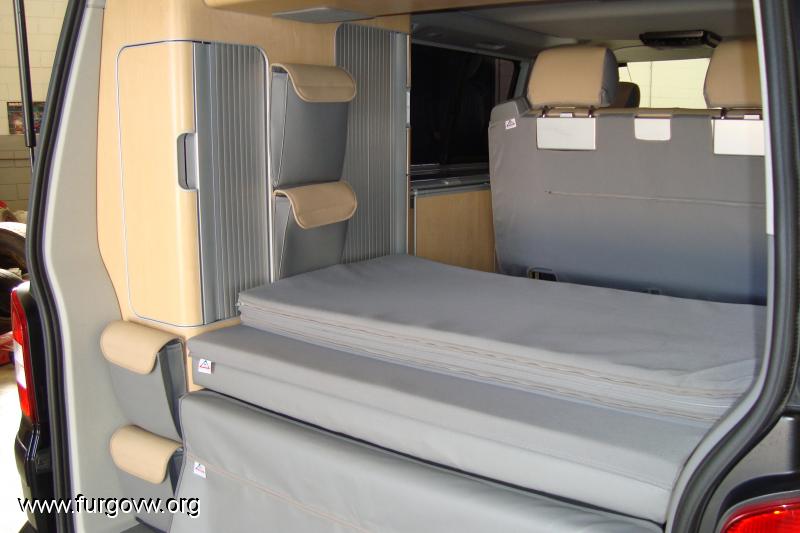

Muy chula te está quedando Tio calavera!  .ereselmejor
Te cojo prestada la idea de cómo sujetar los bolsilleros. Llevaba tiempo calentandome la cabeza y no veía cómo hacerlo. Hasta me cargué algunas grapas del guarnecido blanco buscando cómo hacerlo...
Pasa que entre bolsillero y cristal quiero los aislantes, pero ya me has dado ideas! Tocará hablar con la chica que me hizo la versión 1.0 para actualizar los bolsilleros ;)
Te aguantan bien el peso si los cargas bastante? Porqué en la parte superior estás apoyando en el guarnecido del techo, no?
Saludos!
tio calavera
Hombre , alguna vez se tienen soltado pero nada que te complique la vida , precisamente cuando van bien cargados en marcha se aguantan bien por que también apoyan con los colchones que van en el maletero . Yo el mayor inconveniente que les veo es que para coger algo tienes que abrir y andar rebuscando por que si lo que quieres esta al fondo pues lo de arriba molesta , pero medio lo soluciono usando el de la izquierda pantalones y ropa interior y derecha camisetas y sudaderas y en cada uno con bolsas de distinto color para cada uno para encontrar rápido lo que busco, esto explicado de manera escueta .
Pero supongo que si se le pone unas pequeñas platinas a la plantilla por la parte superior que entre por debajo del guarnecido pues supongo que quedara mas seguro.

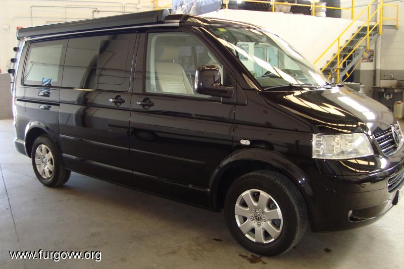

Veo que llevas cortina para separar la "cabina" de la parte trasera. Como la has puesto? has quitado las grapas de origen y puesto una guía? Si tienes alguna foto mejor  .fotografo .fotografo jeje. Es algo que aveces se me pasa por la cabeza pero nunca me he parado a darle vuelta al tema.
Y también me he fijado que en el porton has puesto una red de sujeción. Yo lo probé pero con ganchos no funcionaba el asunto. Has agujereado? Quiero evitar perforar porque una vez haces el primero, te animas y acaba pareciendo un colador jaja.
Saludos!
tio calavera
OK Patu, primero gracias y luego a ver si pongo entonces unas fotos pero darme tiempo a sacarlas ;D. Pero te adelanto la red hice cuatro o seis agujeros finos asegurándome done hacerlos y con unas bridas sujete la red , y la cortina compre un riel de cortina el mas fino que había y pegue las piezas con un pegamento rápido que se usa para pegar las tiras de led que no son adhesivas , la verdad es que la mayor utilidad que le doi es cuando usamos el poty y cuando la dejo aparcada dejo los oscurecedores de los cristales de atrás puestos y las cortinas pasadas así los amigos de lo ajeno no ven nada de lo que pueda haber dentro y también les entrara la duda si puede haber alguien dentro.

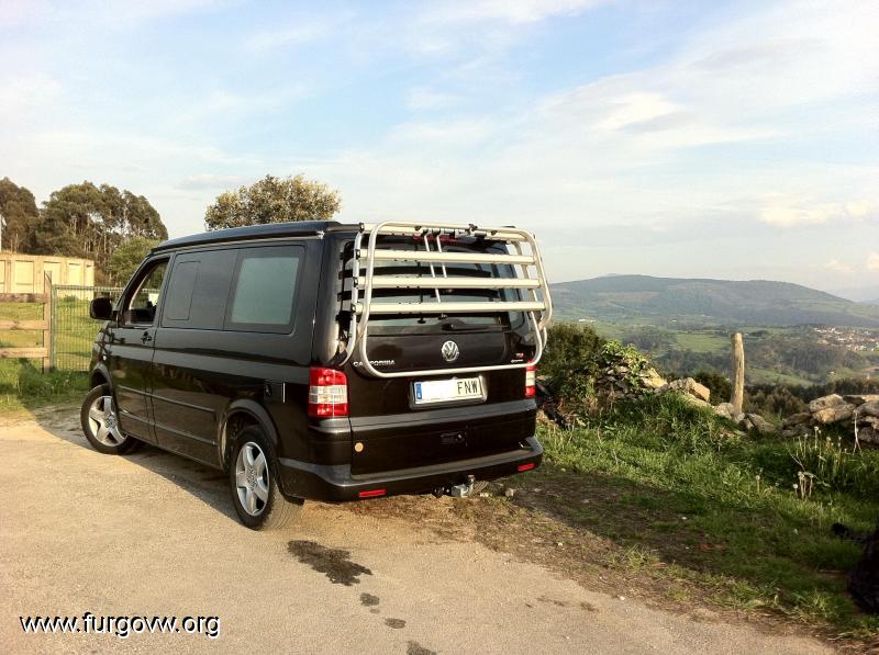

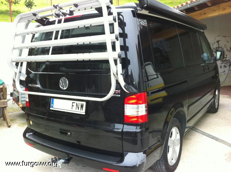

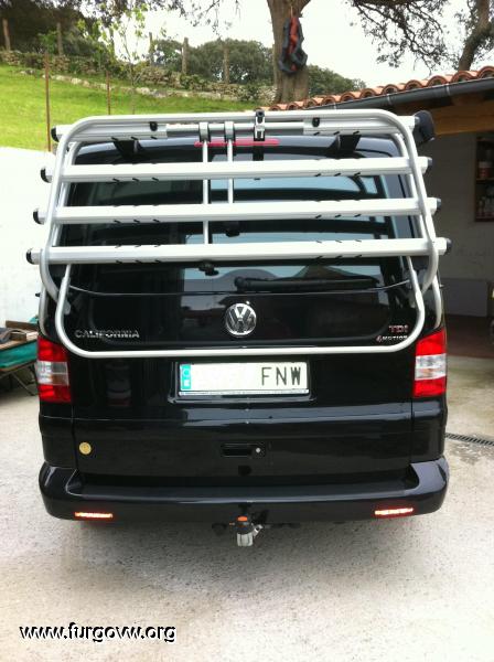

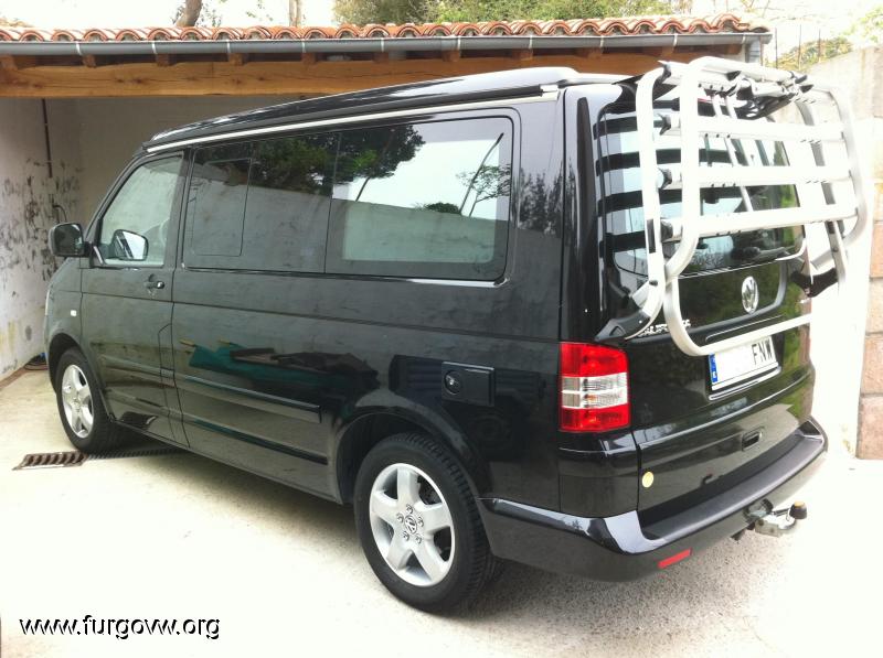

Llevo tiempo sin subir nada, pero por sí sirve de algo, portabicis, para vw t4 adaptado, se pone de hacen dos agujeros nuevos al tubo superior, por qué nuestro portón es más corto, y se corta lo que sobra del tubo.
