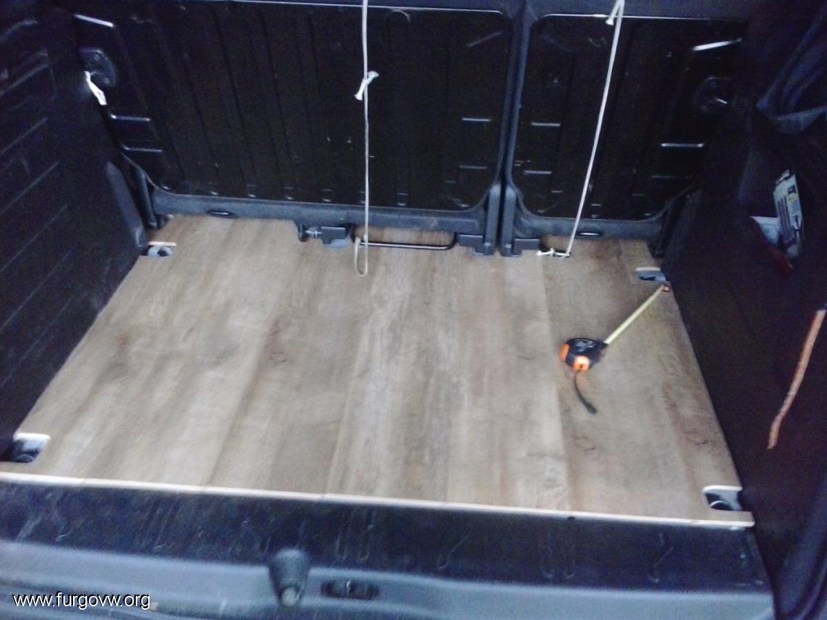

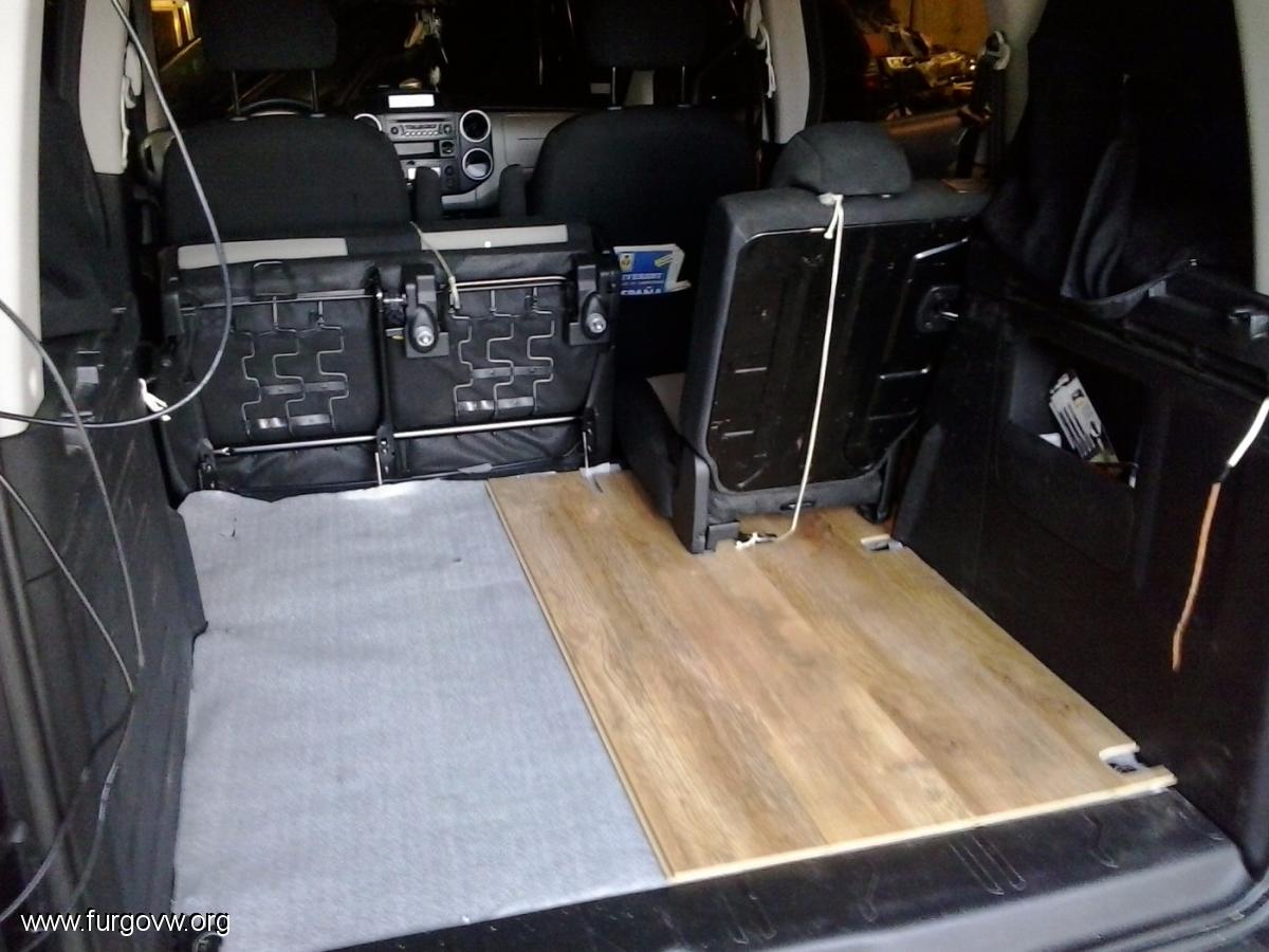

Y aquí las primeras mejoras

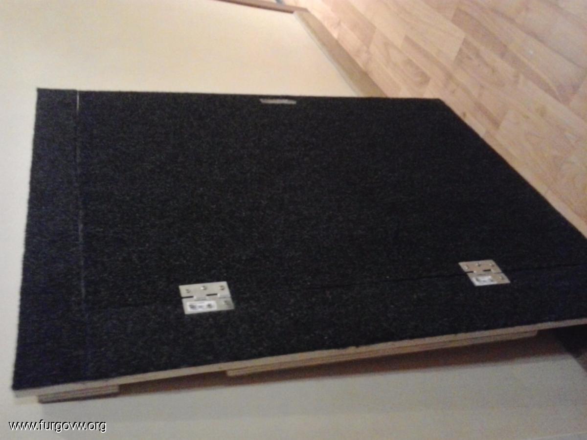

Y aqui la bandeja para colocar a continuacion del mueble que contiene el fregadero y cocina

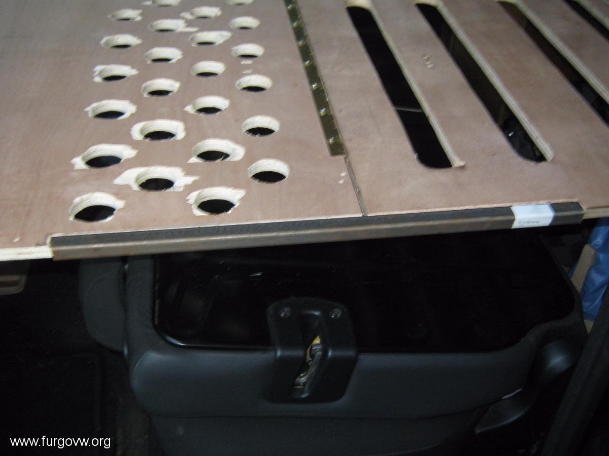

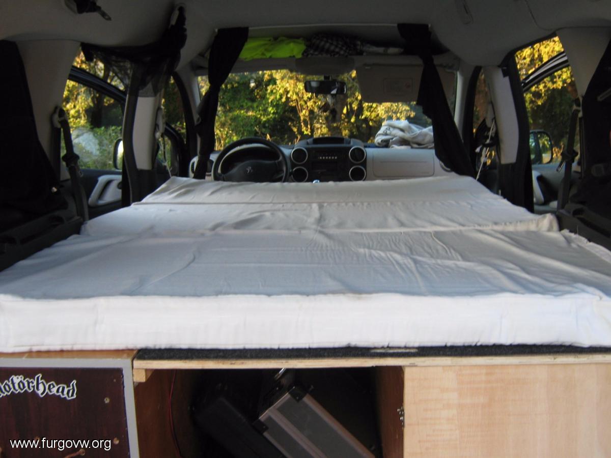

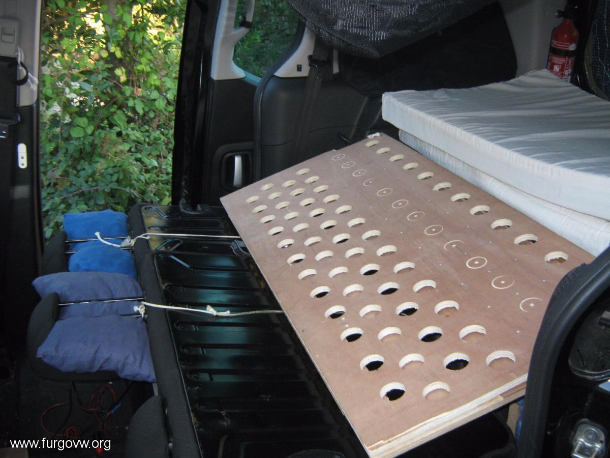

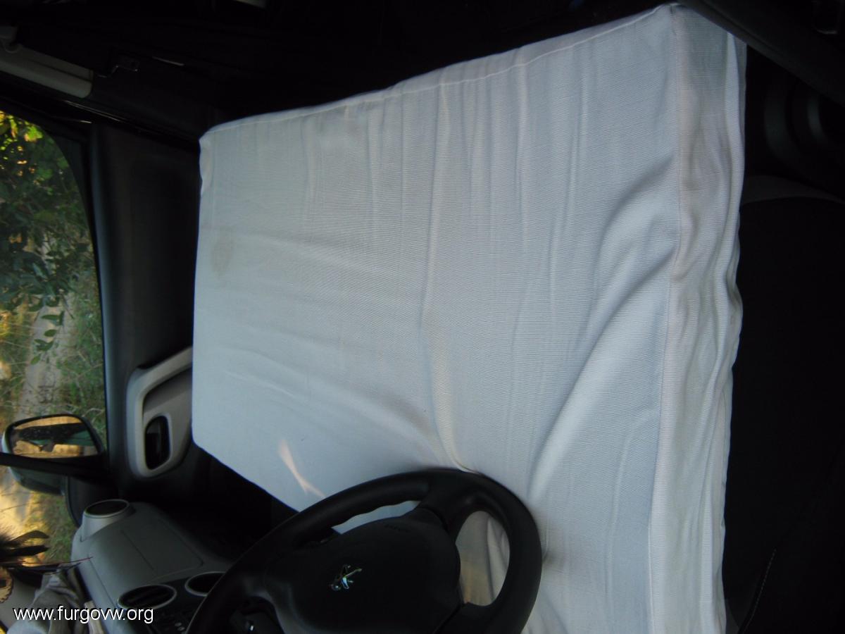

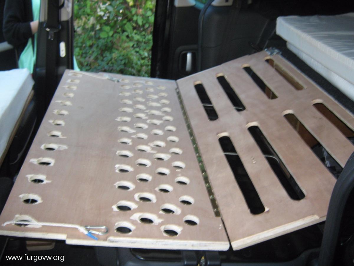

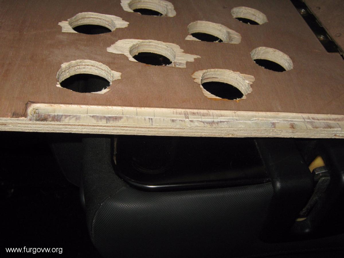

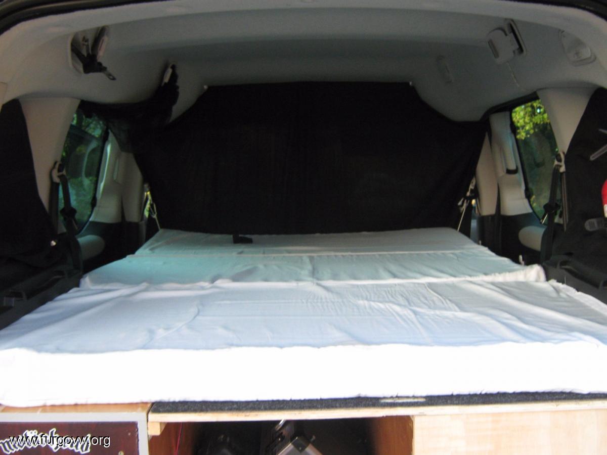

Bueno vamos ha hacer la cama

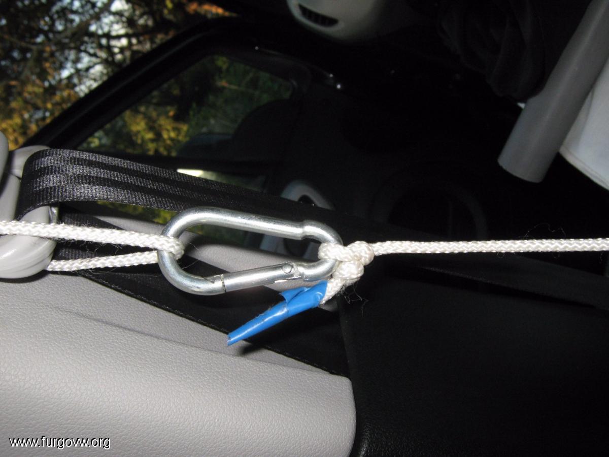

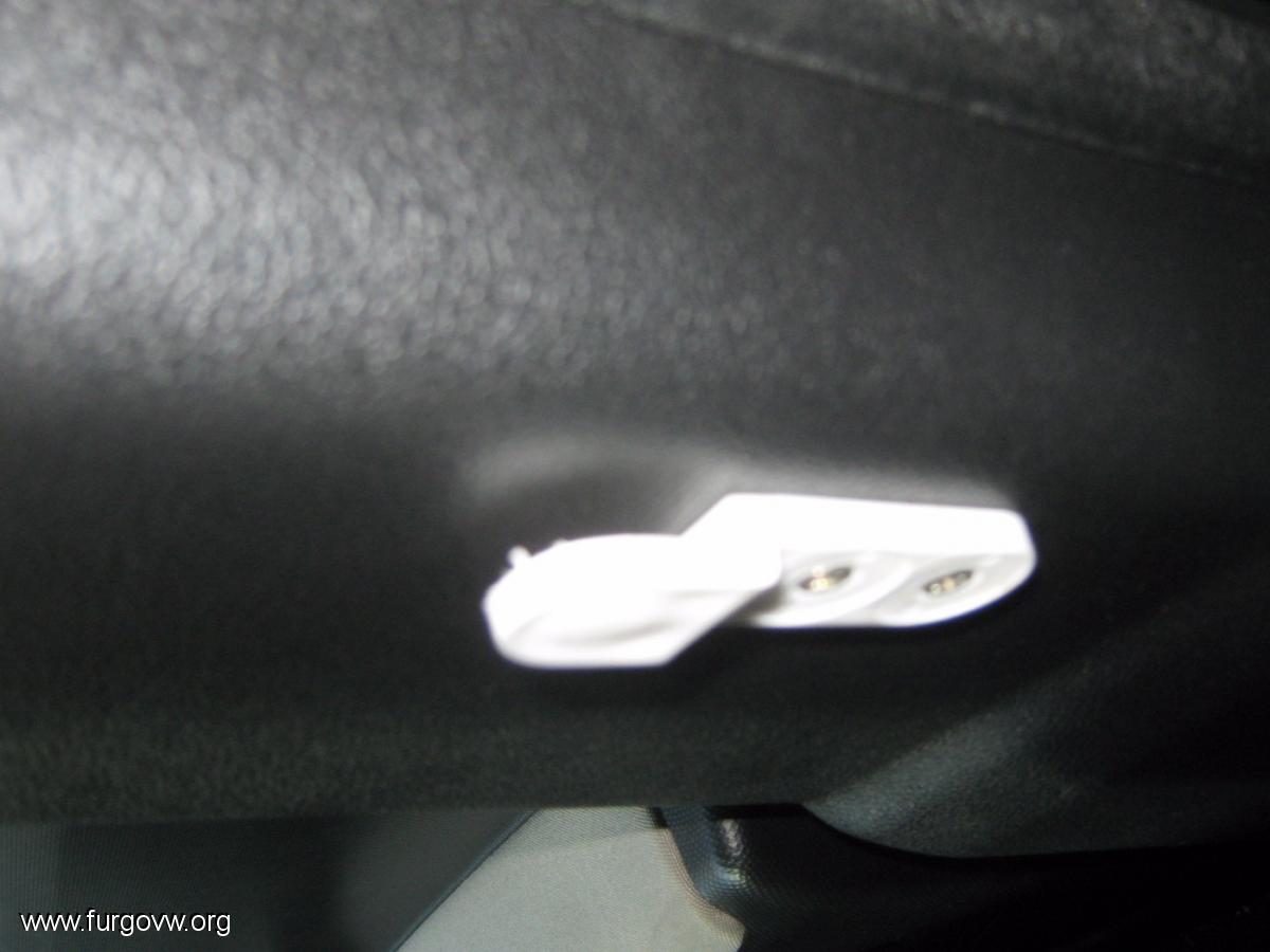

Sistema de sujeción mediante mosquetón al anclaje de los cinturones de seguridad

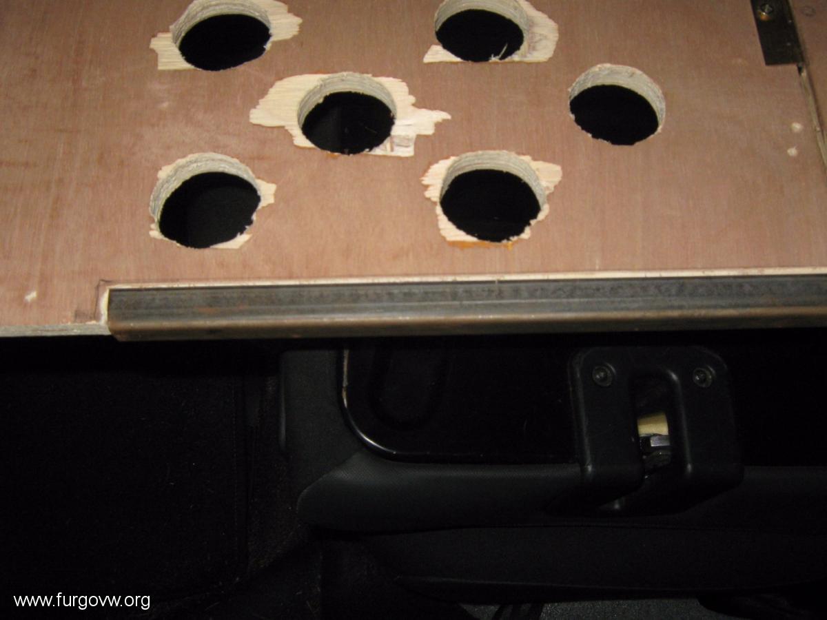

Rebaje para colocar ángulos  e impedir que una vez estirado los tableros estos doblen.
Y la cama echa.

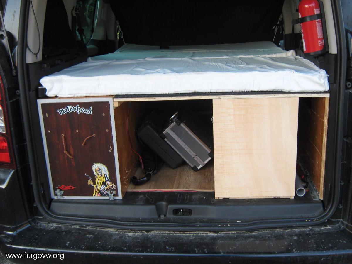

A la derecha hueco para objetos como maletín con la cocina, pata de la mesa etc.

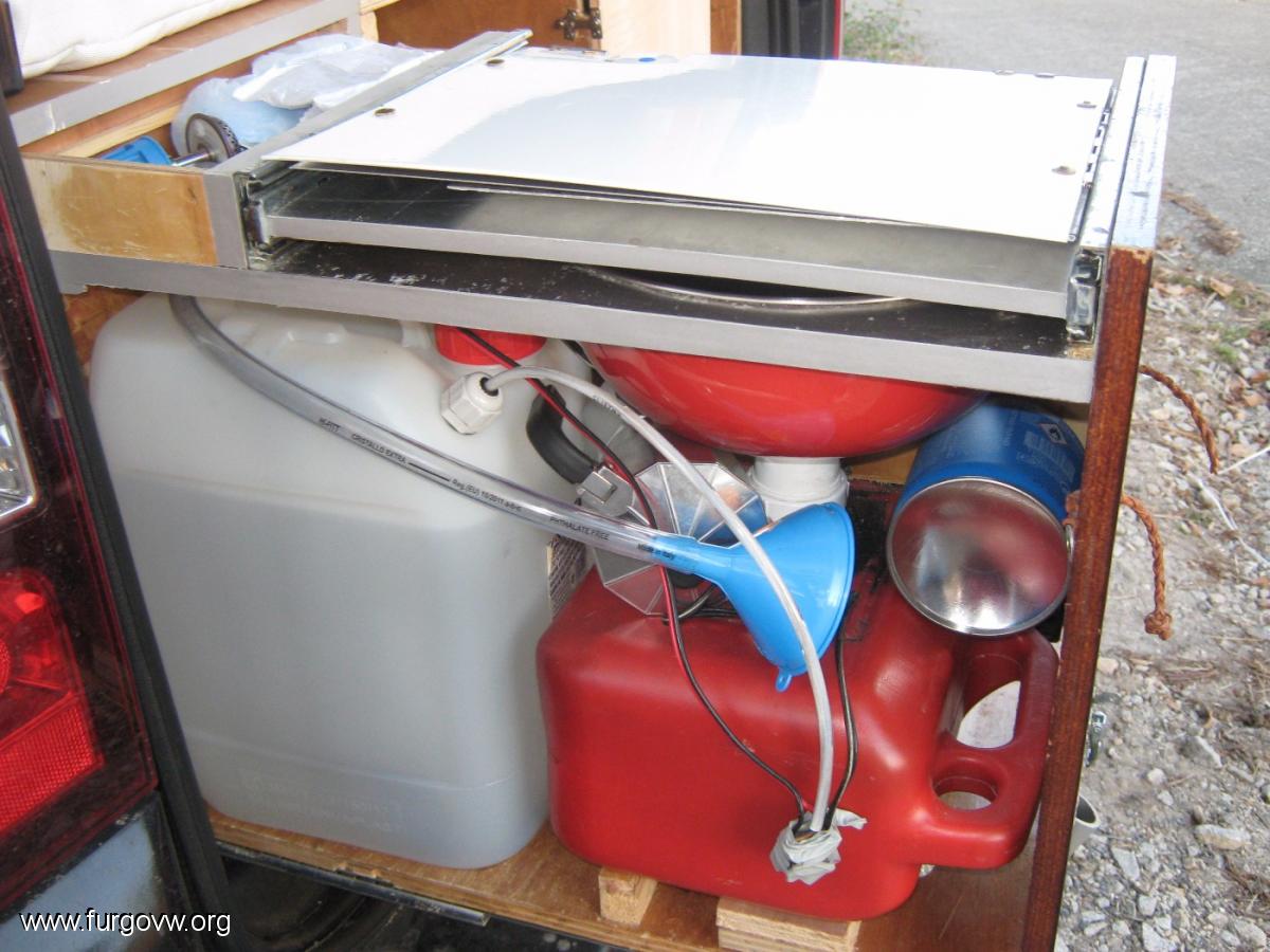

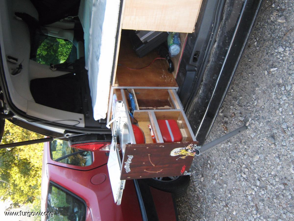

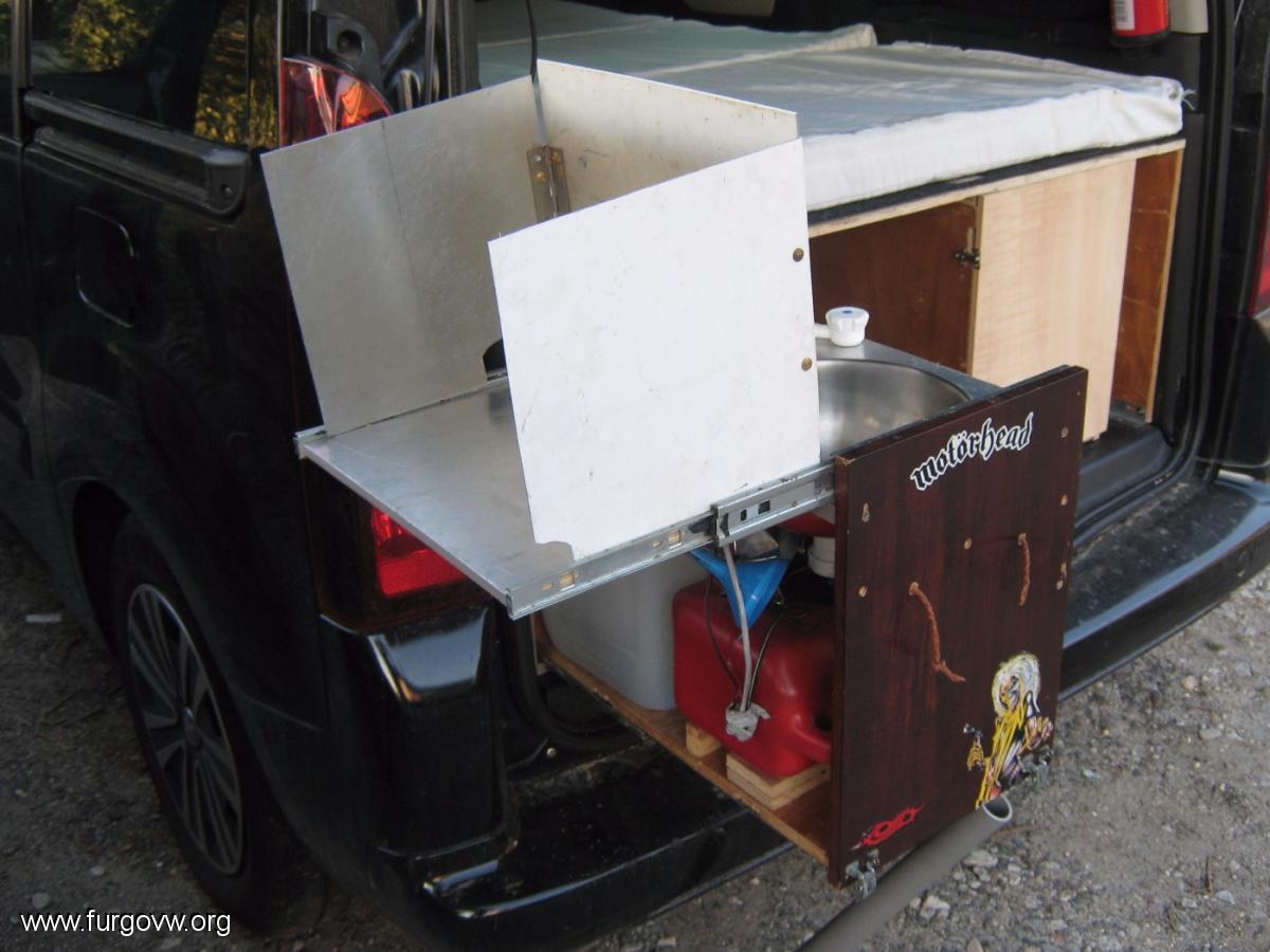

A continuación mueble para guardar la comida y utensilios de cocina , en el hueco del medio va la nevera y tras ella hacia el interior del maletero el wc quimico , y a la izquierda de todo el mueble cocina. normalmente es el único mueble que va fijo junto con la bandeja pues necesito libre el maletero para trabajar y a la hora de ir de viaje coloco el mueble despensa.

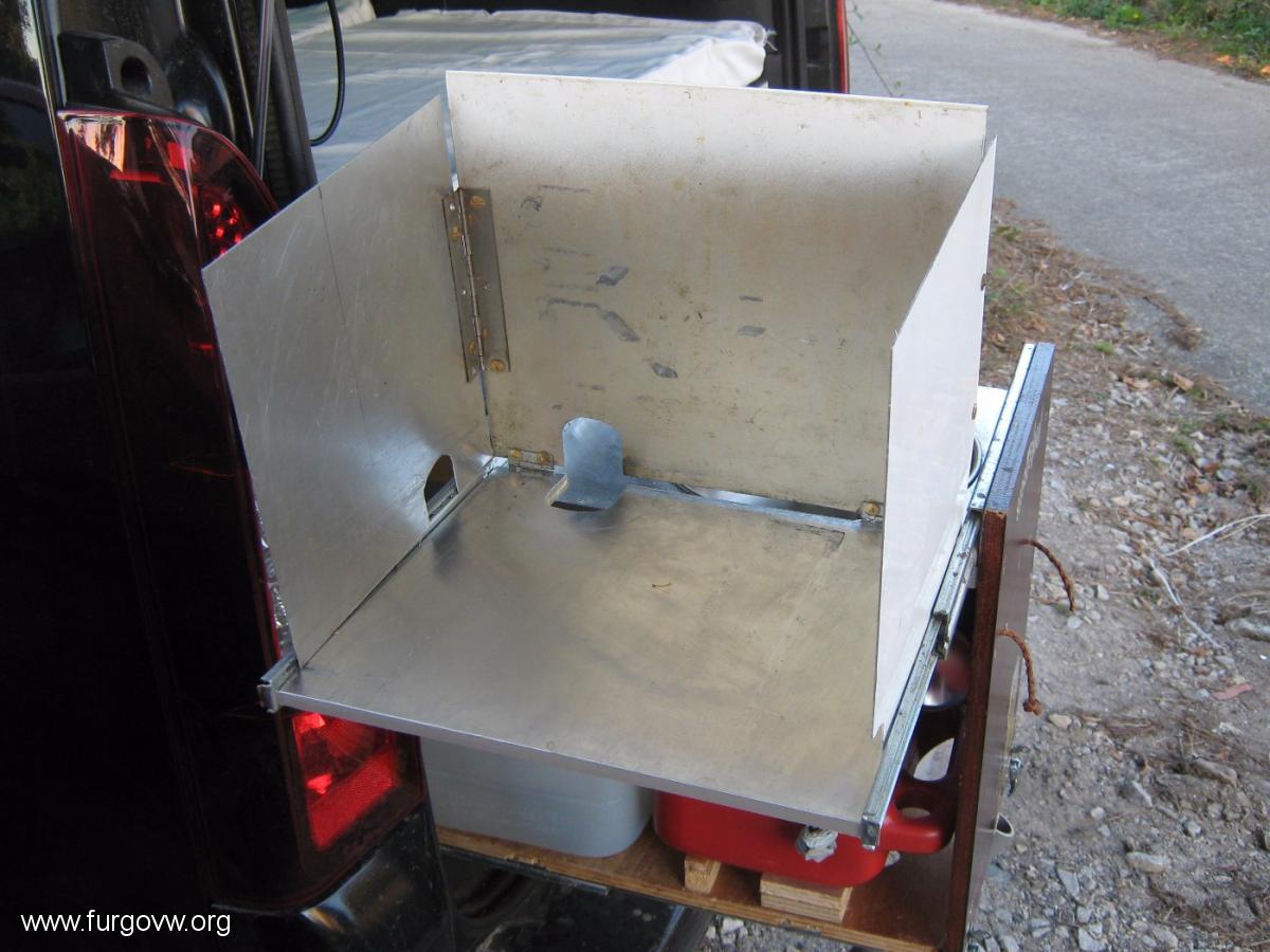

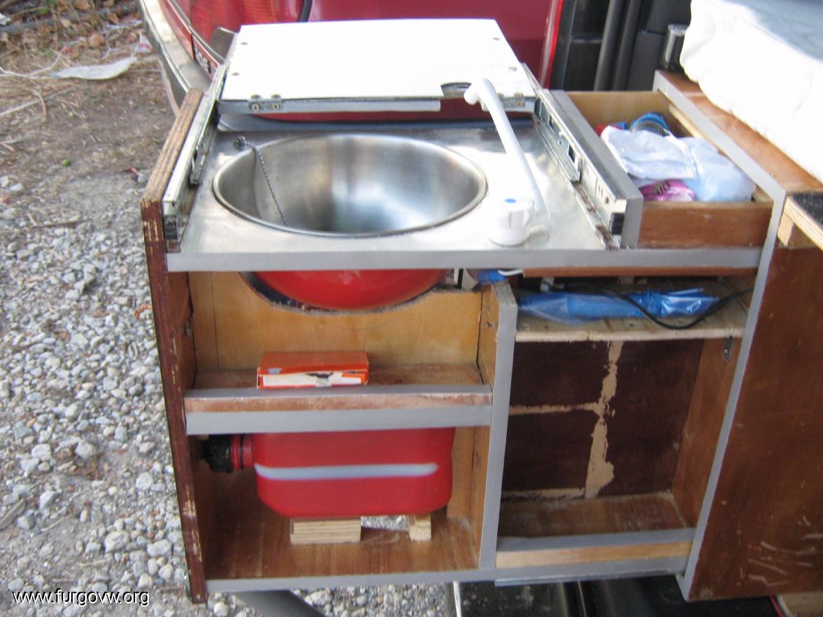

Y ahora unas pocas del mueble cocina donde llevo el aceite vinagre, azúcar etc , un fregadero una plataforma con paravientos para poner la cocina y un deposito de diez litros de agua limpia y un deposito de recogida de cinco litros .

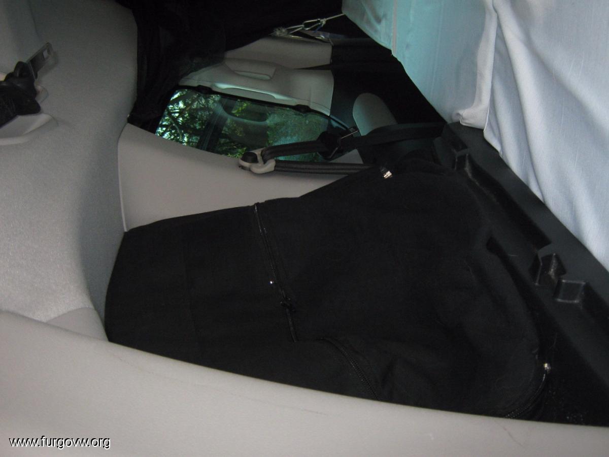

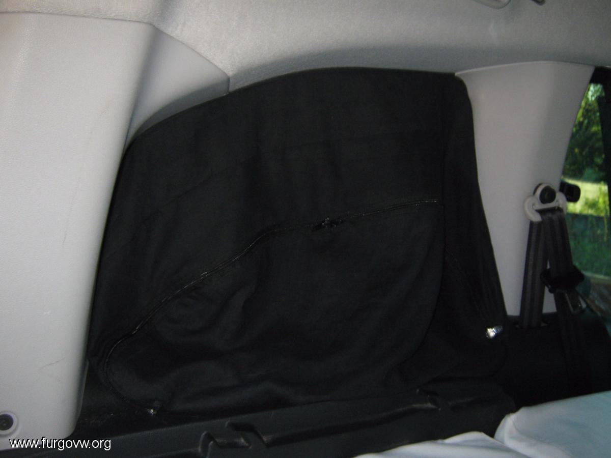

Y ahora los armarios laterales que hicimos para las ventanas traseras

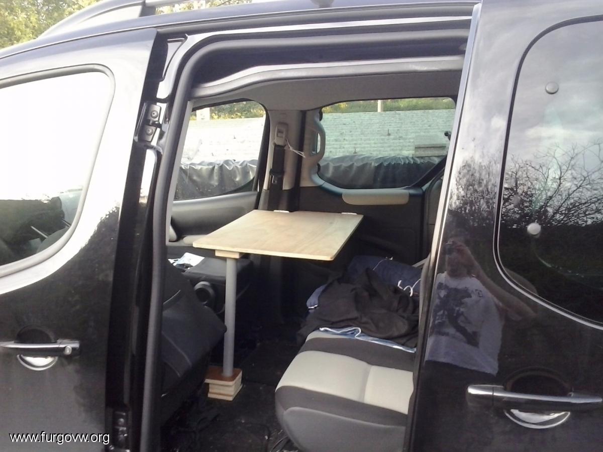

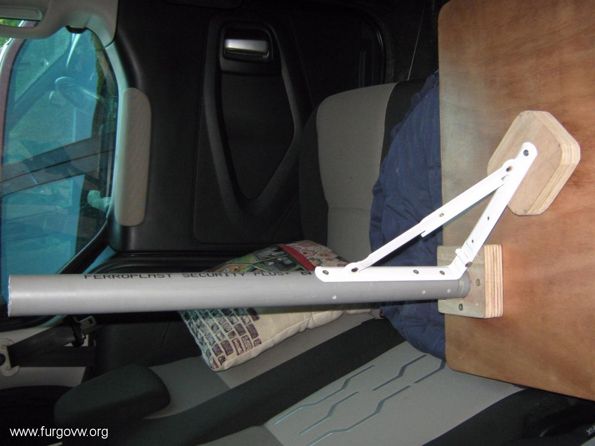

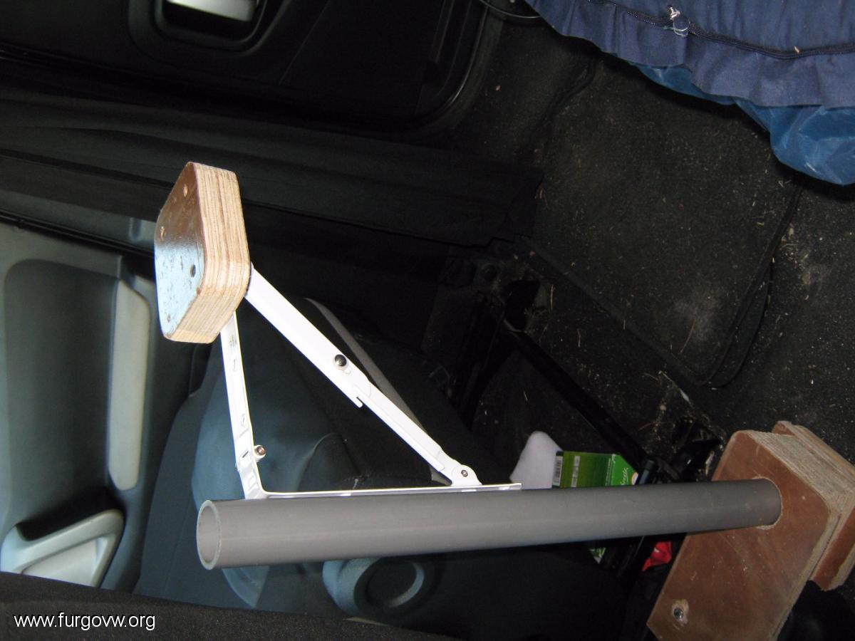

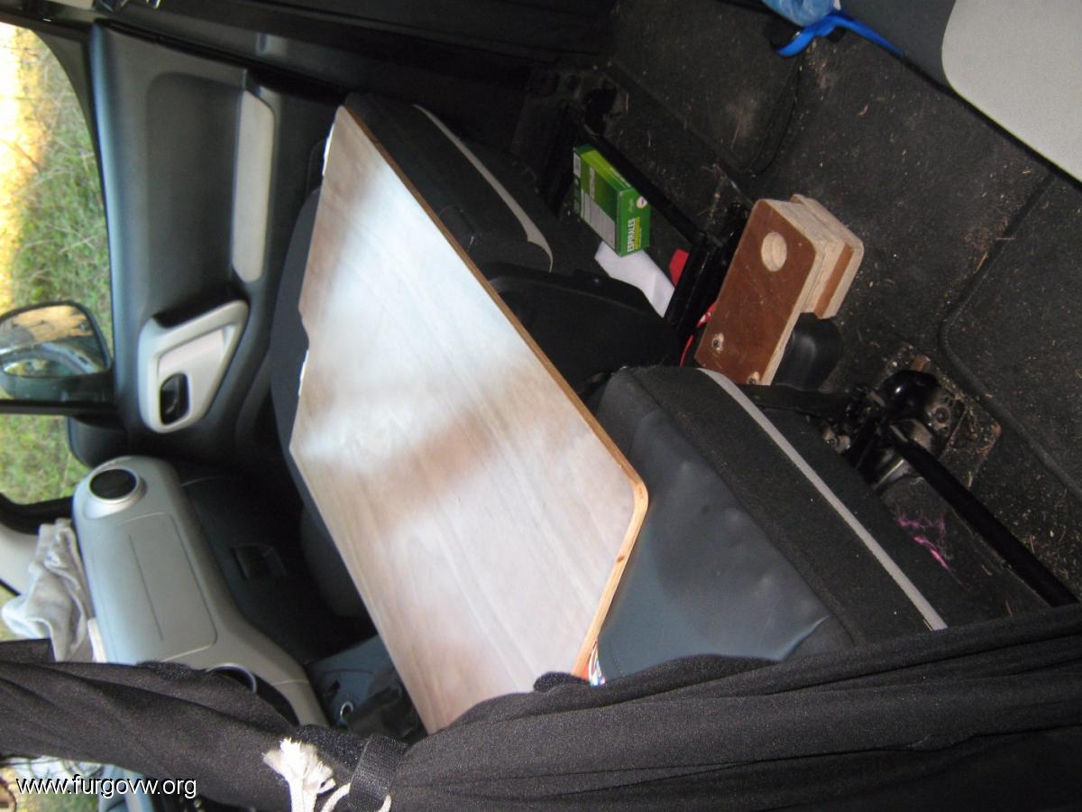

Y ahora toca la mesa interior.

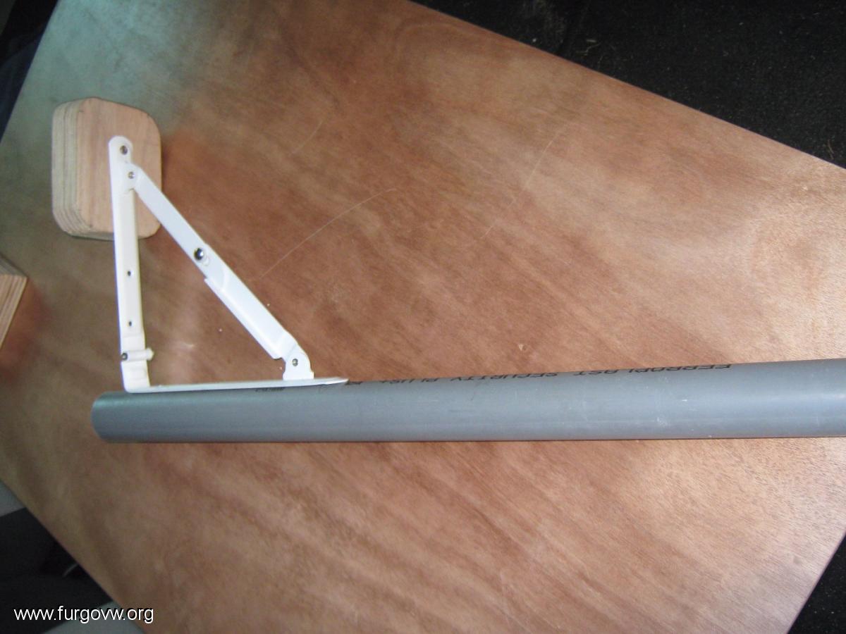

Esta es la pata de la mesa esta echa con un tubo de fontanería  de 40mm y angulo  practicable para darle un mejor apoyo
a la mesa.

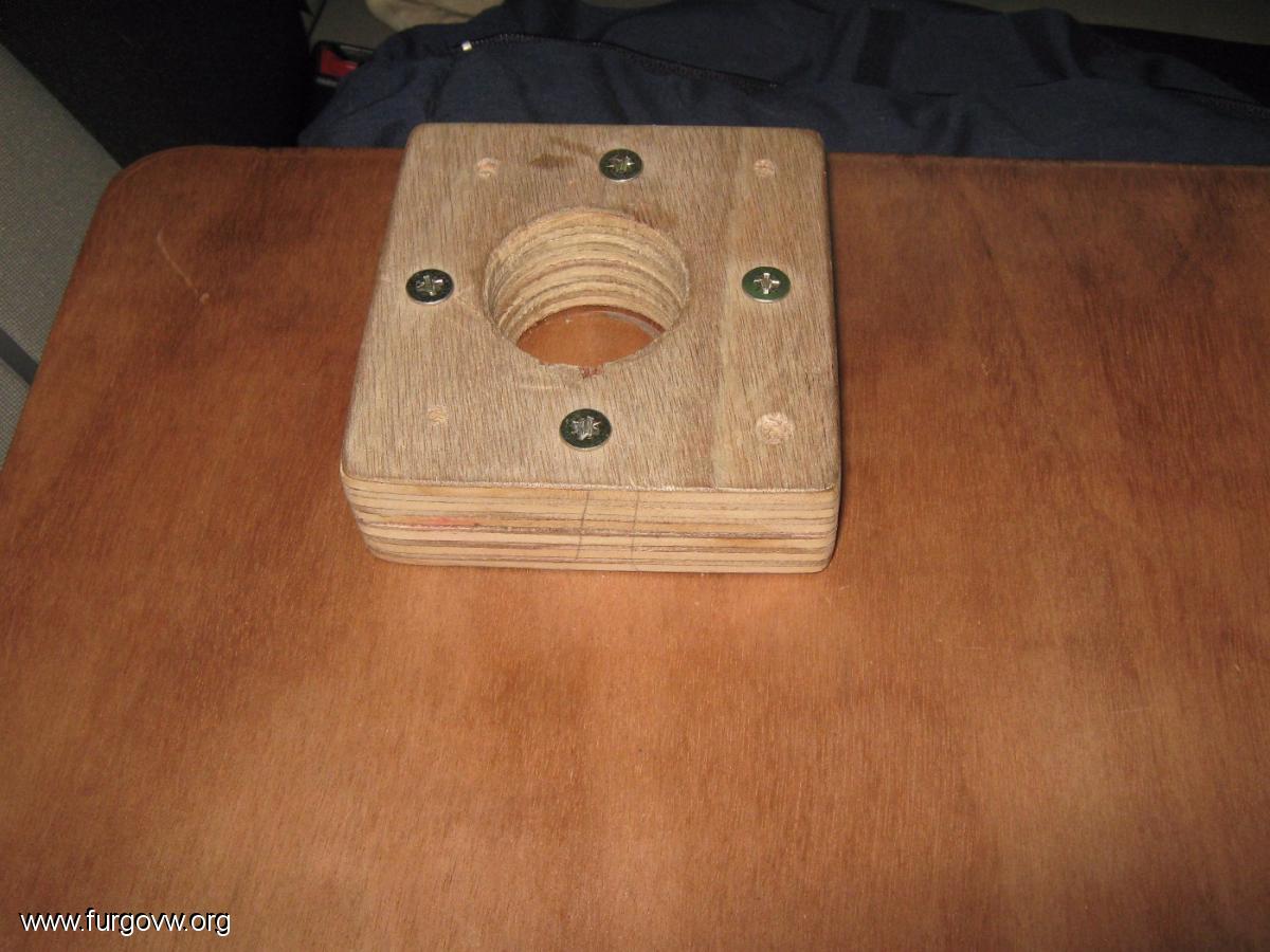

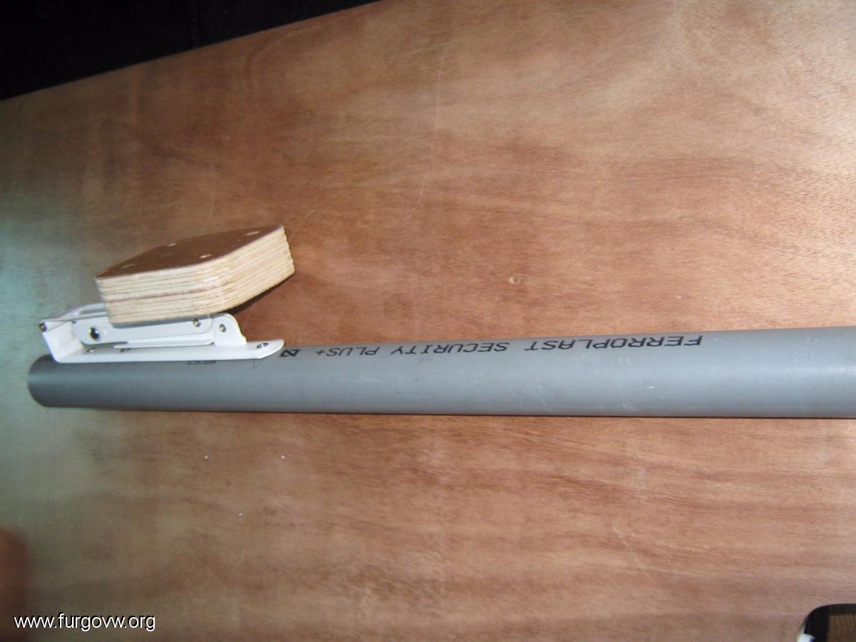

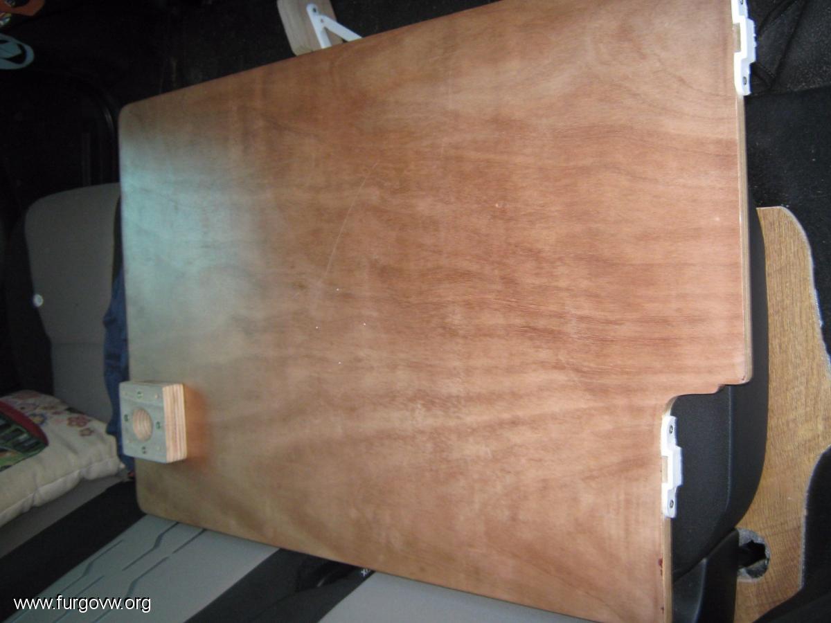

A continuación el tablero de la mesa por su parte de abajo con la pieza donde introduzco la pata

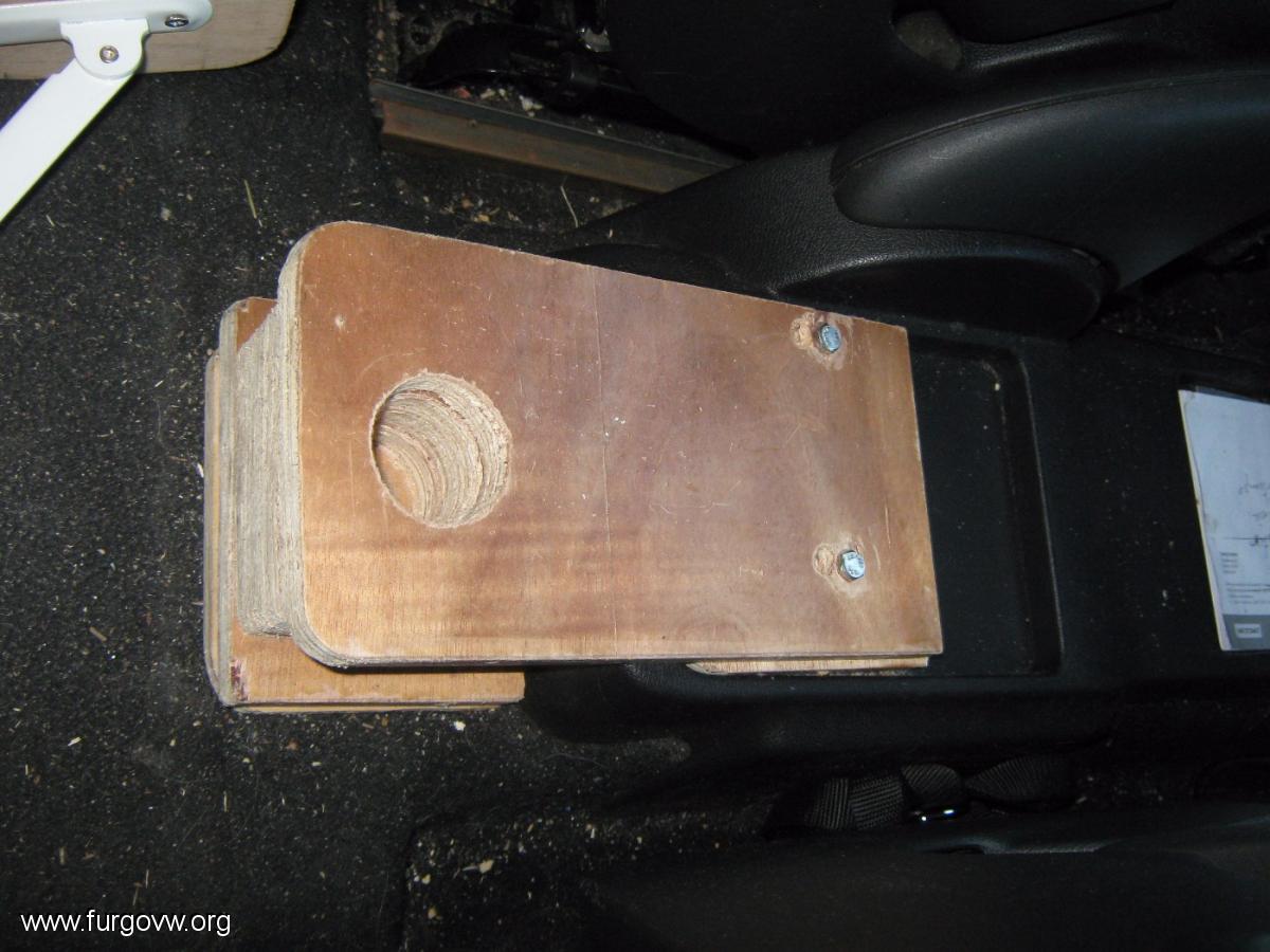

Y esta es la pieza del suelo para introducir la pata. La sujete usando los tornillos que sujetan la consola central de plástico que va entre los asientos , simplemente tuve que cambiar los tornillos por unos mas largos .De todas formas esta pieza quería volver ha hacerla dándole un mejor acabado.
En el lateral del tablero les puse estas piezas de plástico.

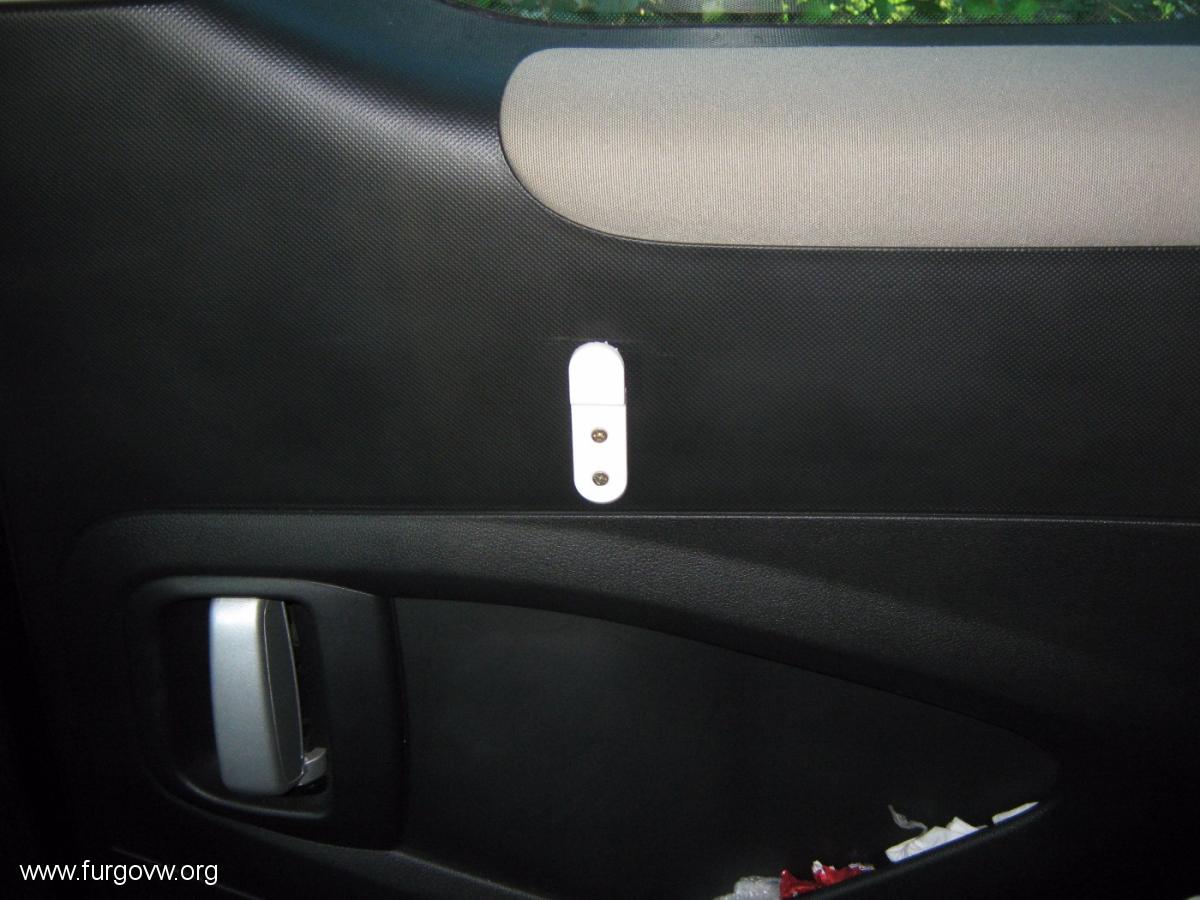

Y estas en la puerta , el juego macho hembra lo compre en Leroy merlin por un euro cincuenta cada juego y son de plástico.
Y ahora montamos la mesa.

Bueno parece que no cargo la foto del tablero de la mesa con las piezas del lateral así que ahí va.

 La mesa viene muy bien sobre todo si llueve y no se puede montar la tipica mesa de playa que también llevamos. Y cuando llega la noche le damos otro uso pues colocandola así.
Y con un colchón hinchable encima y que no es el de la foto.
Tenemos lista la cama para la niña pequeña.

Guau!!! Muy bien aprovechado todo!! Cojo ideas para mi futura minicamper.
Una pregunta,  cuanto mide la cama grande? Tenia pensando algo así,  ya que tambien necesito dejar hueco delante (en mi caso para los perros) y no sabia que podían plegarse tanto los asientos delanteros de las partner. Pero mi problema es que mido 1,85 y no hay mucho hueco normalmente.
Muchas gracias de antemano y a disfrutarla!!
Enviado desde mi GT-S7275R mediante Tapatalk
tio calavera
Yo mido uno setenta y la ocupo entera asi que vas a tener que hacerla un pelín mas grande , alguna ventaja tenia que tener ser pequeño ;D

MPadiya
Hola @tio calavera.
Como has hecho los armarios de las ventanas?  Yo tambien tengo mi partner camperizada y me  gustaria hacerme uno de esos armarioa, o dos ;D.
Saludos y enhorabuena por la camperizacion
tio calavera
Pues hice una plantilla con la forma del cristal ,en tablero de contrachapado de 1mm de grosor . Luego lo forro mi mujer en tela negra y le hizo los bordes y le puso una cremallera tan simple como eso, y tan difícil ,pues si lo coso yo , seguro que no quedarían así de bien.
Para sujetarlo ,la plantilla la hice, unos milimetros mas grande , si te fijas los plásticos de los guarnecidos no van a paño con el cristal y entonces colo la madera por la parte superior y apoya abajo contra el plástico así evito que se caigan hacia adelante , tienes que probar la plantilla antes de forrarla.
