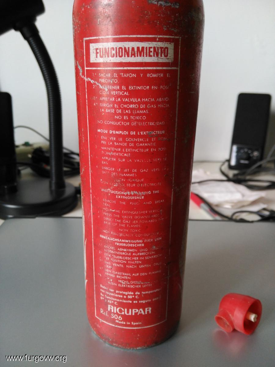

Hola,
En mi furgo llevo este extintor, ya me lo cedió en su día el antiguo propietario y me dijo que al menos me serviría para que no me multara la poli.
No pone de que tipo es, si de polvo, co2 o lo que sea, ni tampoco hay ninguna fecha de caducidad. Tenia que llevar un precinto que ya no está, aunque en su interior aún queda por lo menos medio bote.
Así que si alguien lo conoce y me pudiera decir de que se trata y si aún se podría utilizar o ya me va tocando comprar otro (en el hilo ponía que hay algún tipo de extintor que no caduca).
Saludos y gracias.
