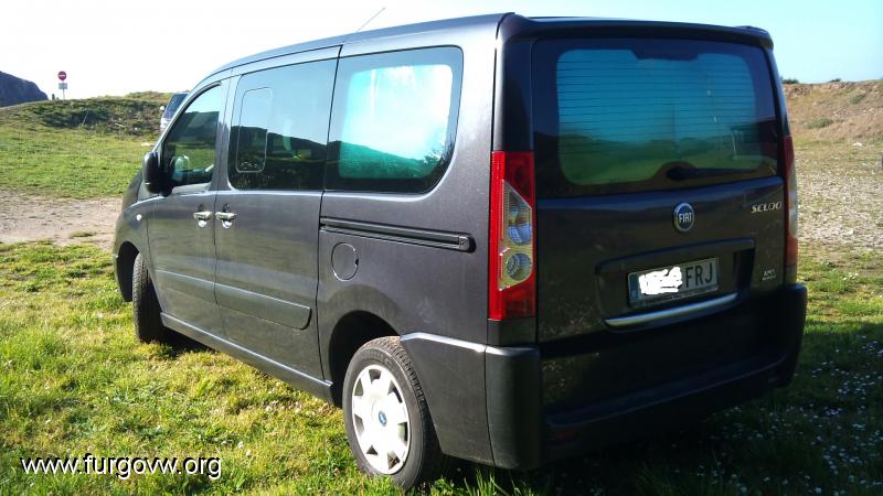

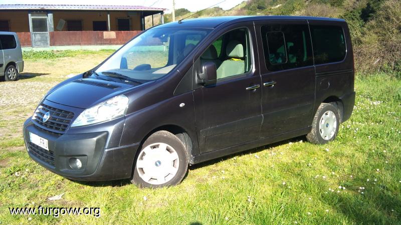

Bueno ya es hora de presentar en sociedad a mi furgo.
La compre en enero de este año con 86000km por 7500€ esta del trinque a no ser por un rallonazo en el porton trasero, la tapiceria esta increiblemente bien incluso tiene el plastico de fabrica que cubre la tapiceria del suelo en las plazas traseras y maletero. Es la 120multijet con espejos electricos plegables y calefactables, bluethoot, dobler puerta trasera, cristales tintados, clima bizona, mandos del radio en el volante, cuadro en blanco y no se si se me queda algo pero bueno.

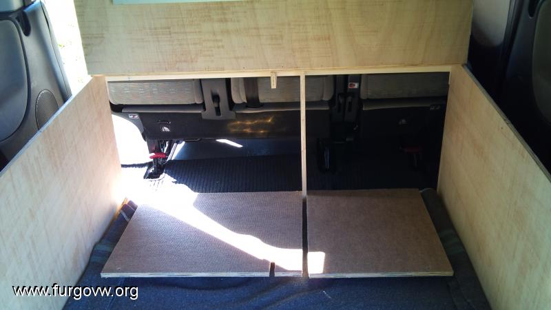

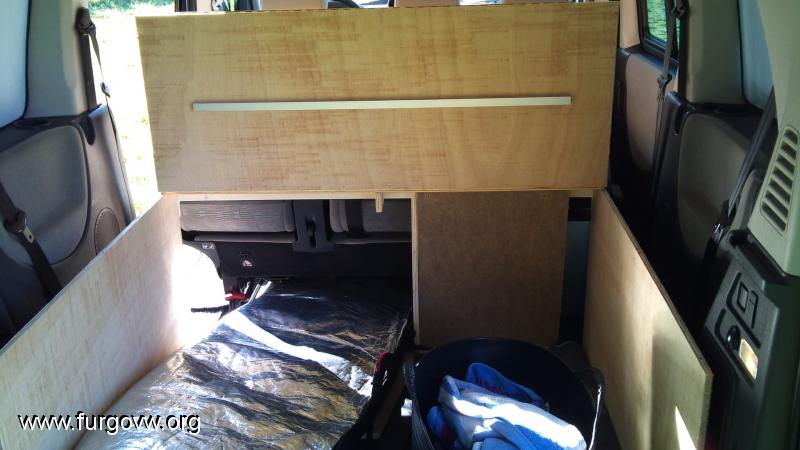

Como vereis en las fotos le he puesto un cajon que hice con contrachapado de 1 cm para que no pesara mucho y lo tapice con moqueta que compre en Leroy, es totalmente modulable por temas de curro ya que a veces llevo herramientas.
esta un poco sucia ya que llovio estos dias
y esta manillas.....las pille en ebay por 40 pavos se fijan con un adesivo que trae, pero yo lo quite y le aplique una silicona de polimeros que pega que te cagas

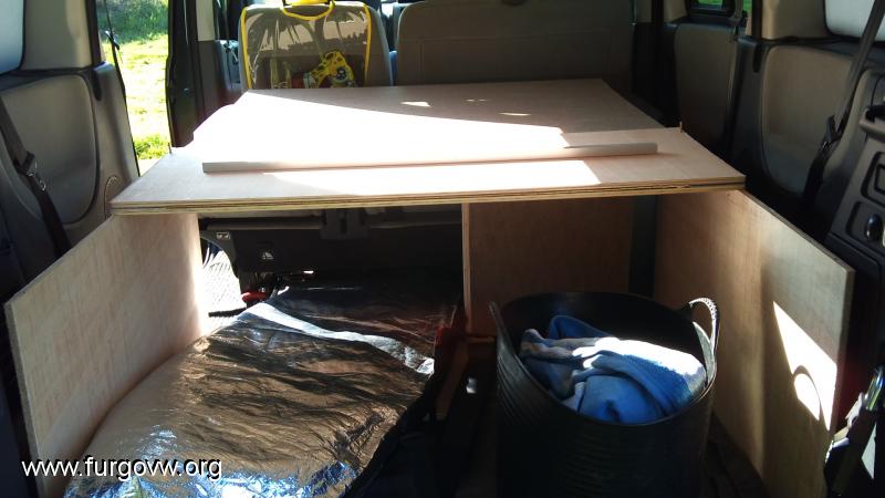

este es el cajon en un dia normal

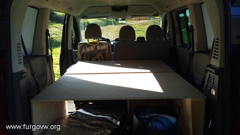

la cama desplegada, pillare un colchon que vi  en decathlon por 60 pavos con saco y todo incluido mu guapo

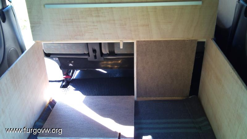

con una parte abierta
abierto del todo, como podeis ver he puesto unos cuadradillos de aluminio de refuerzo
la parte de atras tambien es abatible para meter cosas largas, en mi caso la tabla de surf. Se abate por partes

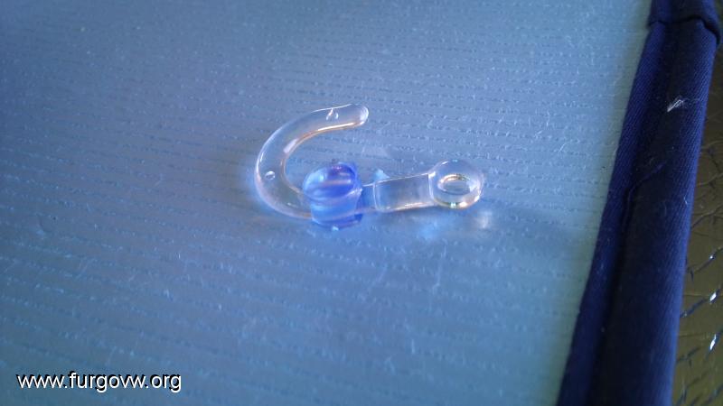

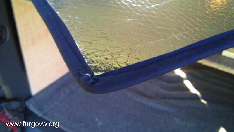

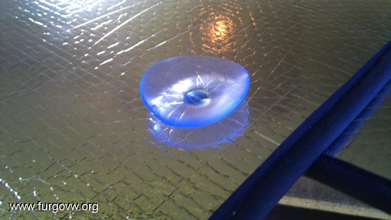

estos parasoles me los curre con un aislante para parquet de 1cm de grosor en Leroy Merlin, primero hice una plantilla con carton luego los recorte y mi madre me cosio un ribete para que no se rompan los bordes. Los corte justos para que encajasen en la tapiceria asi no se caen ni hace falta ventosas
porton trasero
Estas ventosas solo las tienen los parasoles de las puertas correderas ya que no se pueden encajar las compre en un chino son cuelga trapos de cocina

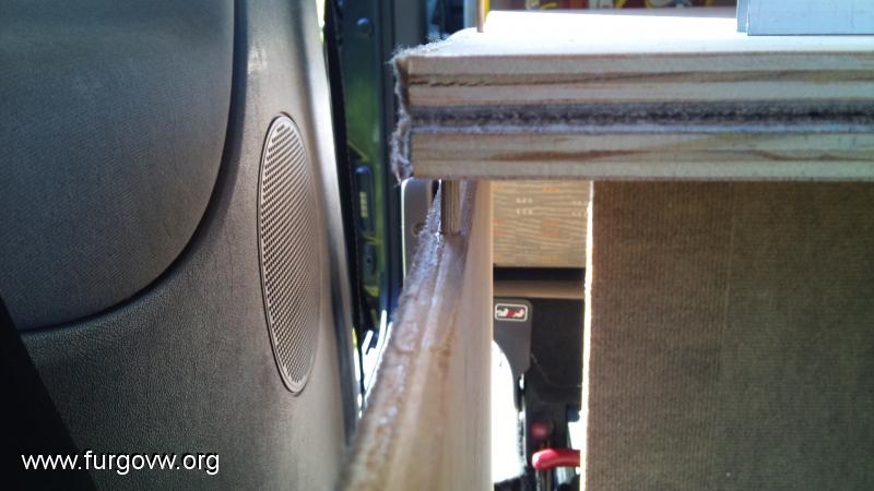

y esta ultima un detalle de como encajan las tablas abatibles del cajon para que tenga mas consistencia.
