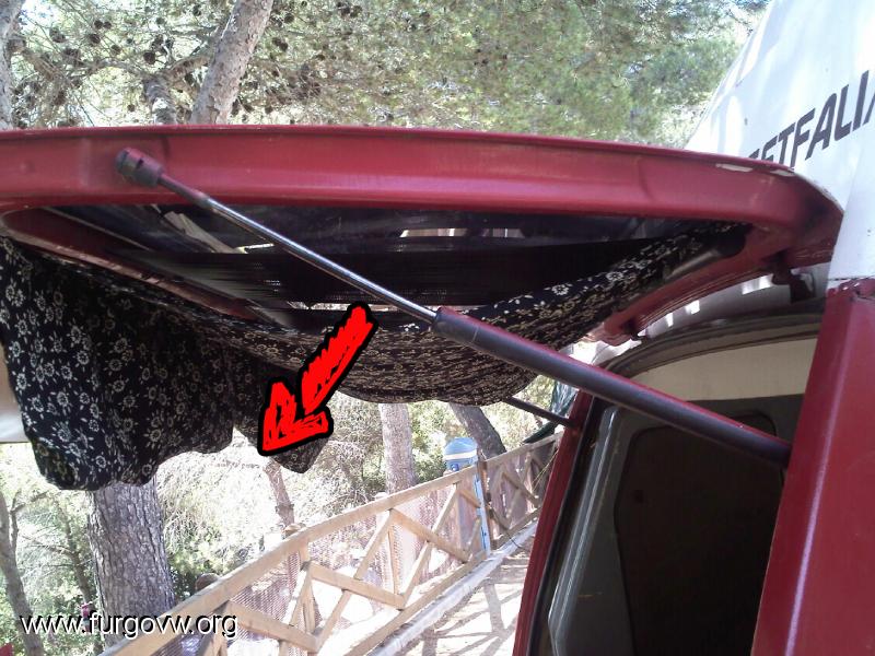

Bueno, pues tod@s l@s t3er@s solemos tener problemas con los hidraulicos del porton trasero, no?
Me han contado un truquillo y lo he puesto en prueba y ...funciona!!!

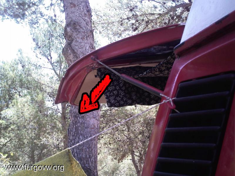

la solucion es darle un tiron al hierro del hidraulico, pero sin pasarse, que se puede romper.
aqui en las fotos os pongo una flecha en la direccion que se debe tirar y vereis que quedan un poco torcidos.
y todo por 0€!!!  ;D
P.D. no se si valdrá para portones con portabicis, ya que yo no llevo...
un saludo!!!

En principio tu truco funciona, de hecho, yo lo hice. El problema es que un dia te puede pasar que en vez de retraerse, la barra interior se tuerza más y se doble del todo seguido de un ensordecedor !CRANK!!! proveniente del portón y k te de un infarto pensando que te has cargado la puerta, los anclajes o vete tu a saber. No es ficción, a mi me pasó y me di un susto de la leche, sin consecuencias afortunadamente ;D.

galis a mi lo que me ha pasado es que se quedó como encasquillado y sonó, pero no mucho. la verdad es que no se ha retorcido (de momento). de todas maneras lo que dice spliter, antes de tirarlos...  ;D . de todas maneras tengo 4 mas de golf que pille en un desguace. si petan, a poner otro!!!

esta bien el truco,y barato de cojones¡¡yo tendre que comprar unos de mas fuerza(tiene de 800 y necesita de 1200)pero si no llevas peso en el poron creo que te puedes arreglar con este truco un tiempo.

Así te pueden aguantar un buen tiempo, haces bien, pero no cierres nunca con prisa ;D :- :roll: que es lo k me pasó a mi.
Yo al final me compré unos nuevos de 800N y van de lujazo.
