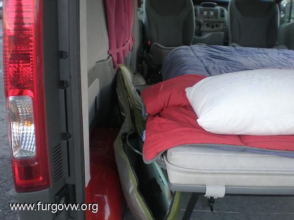

Aquí ya están montados por completo con el colchón nuevo (100 luros, espuma de densidad 30kg/m2 y de 7cm de altura)
Vista desde la parte trasera de la furgo, queda una super cama eh?
Próximas fotos con todo montadito y con sus sabanicas.

 .palmas esta quedando muy bien, un cosa que no acabo de verlo, moveis los tres muebles para hacer la cama? lo digo porque en vacio se moveran bien, pero cuando los lleneis de cacharrillos, ropas y demas (como es previsible) lo mismo os cuesta un quintal andar montando y desmontando la cama no?
Animo que ya os queda menos.
P.D: yo que estaba tambien hasta los coj... de apretar tornillos al final me fui por el camino facil y me hice con un destornillador electrico baratillo y olle... asi ahora da gusto montar muebles.
markintosh
Bueno, es una forma de hacer brazos y espalda, jejeje. Para ayudar le he puesto unos pedazos de moqueta en la base del mueble. De esa manera deslizan mejor, pero si, supongo que me pondré fuertecito. Pero es que me habia cansado de tener siempre el mueble fijo y la cama montada, tenía ganas de recuperar el habitáculo para hacer vida dentro.
Es lo que tienen las caravelle que pasan la itv cada 6 meses, ale, a montar y desmontar todo cada vez. De esta manera son tres muebles bastante prácticos comparado con lo que tenía antes.
