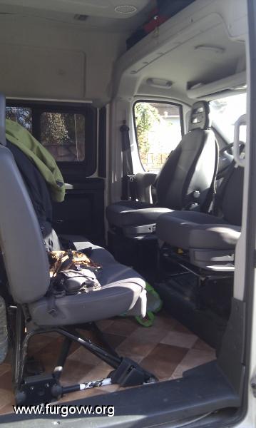

Doble toma USB con interruptor tras asiento conductor
Este fue otro pequeño brico que no tengo documentado fotográficamente  :-\ pero que realice hace algún tiempo, instale una toma doble de USB tras el asiento conductor y le coloque un interruptor. En esta zona entra muy bien y queda accesible para cargar cualquier dispositivo.
Primero hice los agujeros para el interruptor y toma USB(en este ultimo se me fue un poco la mano con el taladro ainsss!!! :roll:), se puede ver la marquita en la foto.
Para traer la corriente a este punto cogí la corriente de la zona del deposito de aguas limpias bajo el ropero
- De ahi tire los cables por el hueco del armario que va a la zona bajo la nevera
- Y luego por detrás del armario despensa, quitando antes los cajones para un mejor acceso, y asi llegar a la altura de los agujeros que hice para interruptor y toma USB.
- Realizar las conexiones eléctricas y poner cada cosa en su sitio
Y así quedo:
