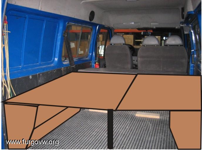

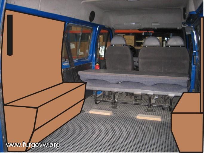

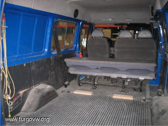

Como os dije hayer estoy empezando a sacar medidas para montar un brico en mi
ford transit.
He sacado unas fotos y he dibujado por encima un poco la idea que tengo.
Como os explique es la furgo que tengo en la empresa y que me sirve para
ir de reparto por la zona, así que intento aprovechar al maximo la zona de
carga y en finde poder salir al monte a hacer btt sin tener que montar y desmontar
demasiado. Tambien pasa que no quiero de momento un gran montaje, solo cama, nevera,
y una mesa donde poner comer o desayunar, màximo.
Os voy diciendo...
Primero retrasar el asiento trasero hasta la linea de los cristales laterales.
Luego hacer los arcones laterales - joo... que facilllll-mirando la altura del asiento con el
respaldo plegado hacia delante y que sera parte de la cama.
El respaldo de los arcones sera una madera con bisagra (no tengo ni idea de como...), reforzarla
con un marco de angulo o poner una pata plegable, para que se puedan bajar.
Cuando estos plafones laterales bajen montaran la segunda parte de la cama.
Así creo que me quedará una cama enorme de 190x175 cm aproximadamente.
En el hueco de delante de los asiento pondre un mueble con nevera y lo que pueda.
Bueno ¿que pensais, es factible?, veis algun problema o error.
Decidme que pensais.

Joder, muy práctico, si señor.
El único "error" por asi decirlo es que, en posición vertical has dibujado la madera curvada, cosa que te será un poco incomoda para dormir ;D
Tambien pondría algun "rigidizador" a las maderas para que no te undas cuando montes la cama.
Facil y práctico.

partiendo de la base que los tableros de la 1ª ilustración son más cortos que cuando los poner tumbados para hacer la cama....
puedes montar una cama plegable en el respaldo al estilo bribonj.
songo
Otra idea seria usan un somier como lo han hecho mas de un forero. El somier lo podrias apoyar en los arcones y cuando quites la cama el somier podria in anclado en el techo (por dentro claro). Es una idea mas.

A Eneko: Que ese dibujo lo he montado en cinco minutos y sin respetar medidas ni perspectivas, ni nada...
pero he estado midiendo y los dos tableros laterales dan sufiente medida para que se unan en el centro.
