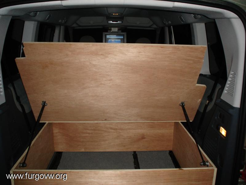

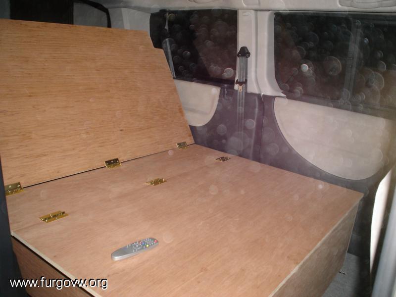

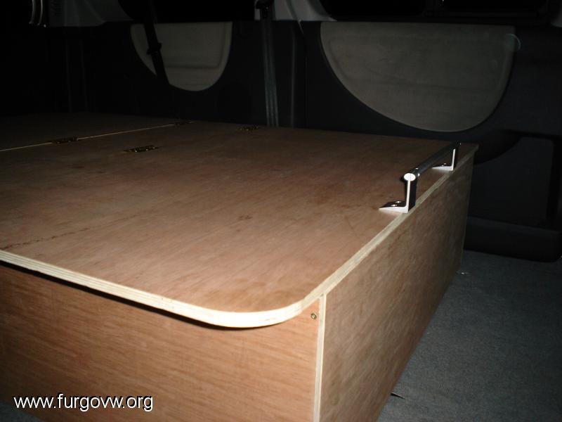

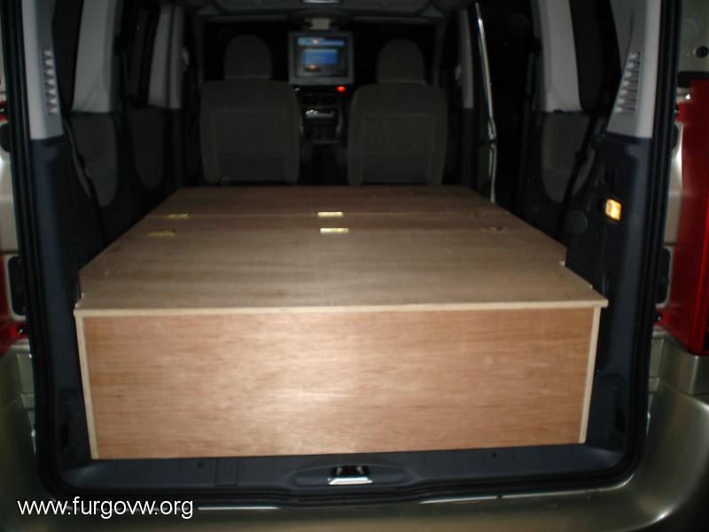

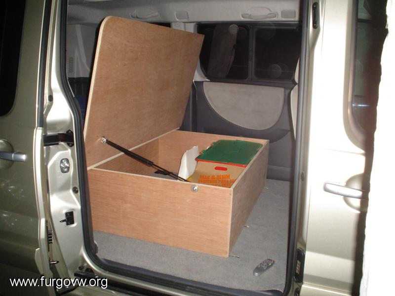

Yo saqué el asiento y me construí un arcon cuadrado con una parte movil de 1.80m de largo total.
el arcon se abre por la parte trasera y por dentro se abre por arriba, (esta dividido en dos)
asi tengo espacio de sobras para el wc y para comer dentro en un momento dado.
encima llevo un somier de laminas con un colchon de espuma.
Supongo que esa es la ventaja de no necesitar el asiento trasero.

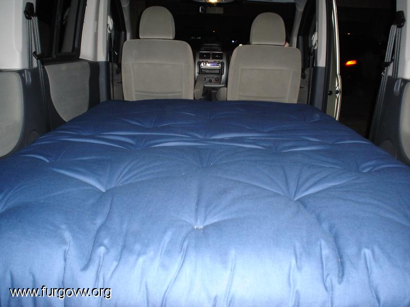

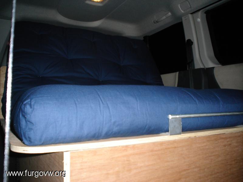

Pues ahí va mi camitaaaaa ;D
Qué os parece
El colchón es un futón que se vende en domus por 150e es de 135 x 190.
