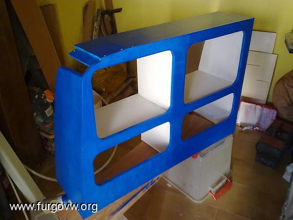

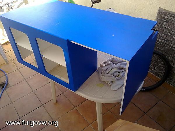

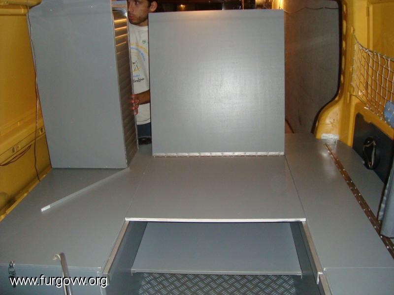

Me alegro de que os gusten mis muebles y mi distribución, pero todo es fruto de este foro y de compartir ideas (y de estrujarse luego un poco la cabeza  .loco1).

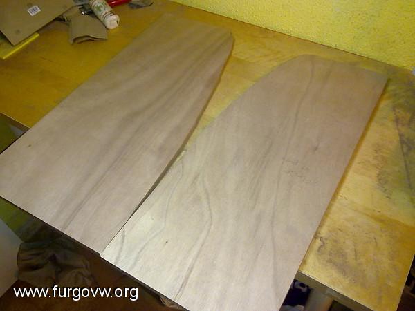

Rubéndavid, te comento: los muebles están hechos con contrachapado de 10 milímetros (comprado sin lijar, ni barnizar, ni nada). Una vez terminados los muebles, ahora sí, a lijar, tapar los tornillos con masilla (para que no se vean), dar tapaporos y otra vez a lijar. Luego una mano de pintura, dejar secar, una pasadita ligera de lija y una segunda mano de pintura. Las maderas no están canteadas, la esquinas de los muebles tienen unos esquineros de madera que luego también he pintado, y los cantos de las puertas estan lijados y pintados también (esto necesita un buen pulso, paciencia y cinta de carrocero). Lleva su tiempo, pintar, lijar, secar... pero creo que el resultado es muy bueno.  .sombrero
Ah! La tabla de debajo de la cama la tengo sin pintar, mis padres son caravanistas de toda la vida y en todas las caravanas que han tenido me he fijado que las maderas bajo la cama están sin pintar ni barnizar ni nada (por algo será, ¿para evitar la condensación?). A esta tabla sólo la he dado un tratamiento antipolilla (similar al tapaporos).

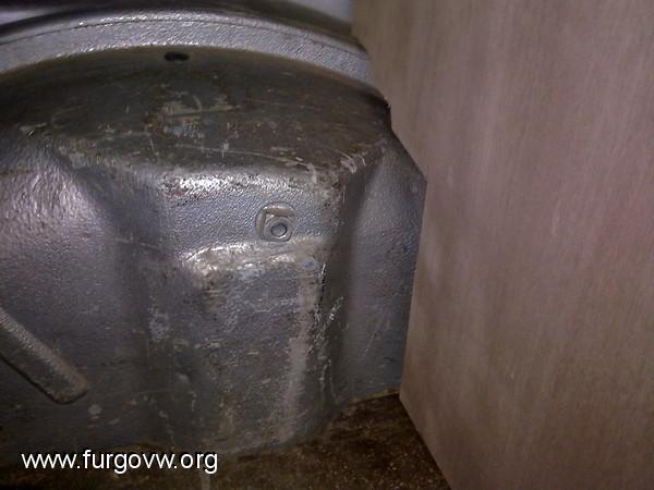

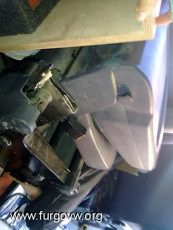

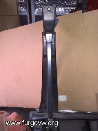

Que llave has utilizado para quitar los anclajes ??
Has podido aprovechar el mismo tornillo o has puesto otros ( parece diferente al original ) ??

Vamos a ver... Efrenadol si que preguntas mucho  .meparto, pero te vas a salvar porque lo tengo todo apuntadito y guardadito para gente como tú ;D.
La pintura es "Esmalte acrílico brillo Bruguer" color "Gris Perla" y el bote de 750ml.me costó 9,77 €. Para que te hagas una idea, a mí me llegó justito para pintar los muebles (no me sobró nada de nada).
El tapaporos no se la denominación "sellador universal" (o algo así) también de Bruguer y el bote de 750 ml. me costó 10,22 €.
Gracias por los cumplidos y me encanta que os gusten mis muebles. .sombrero

Bueno Josse, para quitar los tornillos de los anclajes hace falta una llave especial y extraña, pero con una llave allen grande (no recuerdo la medida, creo que de 8, la cosa es ir probando) encaja justa y con bastante esfuerzo (vienen apretados a cañón de fábrica) consigues sacar uno. Despué con ese tornillo me fui a una ferretería y compré una pieza para poner en una llave de carraca (no recuerdo cuánto me costó, pero no fue cara ¿5€?). Con esta llave y la carraca se hace muy bien. Los tornillos originales se quedan cortos, y tuve que poner unos más largos.
