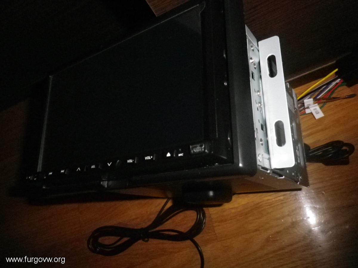

Hoy me ha llegado la autoradio nueva, con gps, manos libres, tdt, camara trasera... El tema de las conexiones, lo tengo bastante controlado. Pero me ha sorprendido que no me han incluído el armazón metálico para incrustar en el salpicadero y donde se encaja la radio. En su lugar trae 2 chapitas que se deben colocar según la foto. Aún no he presentado la radio en el hueco, pero si traen esas chapas... como rayos será que se colocan para fijar la radio y que no baile???
Tienes que comprar el marco para Ducato, aqui te pongo el enlace del sitio mas barato que encontre, y busque mucho, ehh
http://www.amazon.es/gp/product/B0060TQBCG/ref=oh_details_o01_s00_i00?ie=UTF8&psc=1
JakeOrth
Cita de: erdani en Noviembre 02, 2013, 19:20:23 pm
Me cachis en la mar... Me adelanté y pedí éste que parecía más barato:
http://www.ebay.de/itm/FIAT-Ducato-PEUGEOT-Boxer-Radio-Blende-Auto-Einbau-Rahmen-Doppel-2-DIN-Halterung-/400587990371?pt=Einbaurahmen_Radioblenden&hash=item5d44e7a563
Y después caí que no me trae el "fajín" metálico o como se llame, para encajar la radio... Y ahora que veo el tuyo, veo que trae más piezas que no se para que serán; si me compro aparte una caja metálica, me faltarán esas piezas que supongo que serán importantes, no?
