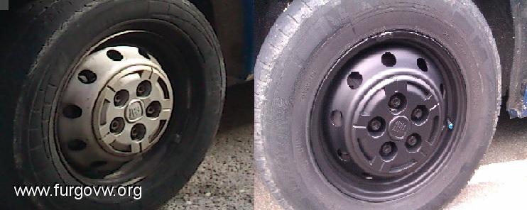

Como no hay pasta para unas llantas chulas, pues decidí pintarlas de negro mate. En este caso con un spray Montana MTN Nitro 2g, aconsejado por el forero Malay, muchas gracias por tu atención, campeón. Antes lijé suave para sacar impurezas y la capa superficial de barniz que trae la llanta, y así que quede más agarrada la pintura. Y ésta es la diferencia y resultados finales.
