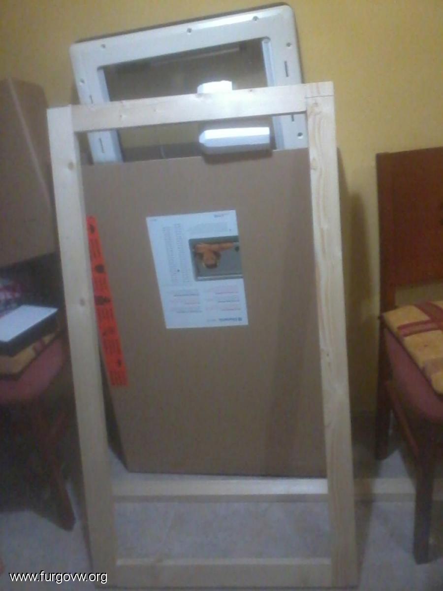

Me imagino que el sistema de montaje sera igual que las claraboyas, aunque trae una cinta de butilo que deberías de sustituir por sika. También es bueno hacerle un marco de madera por dentro y creo que en tu modelo no debes apretar demasiado la ventana porque son rectas y no se adaptan del todo a la chapa de la furgo y la deforman, ve compensando de arriba y abajo para dejar como 5 mm ambos lados.
xbrujo
ok gracias ESERO  hoy me he dado cuenta lo de la  chapa de la furgo hay que compensando de arriba y abajo
hoy he hecho el marco y mañana creo que ya la pongo
un saludo
ESERO
Si le pones también sika al marco por dentro cojera la forma de la chapa, osea ese cm de sika en el centro del marco y cuando ya le des el ultimo apretón después de seca la sika evitara vibraciones y filtraciones.  ;)

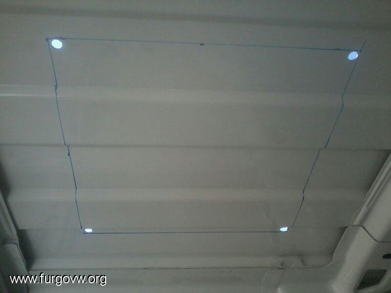

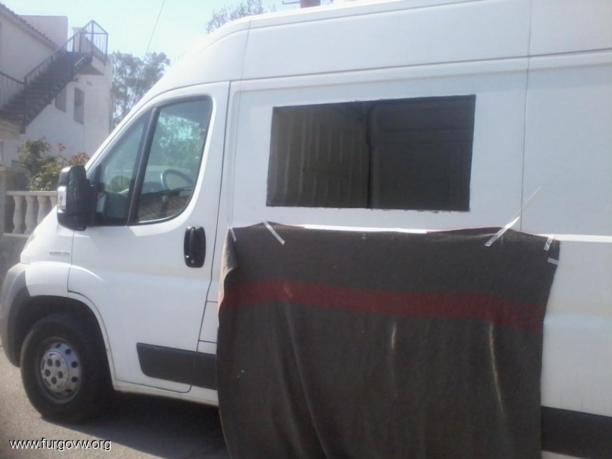

ultima clarabolla que me que da va  y recorte chapa para ventana esta tarde sigo con la ventana

bueno ventana casi puesta esta tarde un dia guay

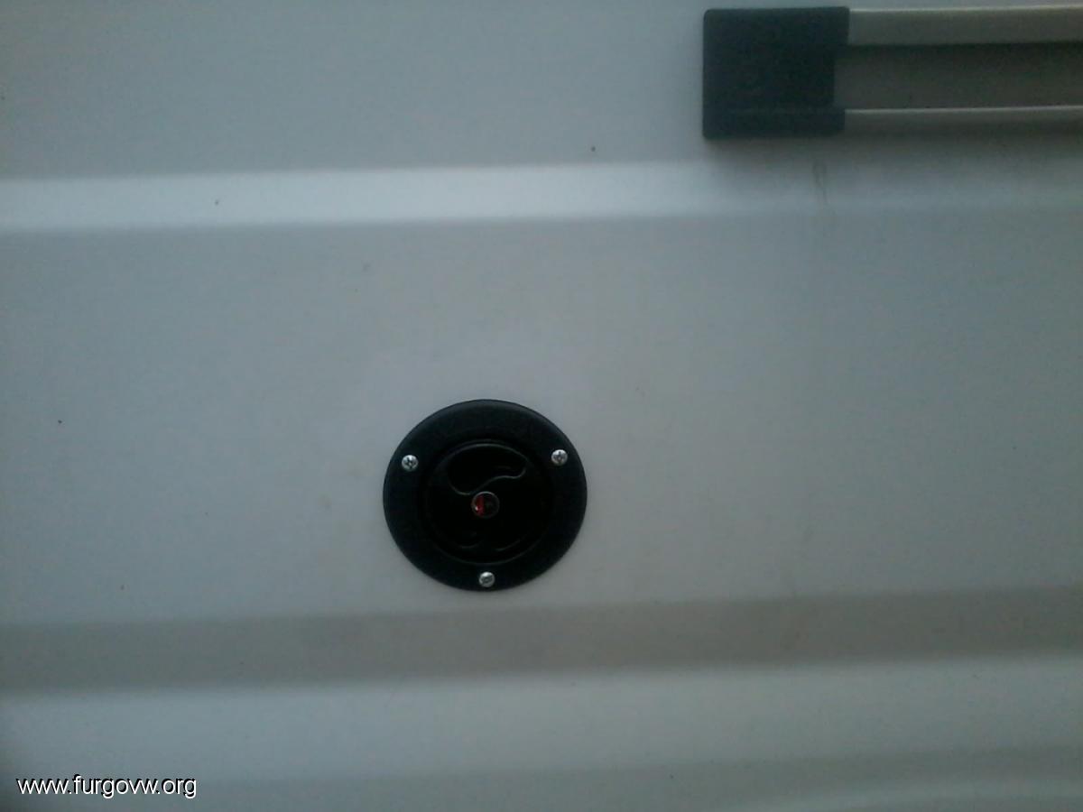

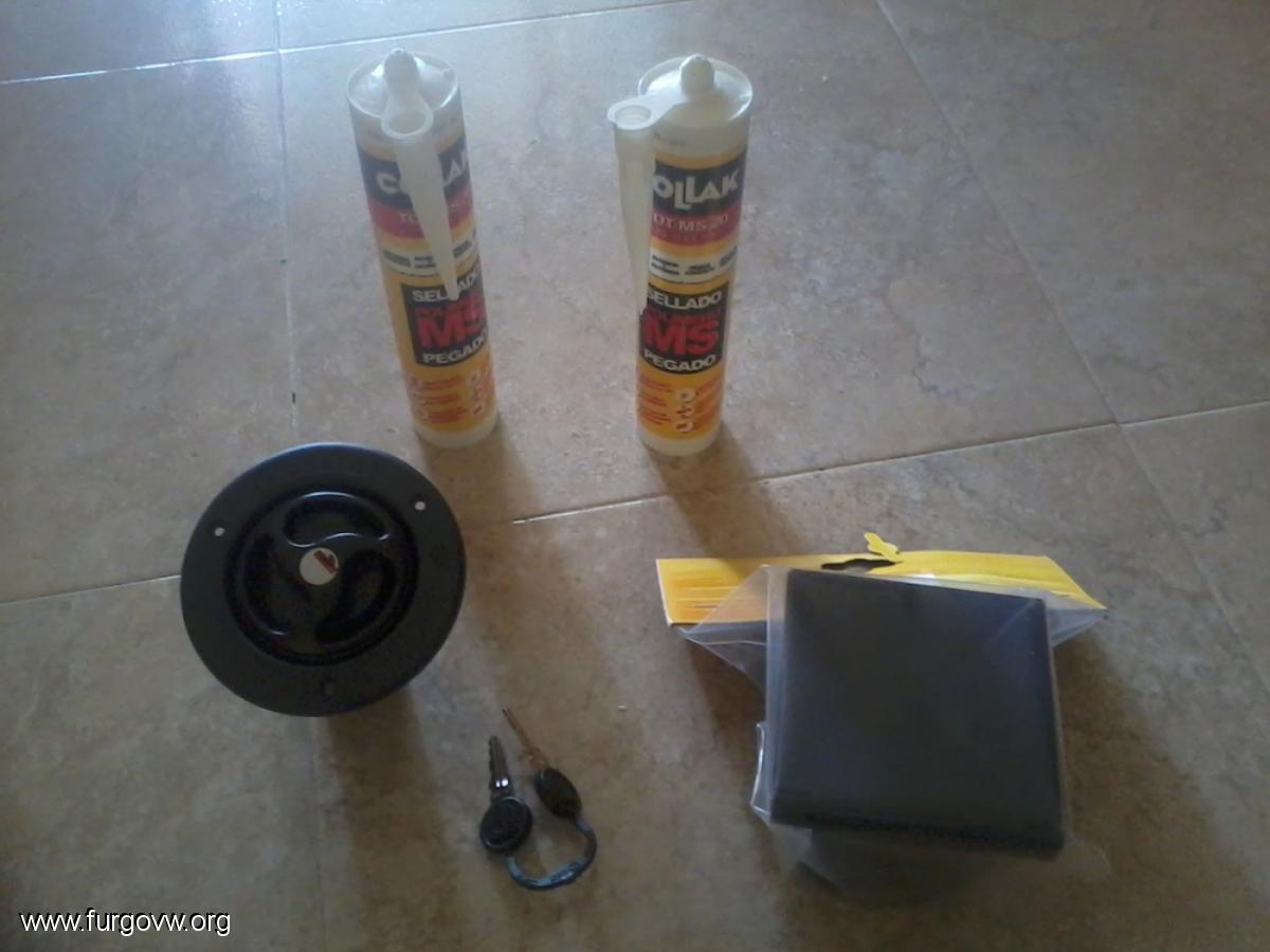

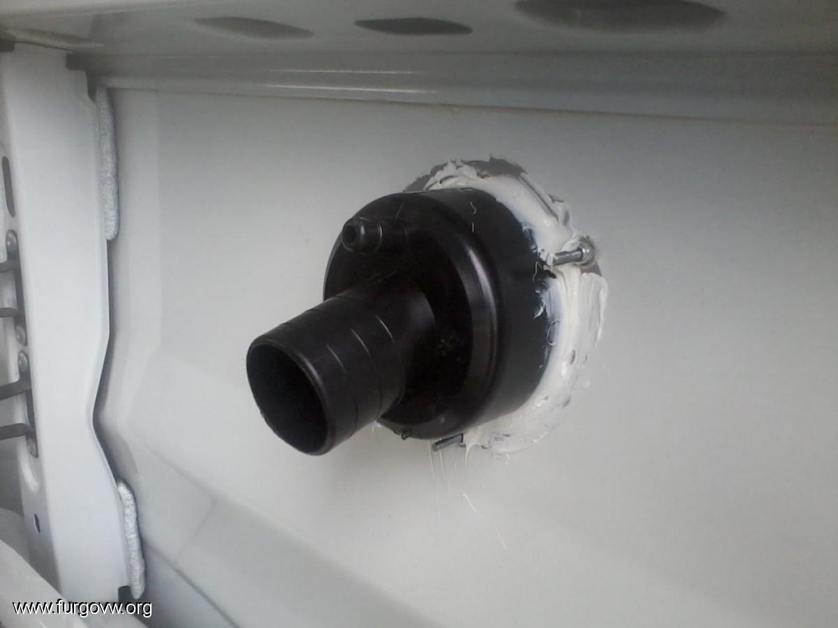

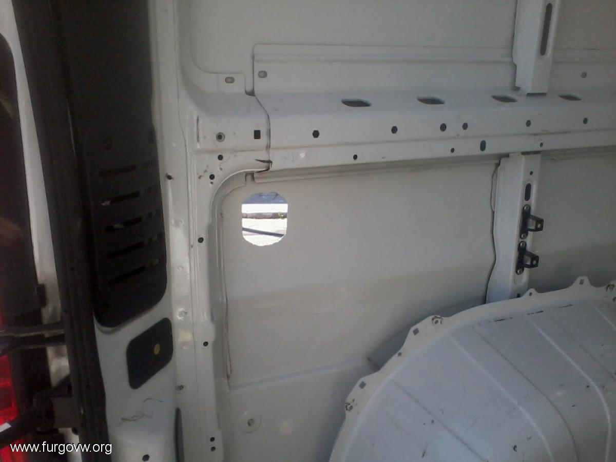

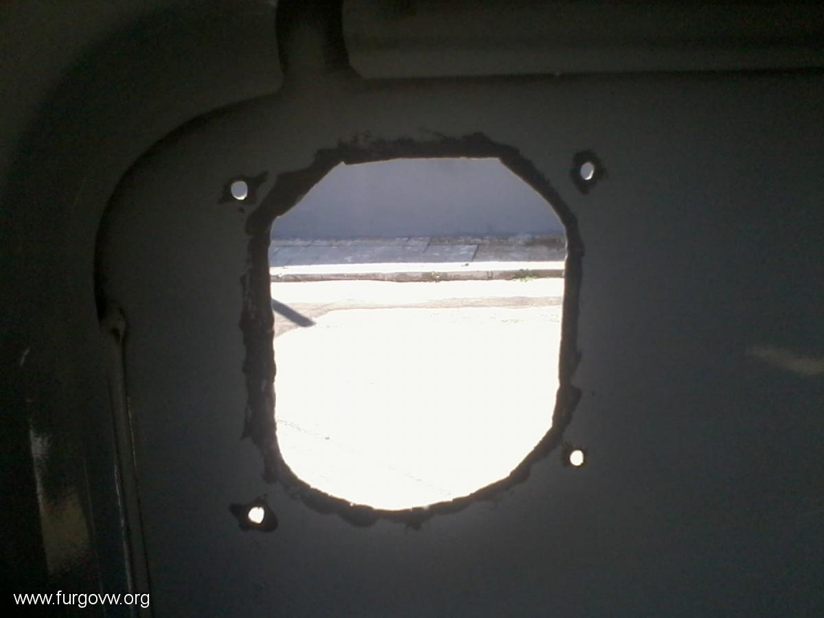

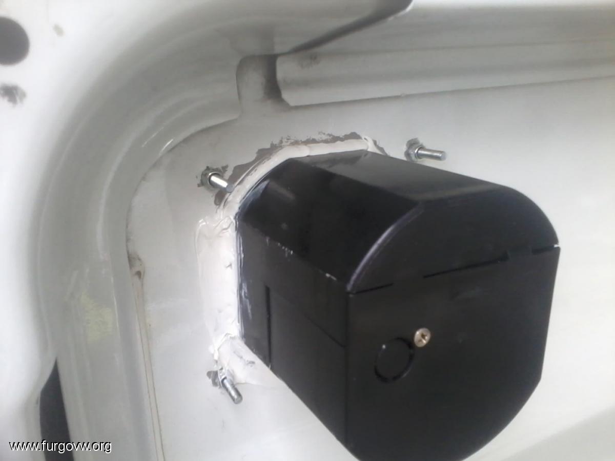

he salido a por la vocana del agua y toma 220v y sika...... las pongo

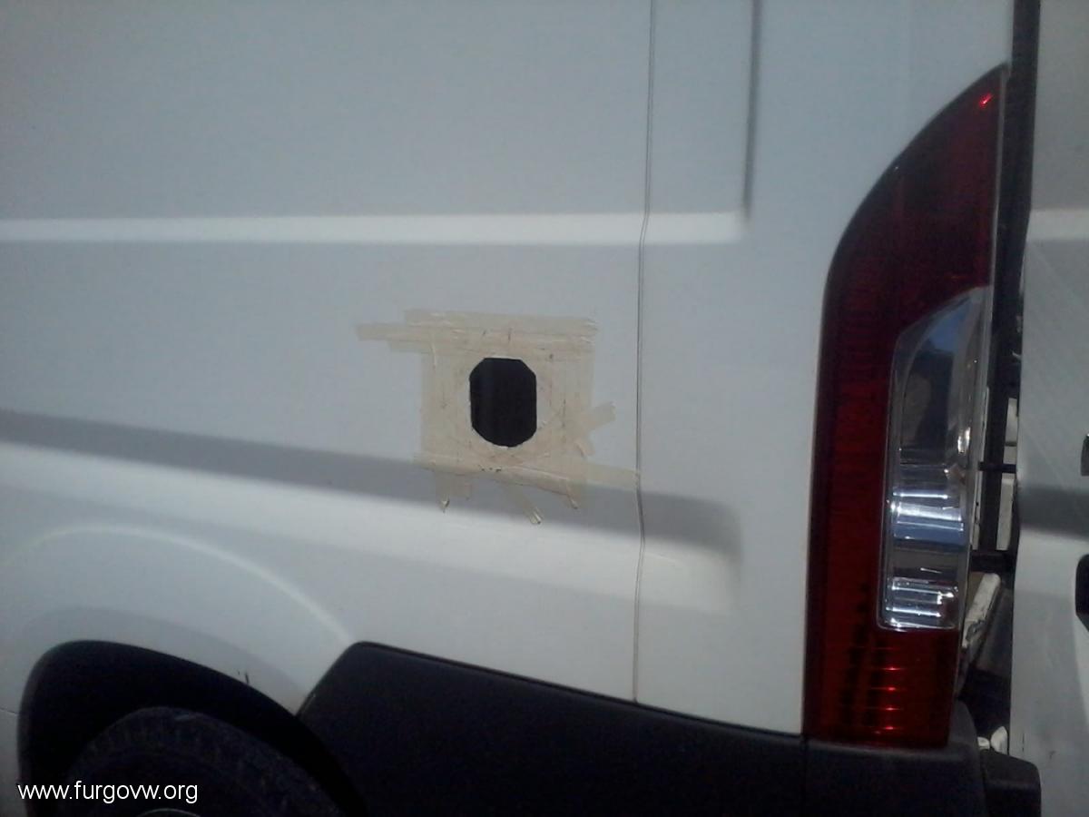

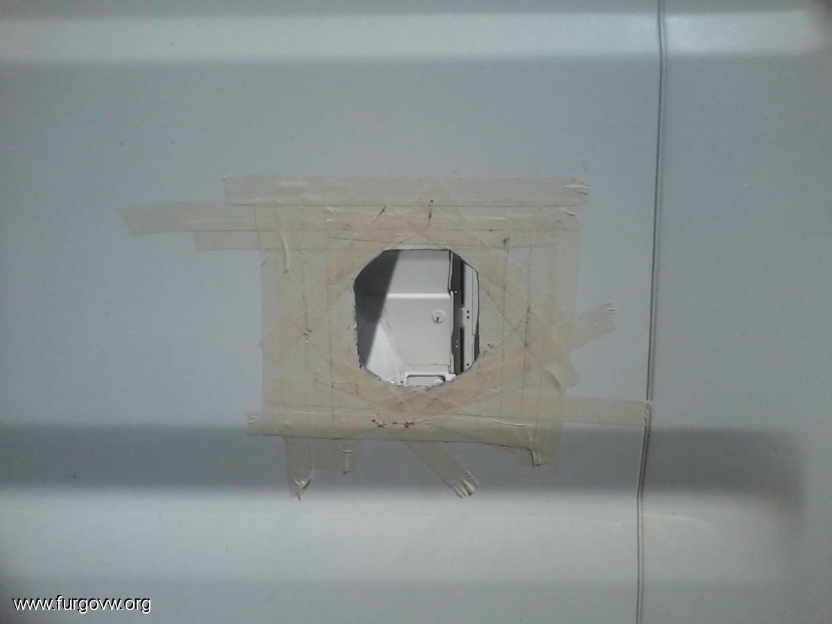

wenass despues del mal tiempo otra ver al curro hoy  poco pero algo bocana de agua y entrada de luz 220v
