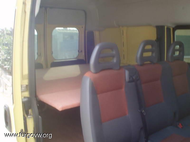

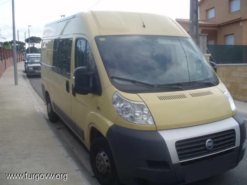

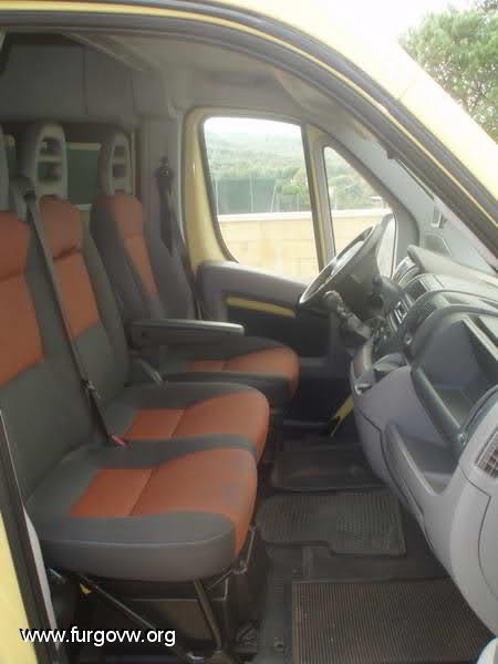

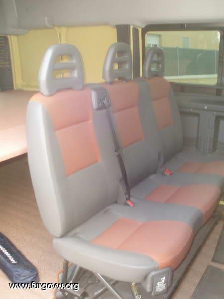

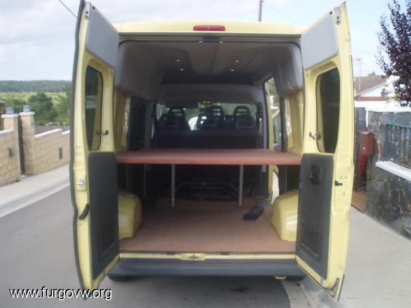

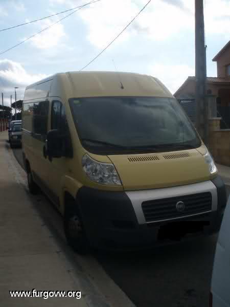

Hola, de momento he dejado el proyecto de la Fiat Ducato Maxi hasta que consiga una caja de cambio, así que ahora empiezo un nuevo proyecto con una Fiat Ducato Mixto de 6 plazas que me he comprado hoy. Si alguien tiene alguna igual y una distribución interesante que me envie el enlace.
Gracias. Benito El Marchoso Ali Baba

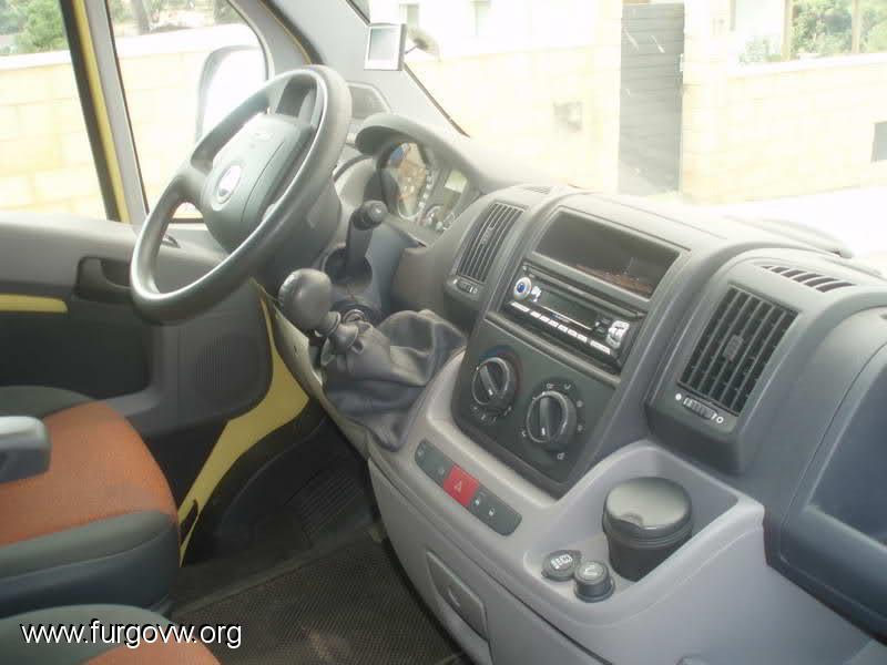

Marchoso
Tengo una Fiat Ducato Mixta del 2007 pero sin aire acondicionado. ¿Alguien sabe si se le puede poner y cuanto vale?
Gracias.
