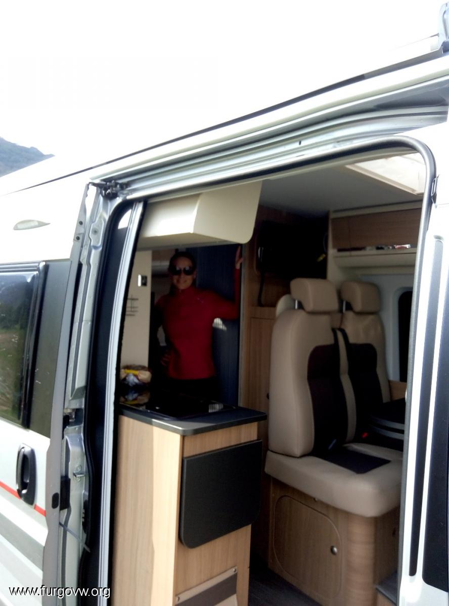

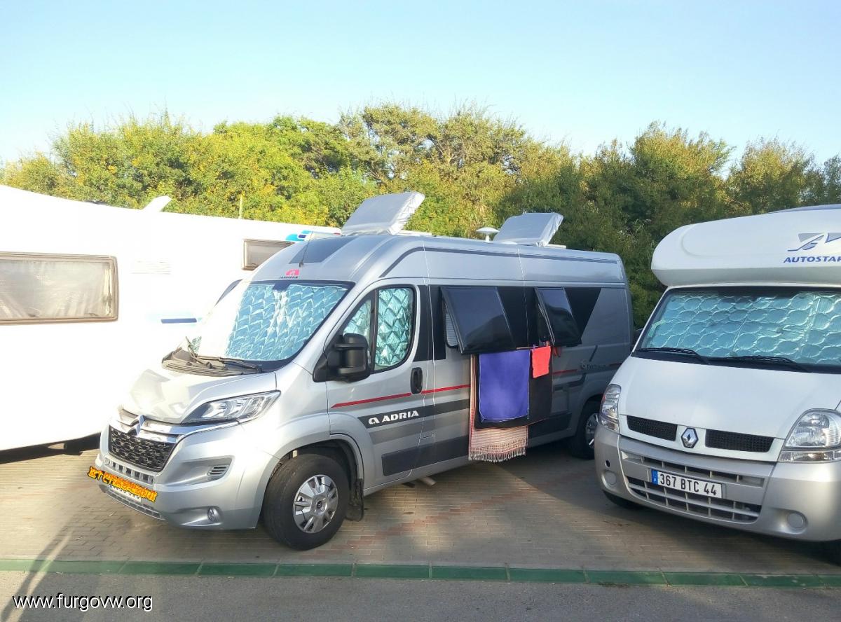

 Hola a todos! Aqui os mando alguna fotillo de mi GV como me an pedido.

¡Qué furgo más chula!
