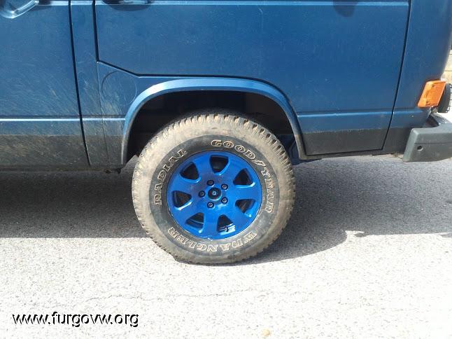

magui
llanta 15" de audi a4 de año 2001  et 40 , adaptacion y torneado de buje central para agrandar y adaptar al de la t3. neumaticos lt235/75/r15 .
la corredera abre y no rozan
