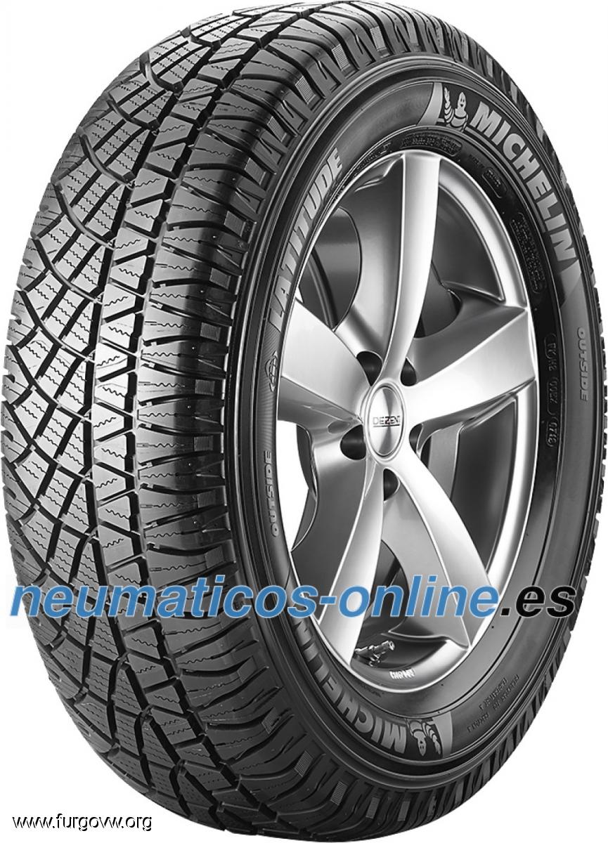

luis charco
Has mirado los Michelin latitude són m+s todo tiempo y con dibujo asimétrico yo los llevo en mi skoda 4x4

goyco
Cita de: luis charco en Octubre 25, 2015, 22:20:18 pm
Buenas luis no encuentro el neumatico que comentas, solo los encuentro de verano. te mande un privado por el tema de las llantas.
un saludo!
luis charco
Octubre 27, 2015, 22:22:51 pm #159 Ultima modificación: Octubre 27, 2015, 22:29:22 pm por luis charco
Te he contestado , mirala
se llama latitude cross
goyco
poenen que son solo para verano y para coger uno de esa caracteristica prefiero los wrangler, creo que acabare montando los grabber si no encuentro algo mas economico-fiable.
