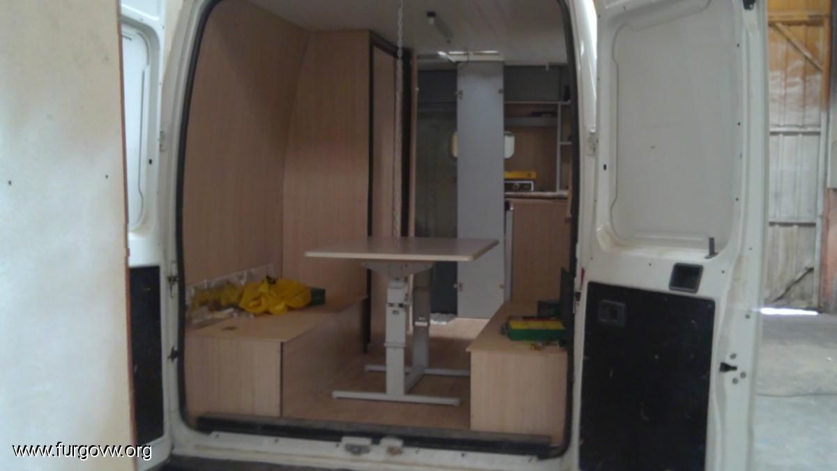

Buenas Malay, aqui andamos, las medidas de ancho 1,82 y alto 1,85 en el alto he perdido entre 5 y 6 centimetros mas 3 de suelo y en el ancho como 2 centimetros ya que todo el aislado va metido en las formas de la chapa y llega a tener entre 5 y 7 centimetros
si estas medidas no te cuadran tendrias que medir los modelos 2007 son un poco mas anchas y altas pero poco mas, las renault master y familia son mas altas pero mas estrechas, las mercedes y las ford no se como van, y otra que te puede valer son las iveco son las mas altas y anchas con diferencia, y tienen la ventaja del eje trasero que le tienen muy adelante y esto a la hora de maniobrar se nota mucho la mi Boxer mide 5,60 de larga, pero en maniobras es un poco torpe

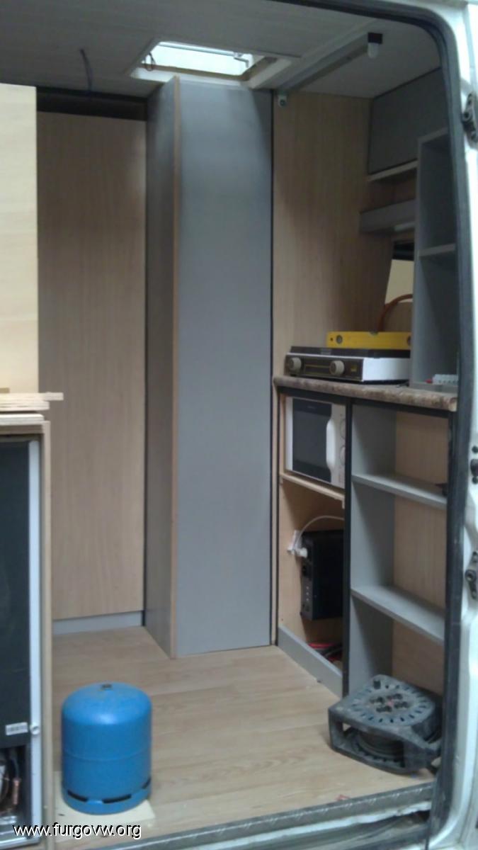

Bueno pues mientras sigo con el baño que esta siendo mi tendon de Aquiles, esta tarde he atornillado el inversor donde voy a ponerlo
Uploaded with ImageShack.us
dragstar
Voy a poner las ultimas fotos que saque, llevo una semna parado y otra que me queda estoy de baja y estoy hasta los c,,,,,, de estar en casa con lo que tengo que hacer
A que parece que esta terminada, faltan cuatro cosas y rematillos, la tela ya la tengo pedida (joder lo que vale la tela)

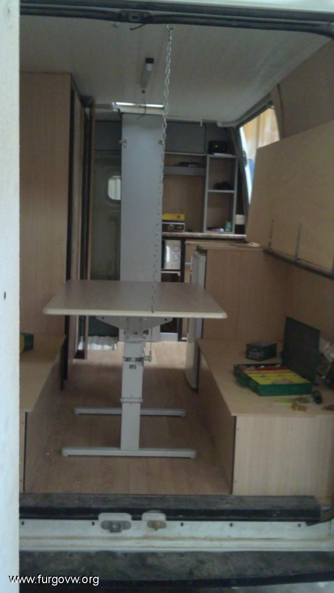

http://www.furgovw.org/galeria/fotos/dragstar/110520122710.jpg
Esta "balda" grande que se ve a la derecha que es, una litera?
Buenas Malkoo, premio eso es una litera de 1.80 X 0.70  se podia haber hecho mas larga y un poco mas alta,pero con esa medida yo entro y hay el que duerme es mi hijo,la litera va sujeta  ala pared y cuando la bajo se apolla en el mueble del frigo y por el otro estremo de momento con una cadena colgando del chasis del techo pero pondre una pata de aluminio, cuando tenga tiempo de ir ha comprarla
espero haber resuelto tus dudas compañero

dragstar
Yo queria poner la cama del chico atras como la mia pero corte el tablero,me lo plantee y me di cuenta que yo que soy un tio muy grande no puede levantar ese peso ,devido a una enfermedad que tengo,la cual no me permite hacer fuerza,en muchas posiciones
Por lo tanto me he visto obligado a montar la litera que no queria montarla pero es lo que hay, de todas formas una vez que esto se termine, hay cosas que se pueden cambiar hacer inventos y demas ,el invierno es largo,y hay tiempo para todo, ahora lo que interesa es terminar y disfrutarla y mientras tanto homologarla
