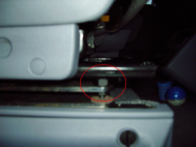

Y las bases donde las pillaste?, es suficientemente amplio el agujero que tiene (la base) para que se pueda mover el asiento hacia atras o hacia delante sin que joda el cable??
Y que hiciste para elevar un poco mas el asiento?
Gracias  ;)

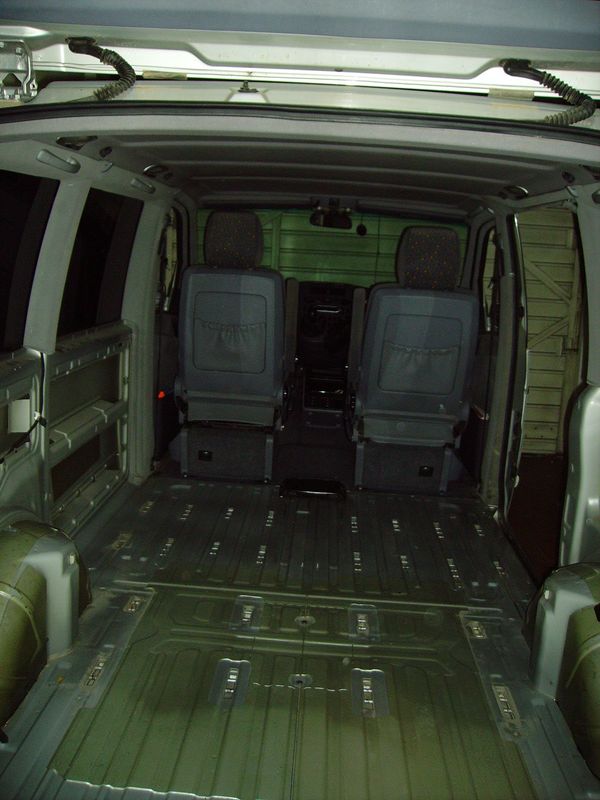

Aqui tienes una foto de las tuercas que intercalé entre el asiento y la base para elevarlo
nacho:::
muy bien muy bien muy bien!!
Yo cuando desarmé para limpiar todo y aislar dejé algún clable metido, pero con el uso que le doy a la furgo, creo que esto de la segunda batería pasa a segundo plano.
estos dias de vacaciones voy a liarme con un mueble para organizar cosas.
Yo instalé una base giratoria en el asiento del copi. una de surcaravaning, algo más barata 180 euros, pero tuve que hacerle algún chapú!!! los agujeros que me traía no me coincidían exactamente. y la verdad, alguna vibración se escucha, eso sí, es una base muy robusta, y me dá confianza. Para la instalación desconecté la batería por el tema del airbag, y no he tenido ningún problema. yo os lo aconsejo. se desconecta la batería y desconectas el sensor sin problema. luego lo vuelves a conectar y punto.

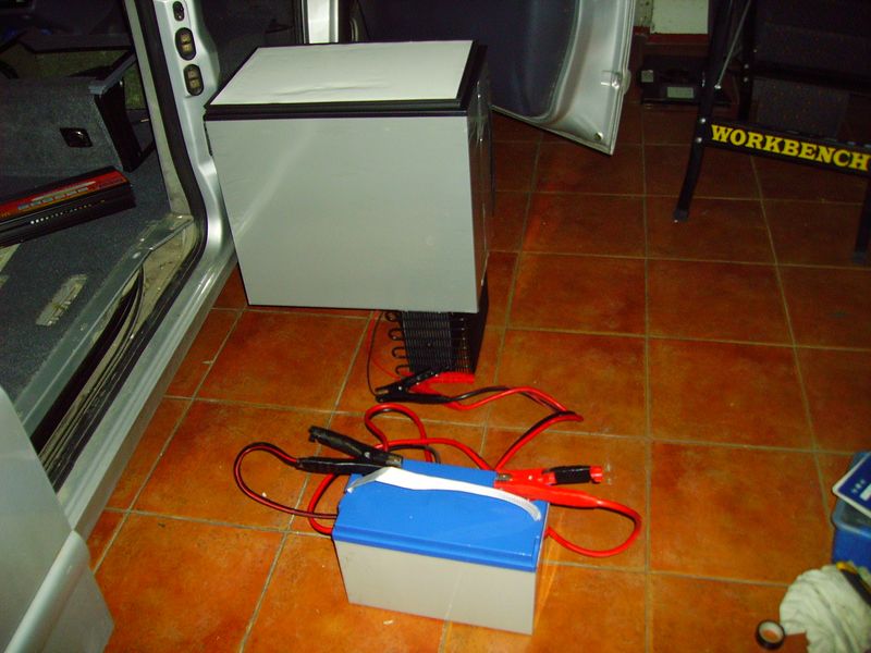

Me he pillado una nevera de compresor Waeco para insertar dentro del mueble. Y la verdad es que es la caña, en 10 minutos que la he conectado estaba super fria.
Aqui probándola

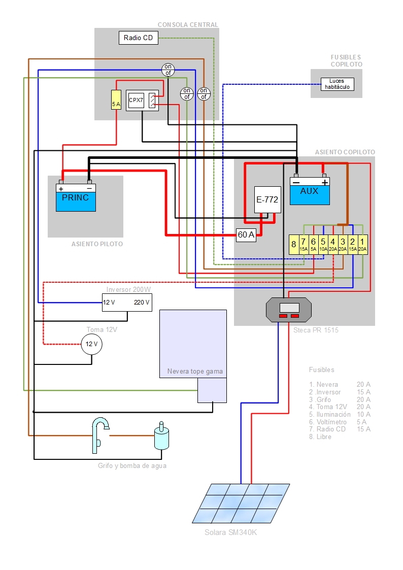

El esquema del montaje eléctrico. Aunque aun me falta por enchufar todo lo que va en los muebles que aun no nos he hecho.

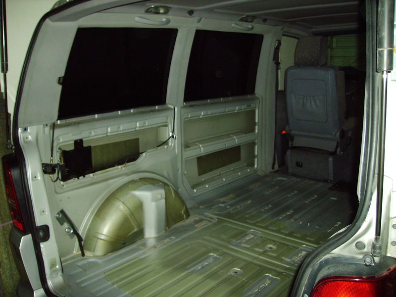

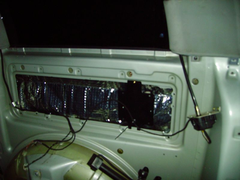

El siguiente paso es aislar todo aquello que sea desmontable y aislable. Para estar calentito en invierno y fresquito en verano.
Lo primero es quitar todo lo que se vea hasta tocar chapa.
Navarro
Enero 18, 2010, 16:50:01 pm #38 Ultima modificación: Diciembre 14, 2017, 08:43:09 am por Navarro
Voy a usar el famoso CalorKit. ¡¡¡ La maxima eficacia en aislantes finos !!!  :o
Navarro
Enero 18, 2010, 16:52:29 pm #39 Ultima modificación: Diciembre 14, 2017, 08:43:52 am por Navarro

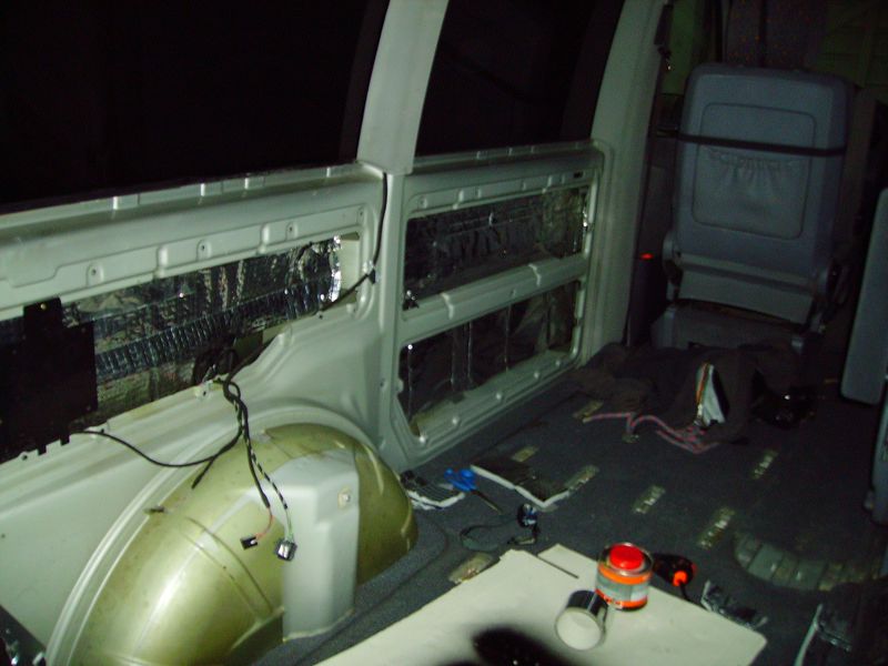

Empiezo aislando los huecos de los laterales
Recortando y pegando con cola de contacto

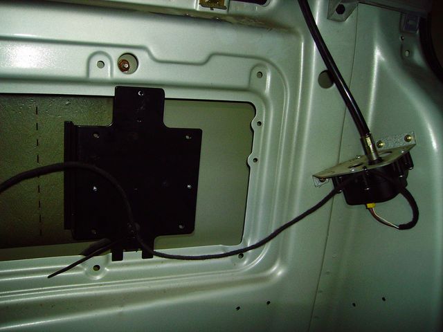

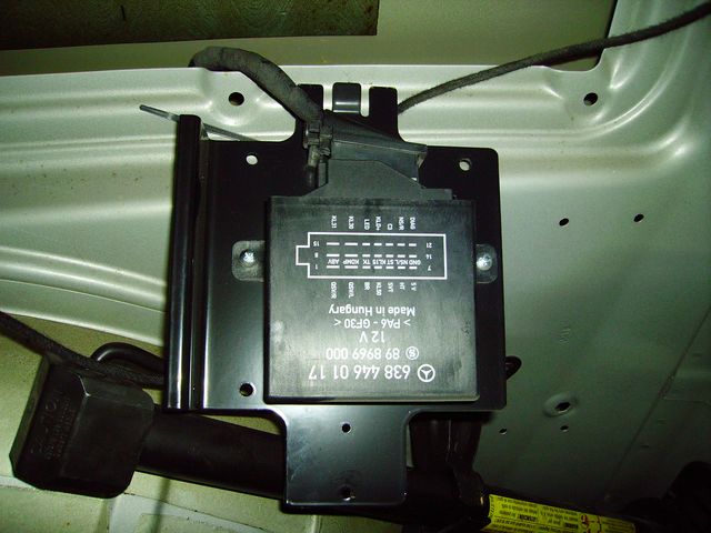

A ambos lados de la firgo me he encontrado unos cacharros electrónicos que no se para que sirven. Los he tenido que quitar de su sitio para aislar y luego volverlos a colocar.
¿ALGUIEN SABE QUE DIABLOS ES ESTO?  ???

estás pegando con cola de contacto el aislante??? a la chapa?? un poco locura no??
y las piezas de aislante... le pegas los bordes con la idea de que sea una camara cerrada? así es mucho más efectivo! yo yo corté la piezas, intenté ir dejándolas como una bolsa cerrada, y luego las fijé a la chapa, pero como no pretendía aprovechar el hueco entre los paneles y la chapa, la puse directamente antes del panel. Así creo una cámara de aire entre la chapa y los paneles, en la que estará el aire frio, luego desde el aislante al panel hay otra, y del panel al habitáculo es donde se mantiene perfect la temperatura. Creo que ir poniendo parches de aislante, no es buen método para aislar!!
Estoy pegando con cola de contacto, si, es que no pienso quitarlo, ¿es malo?
Tambien lo forrare por fuera, ya que en un lado van los muebles y en el otro embellecedor, asi crearé una capa de aire entre aislante y aislante. Esa era la idea, aunque la verdad es que tengo poca idea de aislantes.
