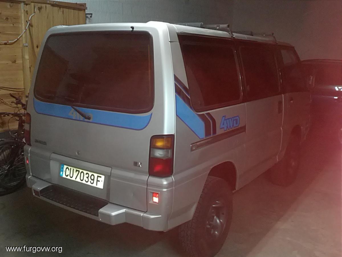

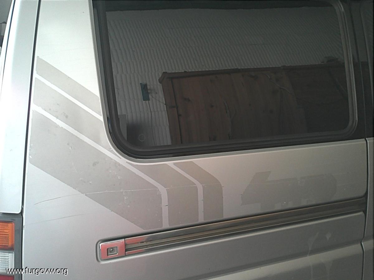

A ver, no puse fotos de las nuevas pegatinas, que las hice conservando las originales..pero tuve que "inventar una" para la parte trasera, ya que tenia dos, que al quitarla, se quedaron las marcas, y como ya dije, de momento no tengo pensado de tocarla de pintura..asi que me saque esta de la manga..me la hicieron..y nose..no queda tan mal  ;D

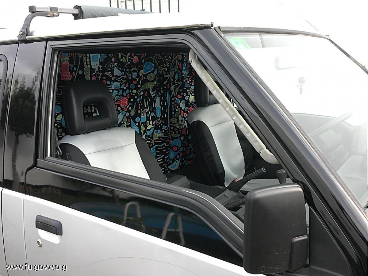

Otra cosa, era una cortinita, que me diese algo de intimidad  .palmas ...pero sobre  todo, que me deje aprovechar mi "nuevo Aire Acondicionado" jeje, asi que cuando no hay gente detras, la hecho, y enfria en 1min!
La tela es del IKEA, de los modelos nuevos que sacaron, y arriba le puse un guia de aluminio, tambien del IKEA. En las esquinas de abajo de la cortina, e puesto dos trozos de belcro cosidos, pero solo una parte, porque asi enganchan perfectamente en la misma tapiceria de la furgo, y asi, si abro las ventanas no se me vuela la cortina  ;)

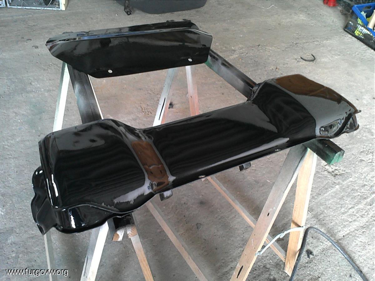

Aprovechando para montar el A/A, desmonte el patin de abajo, que trae para cubrir el eje, y le di un pintaito en negro satinado, la verdad, que quedo muy bien, para hacerlo en 10min.. "lijado, convertidos de oxido, imprimacion..y pistolazo!!"

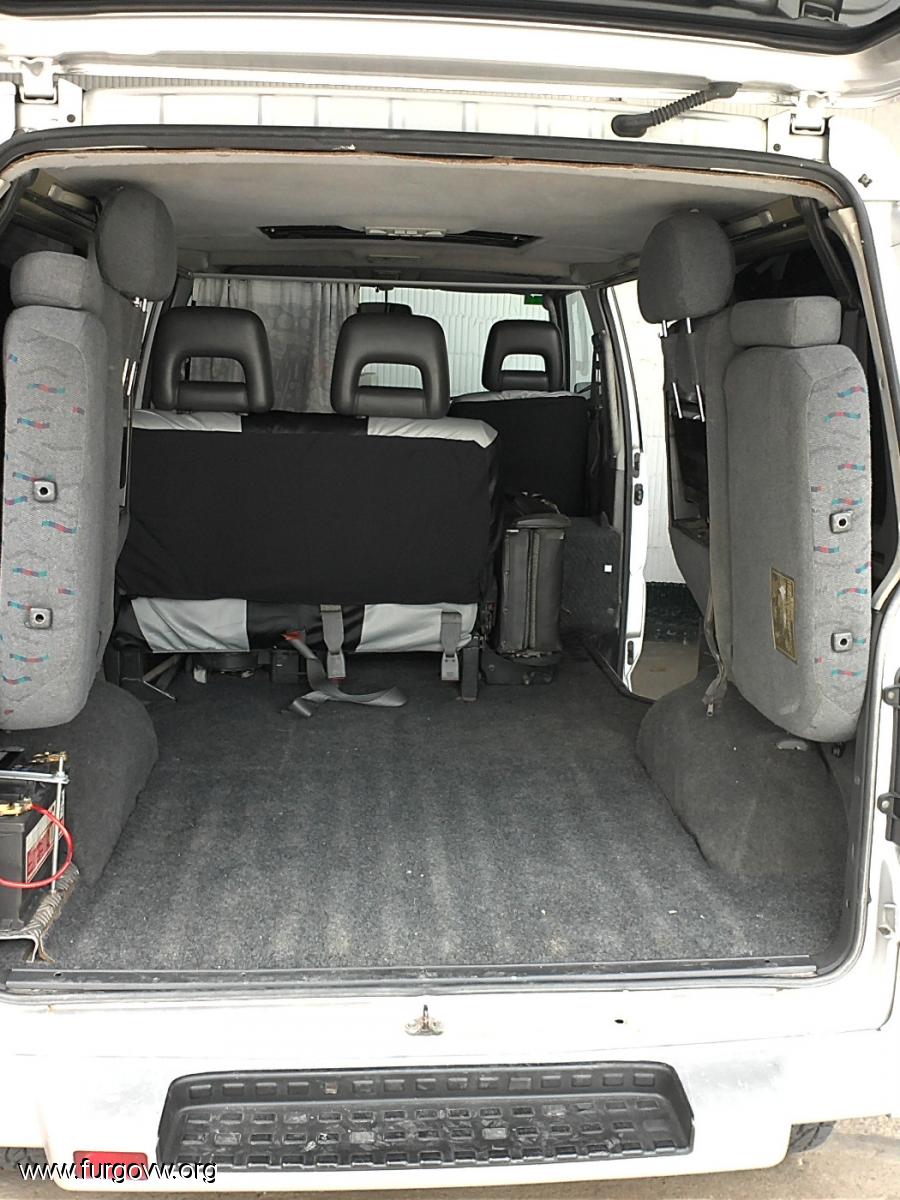

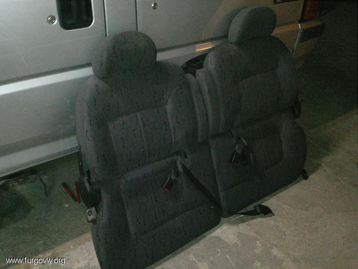

Otra de las mejoras, y esa si es muy buena, es el sustiuir el "banco de asientos traseros de HORMIGON"  .loco1...por estos dos abatibles de una H1

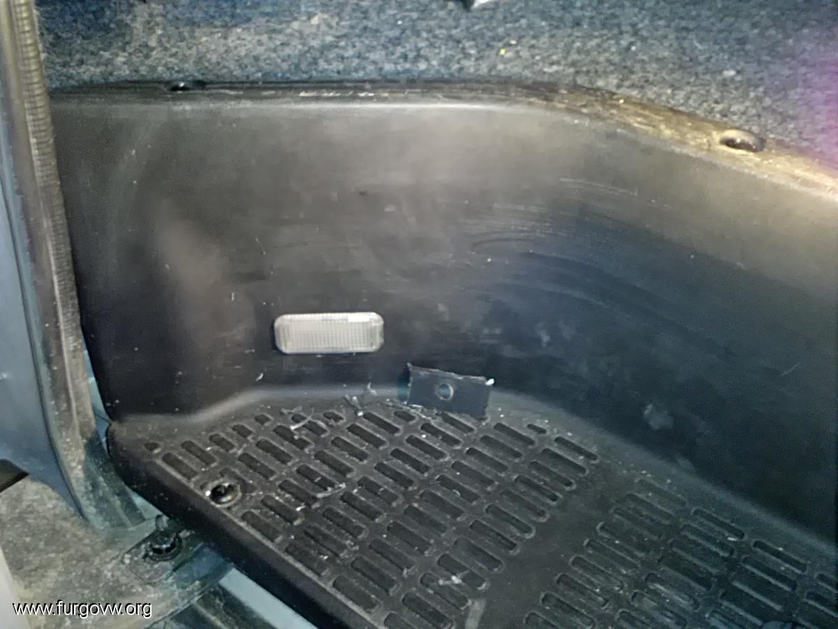

Otra cosa, al igual que en las VW, he colocado una luz en cada peldaño, asi al abrir las puertas laterales se encienden, y es util para montarte

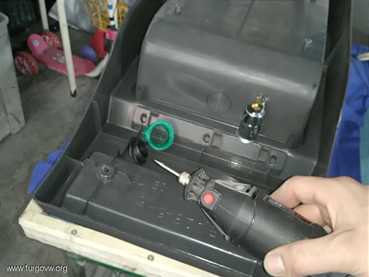

He conectado tambien dos tomas de mechero nuevas, ya puestas a la segunda bateria, y de las que ya habia dejado los cables tirados, cuando la desmonte "entera" en su dia...funcionan perfectas! una en el baul que hay entre las dos plazas delanteras, y otra en los sillones traseros

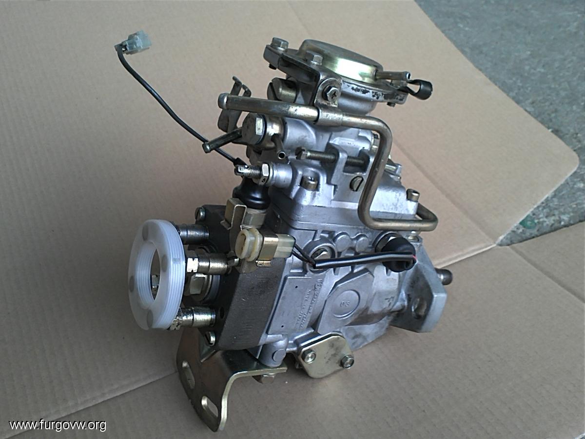

Y por ultimo, y lo mas importante..era corregir una gotita de gasoil que tiraba..y era de una juntita de la bomba..asi que la desmontamos, y la mande a que le pusieran el kit completo, y asi quedo...a estrenar!

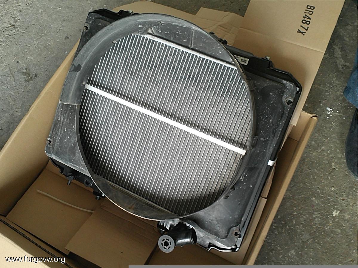

Y una sorpresilla que me lleve..esque el Radiador..de vez en cuando tiraba tambien algo de agua..no mucho, pero tiraba..y alguna que otra vez me habia subido de temperatura..asi que decidi revisarlo tmbien..lo desmonte, y lo lleve a limpiar..pero me dijeron, que el material estaba estropeado..y que no iban a poder hacerle nada, porque se partiria..asi que no me la jugue con desguaces..y me pille uno nuevo

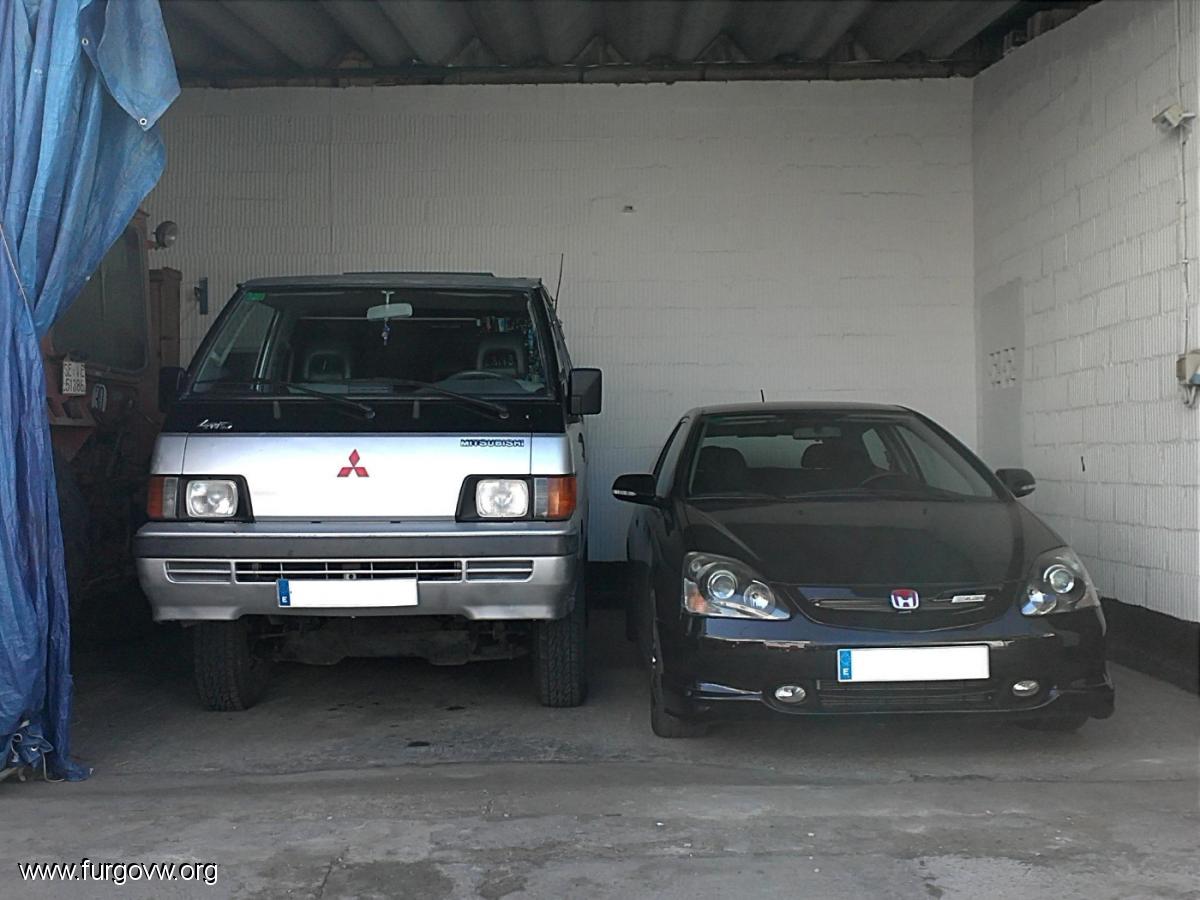

amhs! y mira..aqui una de mis dos vehiculos!! jejeje..el Honda, que si pusiera como lo recogi..y todo lo el curro que tiene encima..tendria que abrir otro hilo   ;D
Me pase de lo mas bajito... a lo mas alto!! jejeje
